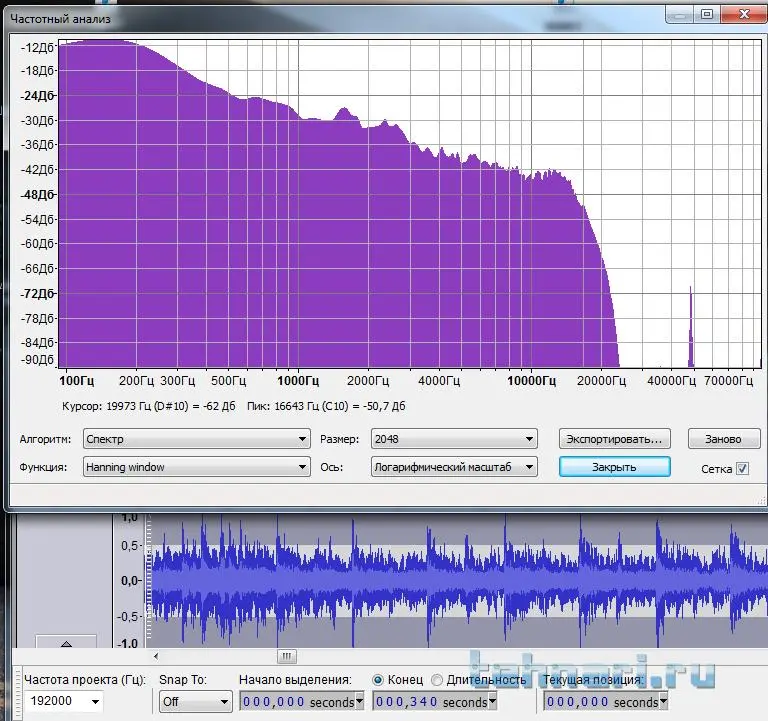

Вот, что нарыл, одна из первых попыток записи с вертухи на комп, Цепы, Когда рухнет плотина, Мелодия, Архив популярной музыки
https://cloud.mail.ru/public/2Fmt/NHWkvRuoa
Три или четыре щелчка, о чем и говорил, да еще и по входу там лишканул- первый раз!
Это щелчки как от статики или касания металлического корпуса пальцами .
Да, как статика, пробовал и комп отземлять- заземлять и стол вертухи, но раз на раз не приходится.
Не думаю, когда на видик пишу- ноу проблем, с компом что-то по земляной петле блуждает...
Пеплы, конечно, писались отвратно, здесь буржуи ну чуть получше(поглубже, "помохнатее", как я говорю), но и наш пласт не уступил, считаю.
Попробую, завтра(уже сегодня), с советского винила эту вещицу.
Качество у обоих примерно одинаково , но мне больше буржуи пондравильсь .

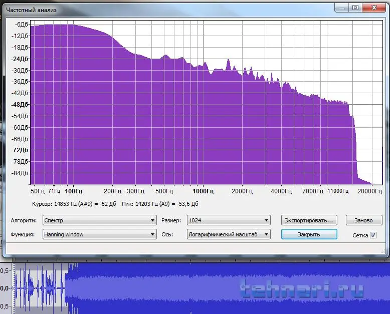

Встречаем! Наш ответ Чемберлену.
https://cloud.mail.ru/public/F6p6/wXMdmMvQC
Пы.Сы. Все прошло на удивление гладко.(припоминаю, что и шнуры переделывал, да и прога записи теперь другая)...

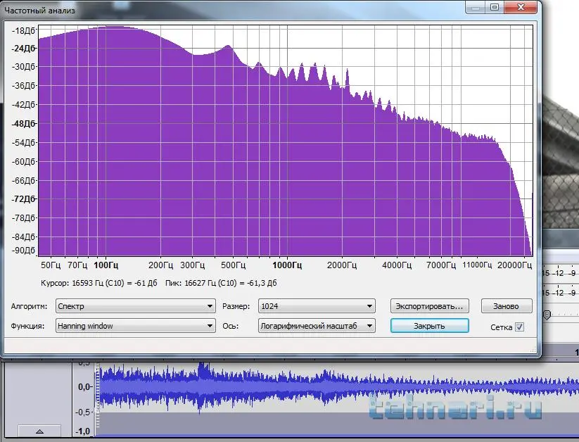

А вот Саша Барыкин (Ступени с Тухмановым), записан очень не плохо. Но пласт у меня- упиленный корундом(но не прыгает!).
https://cloud.mail.ru/public/EZLh/KNJWRH91C
Урфин,а ты обратил внимание что на всех твоих диаграммах одинаковый горб в районе 100 гц и всплеск на 12- 16 кгц?это что,на всех пластинках так записано? С чистого линейного выхода запиши, посмотрим как картинка изменится.
Это чисто с винила на комп... Единственно, надо в реалтэке глянуть эквик, может сынуля лазил. у меня все по нулям было...
Если в усилителе нет Директа,хоть и по нулям будут регуляторы выставлены,влияние темброблока все равно есть.вот с нета на видик у тебя ровнее же пишет.нет горбов. А с Веги уже другая картина.убери горбы и что останется,40-16000.видик конечно запишет сколько дашь на него,бесспорно. И в строку при записи старайся по входу уместиться.перегрузов не будет
Да, это в Веге дело. У нее нет линейного, как такового, выход с ушей, но после родного уся, а что там производитель накрутил(а он накрутил, наверно, высокие для глухих колоночек!) . Но надо отдать должное, весь этот комплект (Вега 109 с родными двухполосками 15ас-109) в итоге играл очень прилично!

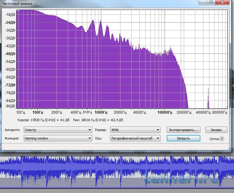

Стрейтс (пласт Любовь дороже золота).
https://cloud.mail.ru/public/LCpN/6FEmPCdaG
Послушаю вечером. сейчас работаю.
