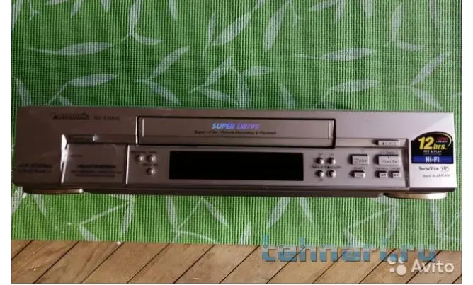

Решил себе прикупить видак для записи музыки , кассет много валяется , выкинуть жалко , что скажете ?
