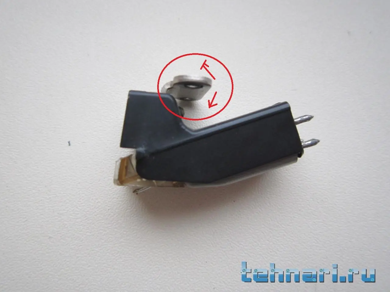

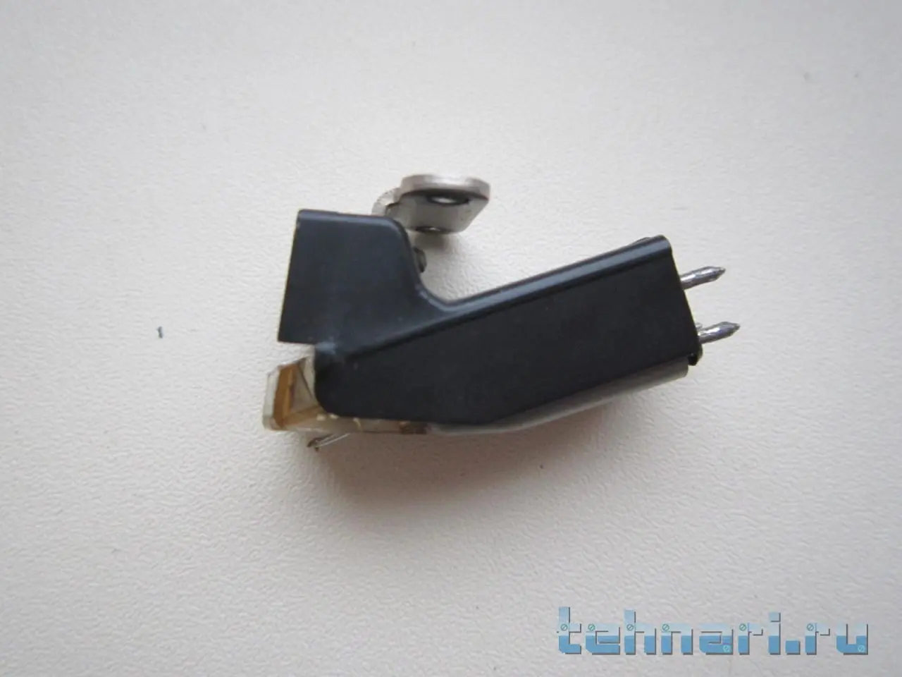

Пробовал устанавливать две пластинки, всё равно нижняя часть головки не паралельна пластинке. У ГЗМ-005 нижняя часть вставки сделана чуть косой. У тонарма unitra G1001 при проигрывании со стороны головки эта его часть ниже, то есть он по горизонтали накланён, в G602 такого не заметил.

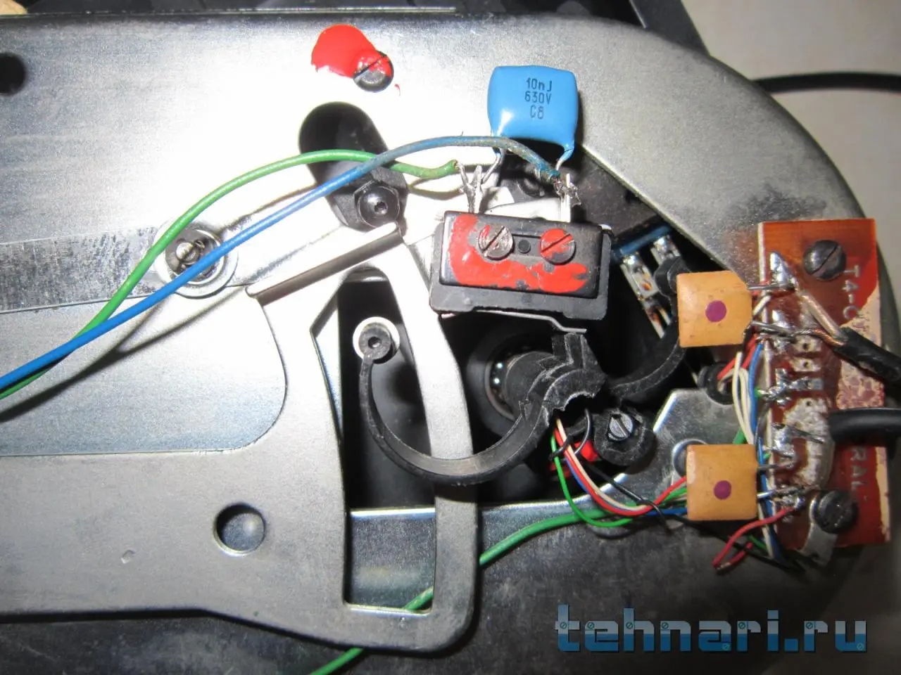

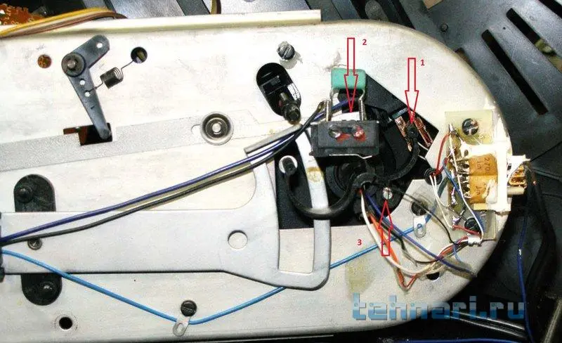

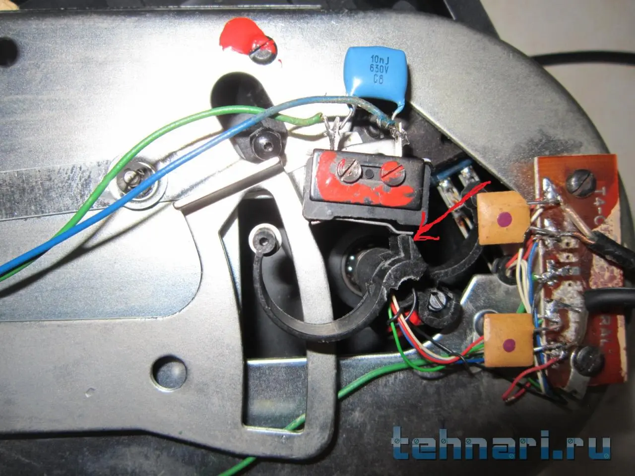

Головка живая, игла хорошая. Вот на этой фотографии (это чужая, где красные стрелки), а это моё фото, я снимал концевик и стал крутить винт 3 регулировки положения рычага автостопа, автостоп вроде отрегулировал и устранил проблему с отключением диска. Вот теперь думаю, что наверно зря крутил винт 3.

До этого ремонта проблемы увода тонарма к центру не было (полез из-за того что не выключался конечник во вторичной обмотки трансформатора - диск не останавливался), автостоп тоже работал, появилась недавно-после этого ремонта.
головку лучше оставить в покое, там все нормально, а вот верхнюю пластинку крепления согнуть по месту.

Нужно посмотреть снизу крышка которая была на клёпках, переделал под шурупы, чтоб можно было снять. Про конечник на другом форуме читал, может быть причиной не правильная его регулировка.

Снял под днищем эту крышку, отвёл тонарм в сторону центра немного, такое ощущение что металлическая пластина конечника немного давит на пластмассовый рычажок - показано стрелкой. Скорей всего из-за того что правая часть конечника немного ниже.
А причем это тут ?
