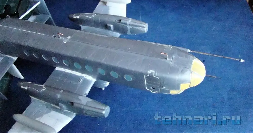

Еще захотелось добавить бонусом на фюзеляж заправочную штангу, которую изготовил из инъекционной иглы Ф1,2мм, литника и проволоки.

На схеме узрел на гондолах двигателей еще по одному выхлопному патрубку, которые были тут же переведены на модель. Патрубки изготовлены из трубки от радиоантенны.

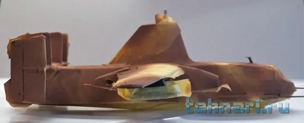

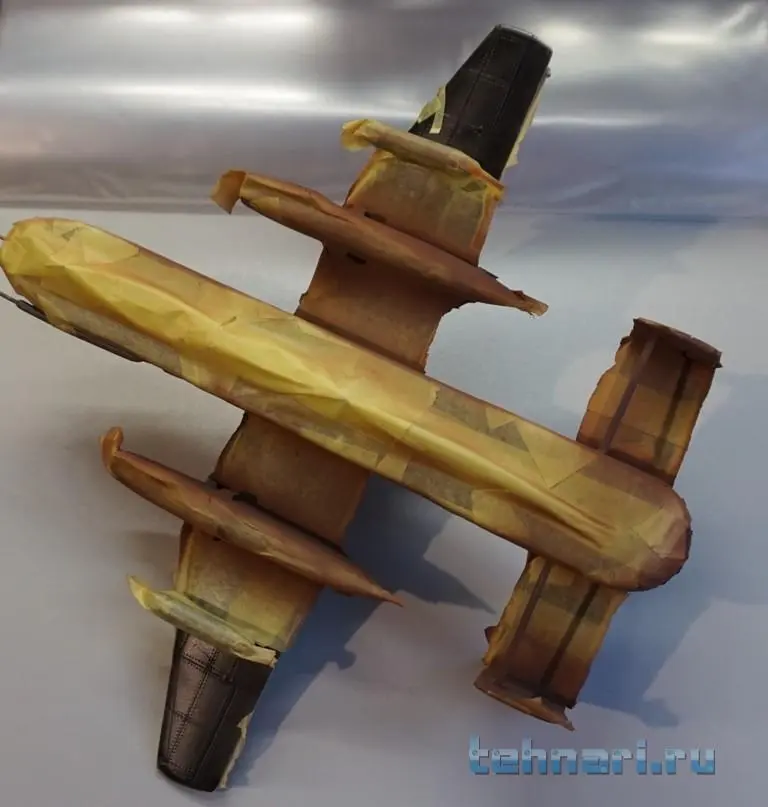

А затем, закрыв маской из малярного скотча необходимые места, произвел аэрографом нанесение слоя коричневой краски.

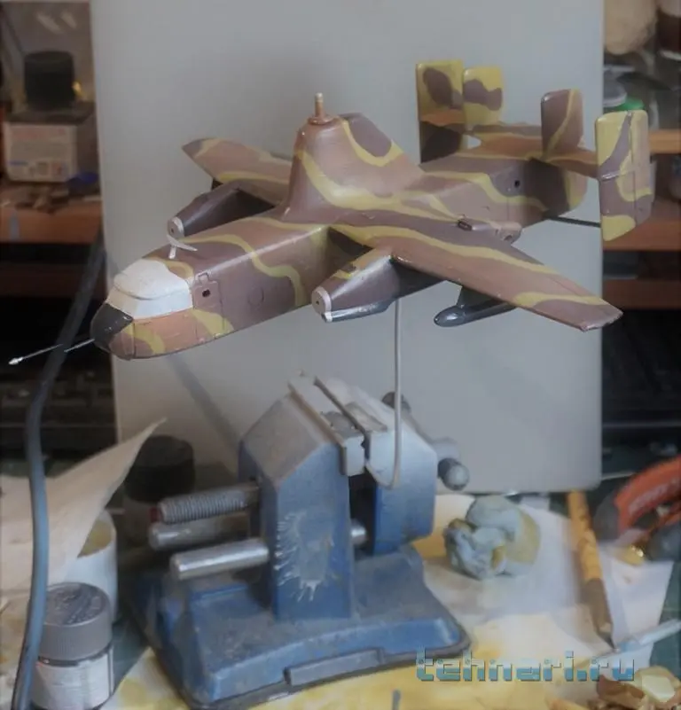

Далее решил попробовать маскирование клейкой массой BLU TACK. В результате получил трехцветный камуфляж. Правда несколько яркий, но попробую его высветлить.

Высветление произведено при помощи аэрографа лаком "Футура" с добавлением в него 3-х капель белой акриловой краски. Резкость тонов камуфляжа при этом несколько снизилась.

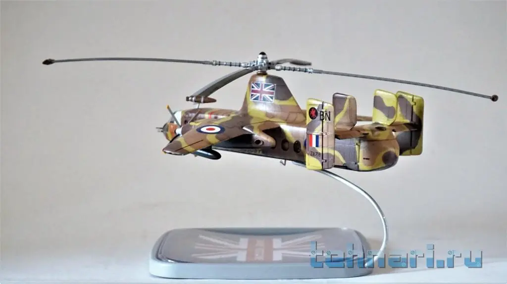

После осветления и сушки проведена работа по обдекаливанию модели. Декали пришлось собирать из разных наборов, но кое-что из закромов наскреб, а чего не хватало -нарисовал флаги и распечатал на принтере. После нанесения декалей модель была задута полуматовым лаком, а после просушки с остекления кабины пилотов и грузового отсека были сняты маски, залиты зеленым цапон-лаком верхние стекла кабины пилотов, черной расшивкой выделены линии расшивки. В итоге получилась вот такая картина. Теперь осталось еще немного поработать кисточкой , а также покрасить винты и изготовить подставку под модель.

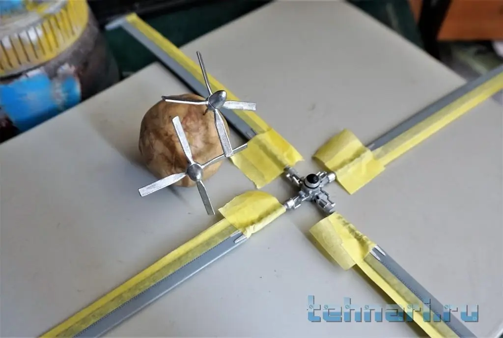

Покраска винтов акриловыми красками произведена при помощи аэрографа и кисти с применением масок из малярного скотча. Краска смешивалась "на глаз", с оглядкой на фото реальной машины. После покраски и сушки винты были задуты бесцветным лаком "Футура".
Была распечатана цветная вкладка и собрана новая подставка, на которую и перебралась модель с рабочей подставки.
Фотосессию модели проведу завтра, при нормальном дневном освещении.

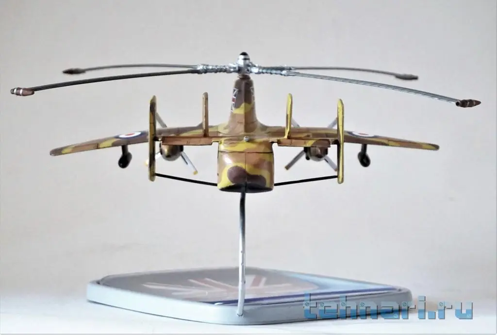

Фотосессия модели проведена. В результате имеем ряд фото.

Еще ряд фото модели с другого ракурса.
На этом работа с данной моделью подошла к завершению.
И она отправляется нынче со мной в Новосибирск на НОВОСЛЕТ-2019.
