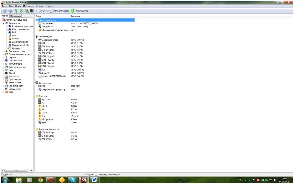

Добрый день! Не знаю куда уже обращаться, вот последняя надежда на вас.
Собрал себе комп. 5 дней кайфа, все летало, никаких лагов и ошибок, но в один прекрасный день при просмотре в интернете видео комп выдал ошибку. Перезагрузился, все вроде нормально, но потом началось! Включаешь и - вентили заработают, остановятся; система загрузится, но после 20 минут - 1 час висла, помогало кнопка выключения питания.
БП новый HIPPER 650W, пробовал с другими БП - тоже самое.
Проц i5-2400, 3,1Гц
ОП - DIMM DDR3 4096MBx2 PC12800 1600MHz Kingston HyperX [KHX1600C9D3B1K2/8GX]
мать - Z77 Extreme4-M
видео карта GT 230 NVidia.
Перепробовал все, видюха рабочая 100%, БП рабочий 100%. Пробовал мать на столе запускать без ничего - один фиг. Вынимаешь плашки оперативки пишит, вставляешь и завис!
Одно смушает, что AIDA64 показывает какие то не реальные цифры по поводу энергоснабжения, хотя в биосе напряжение в норме.
Биос сбрасывал, завис происходит в биосе, в безопасном режиме и при включенной системе. Перегрева нет 100%. Помогите! Отдал проц на диагностику, но это темное дело, мне кажется!?
    36 KB · Просмотры: 136

Больше похоже на проблемы с питанием!
Перебои напряжения есть в доме? Сетевой фильтр или UPS есть?
AIDE64 другие параметры
Может врать - биос точнее показывает!
Посмотрите еще по инструкции от материнки, что бы все оверлокерские фичи были на Default`e выставлены!

Материнка Z77 - платформа Ivy Bridge (еще сырая совсем), а проц - платформа Sandy Bridge уже обкатанная! Это могут быть ошибки биоса, не переживайте сильно!
я понял, то отключить его нельзя
Вот это не знаю, но по логике, если приоритет поставить на дискретную карту, то встроенное ядро не используется!
