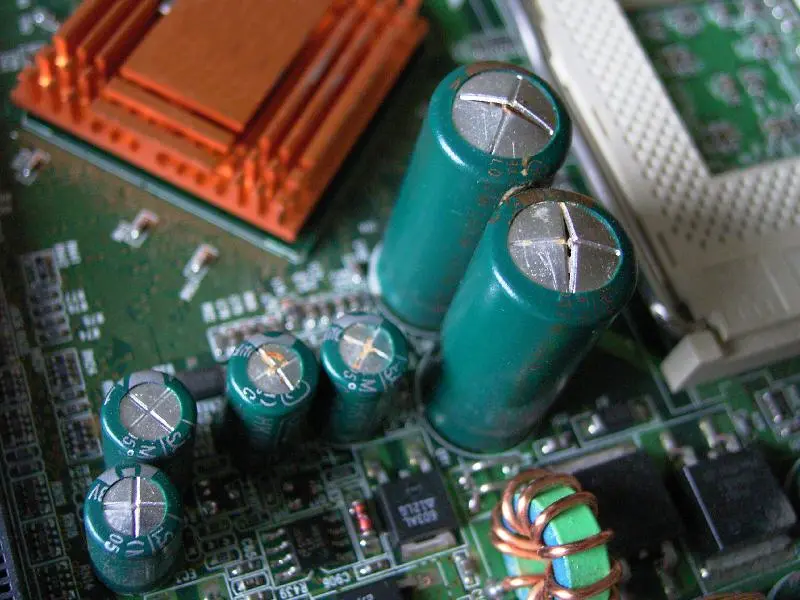

Когда усилки самопальные себе собирал, сынуля натащил с работы сгоревших БП с десяток, там контора офисную технику обслуживает. Я ковырял шлейфы, радиаторы, ферритовые кольца... Но не это главное. Безымянные блоки, Китай голимый с мощностью 250-330 ватт почти все отходили 5-6-7 лет, внутри полный кирдык! Грязи, заклиненные вентили, цвет- равномерно-графитовый! Причина смерти в 90% - вздутые кондеры.
