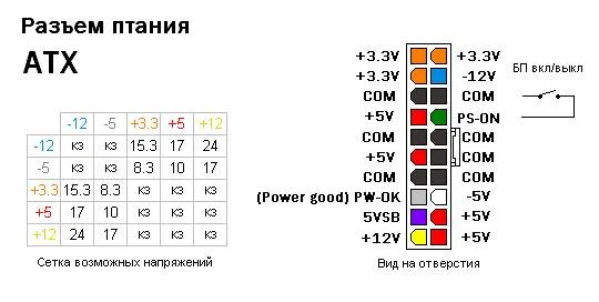

Про 9В я что-то тупанул, не 9, а 7! Между 12 и 5.
3,3В тоже есть! А значит 12-3,3 = 8,7В. Нормально!

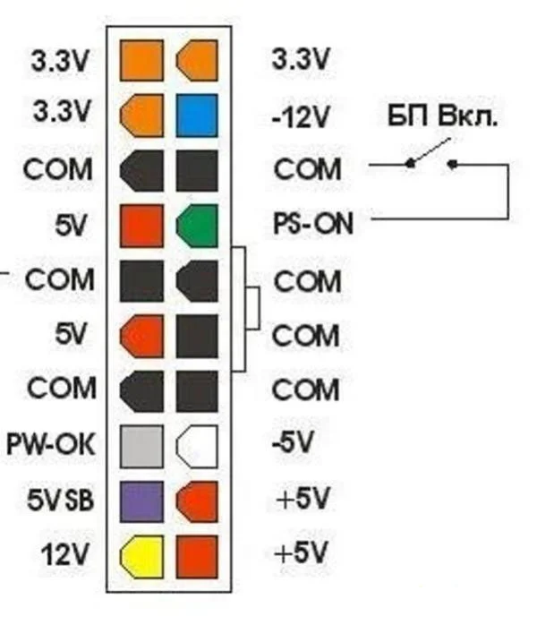

У тебя идет 20 pin питание, на нем есть зеленый провод и несколько черных, замыкаешь между собой этот зеленй и ближайший черный. На картинке зеленый ps-on - т.е. power on ну и минус черный gnd, зеленый идет четвертым
так то надо замкнуть зеленый и серый, а по идее на БП написано какие провода на управление идут
Нет, зелёный и чёрный.
возможно хотя вряд ли тк скорее всего цветовая маркировка -стандарт , тем не менее можно повторюсь посмотреть на БП там должно быть написано какой провод за что отвечает
Вот как запустить блок питания.

К вопросу о получении с БП не стандартых напряжений без его модификации (переделки)
