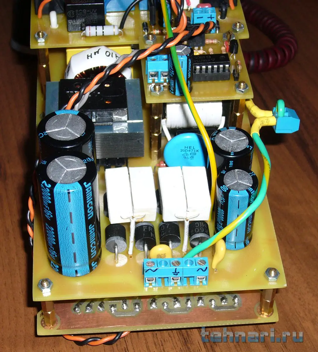

В архиве схема фильтра питания (помех и постоянки, крупный кусок платы), триггера для включения и выключения кнопкой без фиксации и софт-старта (кусок средних размеров). Если конечно smd 1206 не пугают. Все проверено в боевых условиях кроме фильтра, его пока только день гонял с малой нагрузкой. Но проблем быть не должно.
Схема в сплане 7, плата в лайке шестой. При работе на мощность до 250-300 ватт можно вместо 22000 мкф поставить по 10000 мкф, экономия почти в 2 раза.

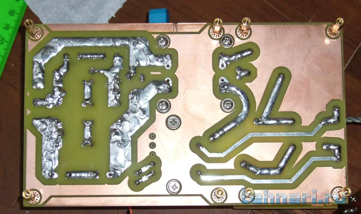

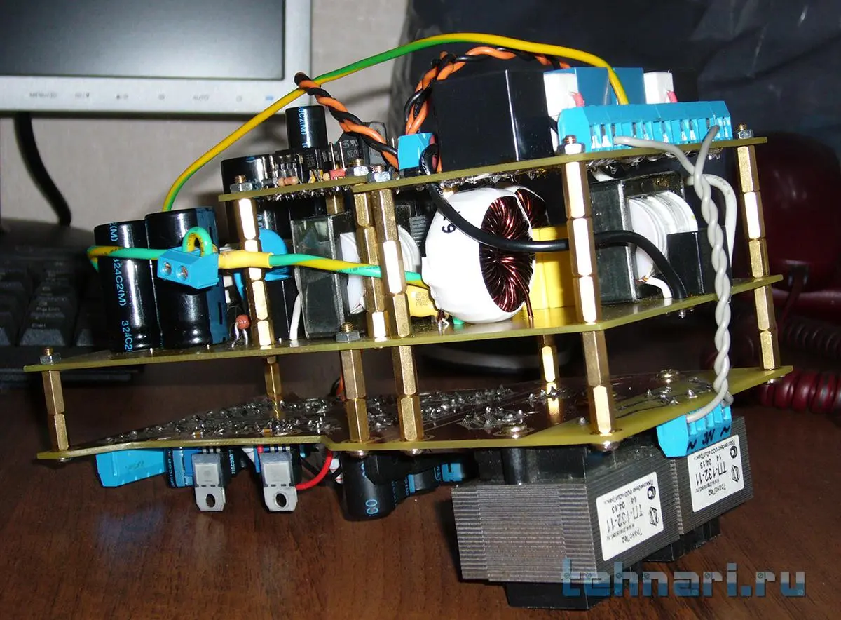

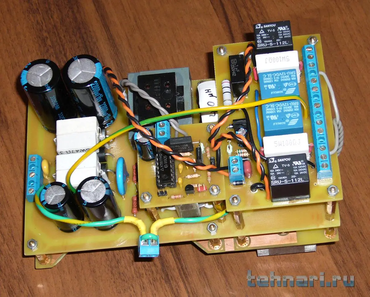

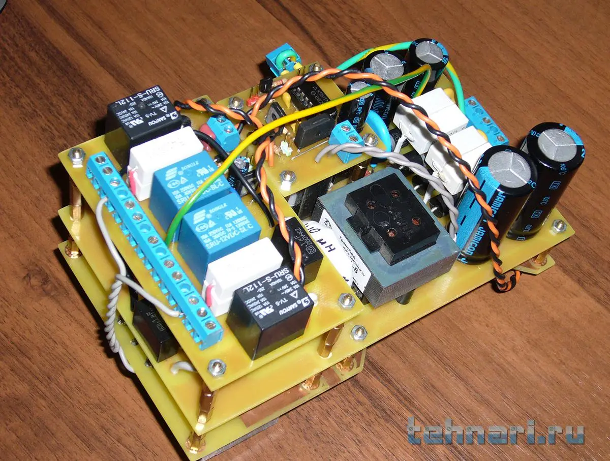

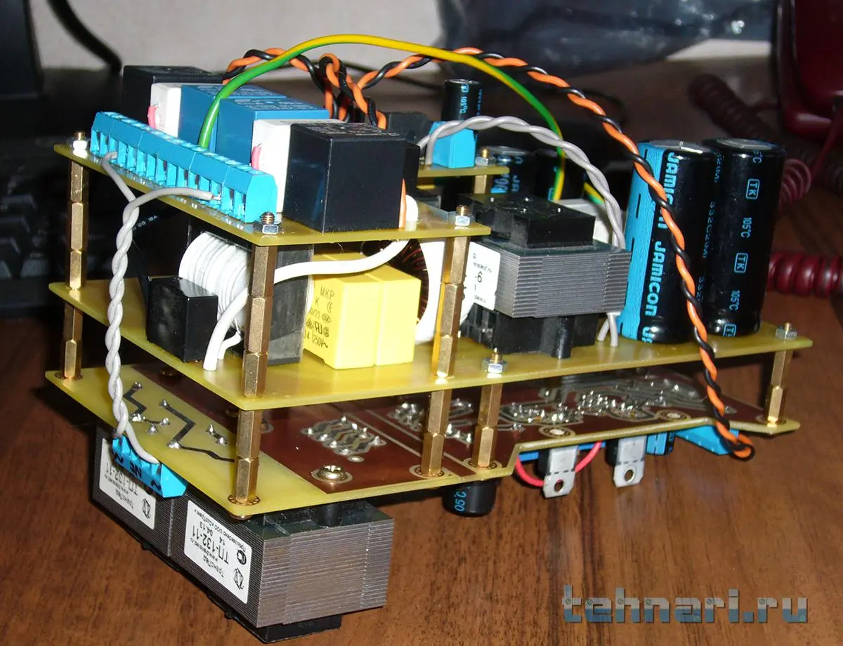

Пожалуйста. Фотки на предыдущей версии плат прилагаю, как и обещал.

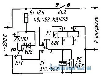

Что-то сложно всё до безобразия. Я на поляризованном реле РПС-32А делаю. Там минимум деталей, работает надёжно, не требует отдельного дежурного питания и потребляет ток только в момент нажатия кнопки.

В этом блоке 175х100х115 мм расположились: фильтр постоянки, фильтр помех, софт-старт, дежурный БП со своими трансами, 4 БП для питания разных вспомогательных цепей, триггер для вкл/выкл той самой кнопкой без фиксации.
А на счет РПС думал, но имхуется мне что на них особо большую нагрузку не повесишь, да и расстояние между выводами маловато...
А для большой нагрузки стоит мощное реле с контактами на 10 ампер. А РПС это реле включает.

схема есть в свободном доступе (первое фото).
Зачем там печатная плат ? Там, кроме реле, всего-то пяток деталей.

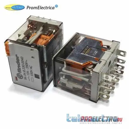

От какого источника питается второе реле?
В качестве силового реле можно применить реле с номинальным напряжением срабатывания АС 220V. Например
"563492200040 Миниатюрное силовое реле Finder, 12 Ампер, 220 Вольт"
(второе фото)
