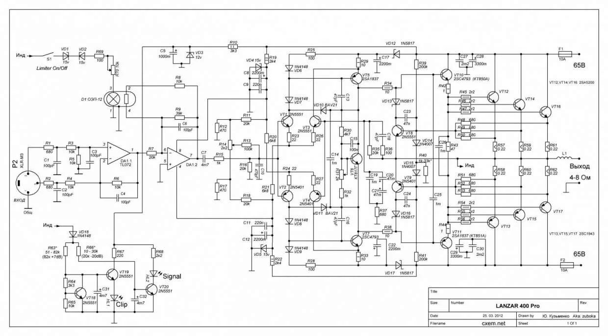

простой ланзар не катит...
можно ланзар 400 ПРО
Сейчас глянем.

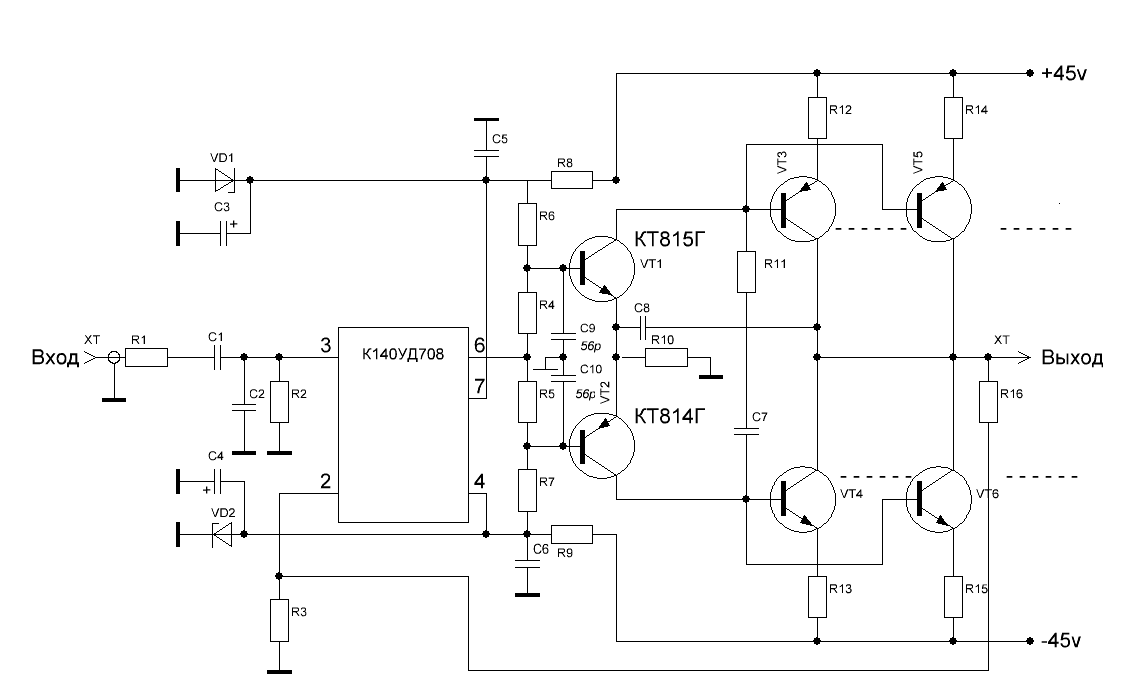

Как вам такая схемка?
думаю про 400 будет сложновато для меня, если только с вашей великодушной помощью

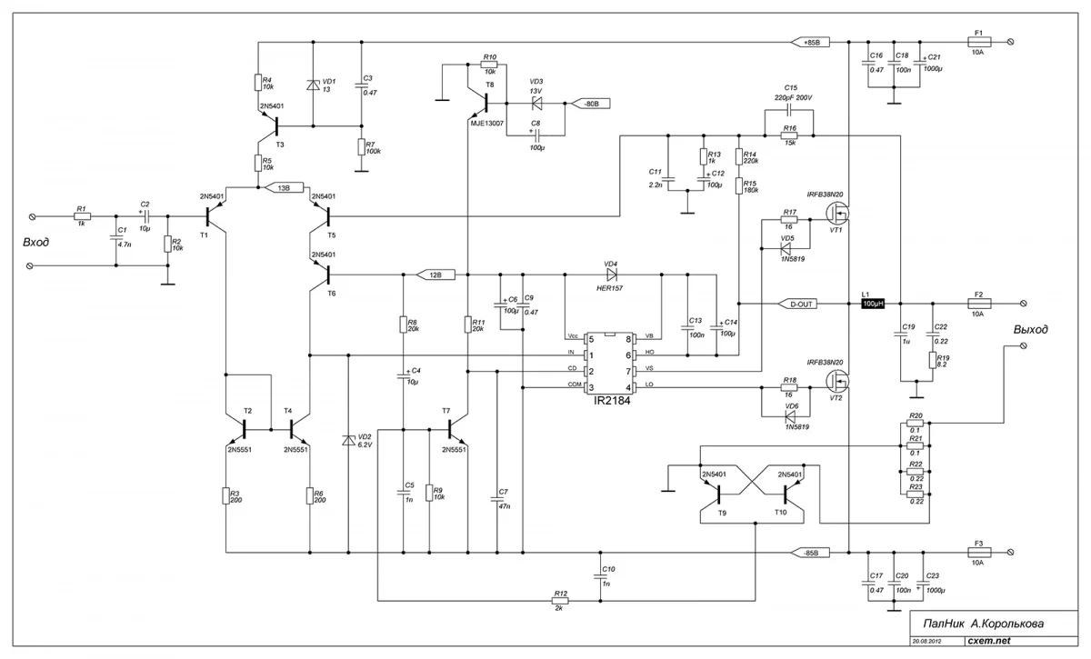

Можно и Мосфет, только не забывай, что трансформатор тогда нужен минимум 500Вт (0.5кВт) ... :)
судя по названию, транс тянет 600w, тогда мосфет 2.0*2=500w+запас , ибо мосфет 400w- только на СЧ И НЧ!!!

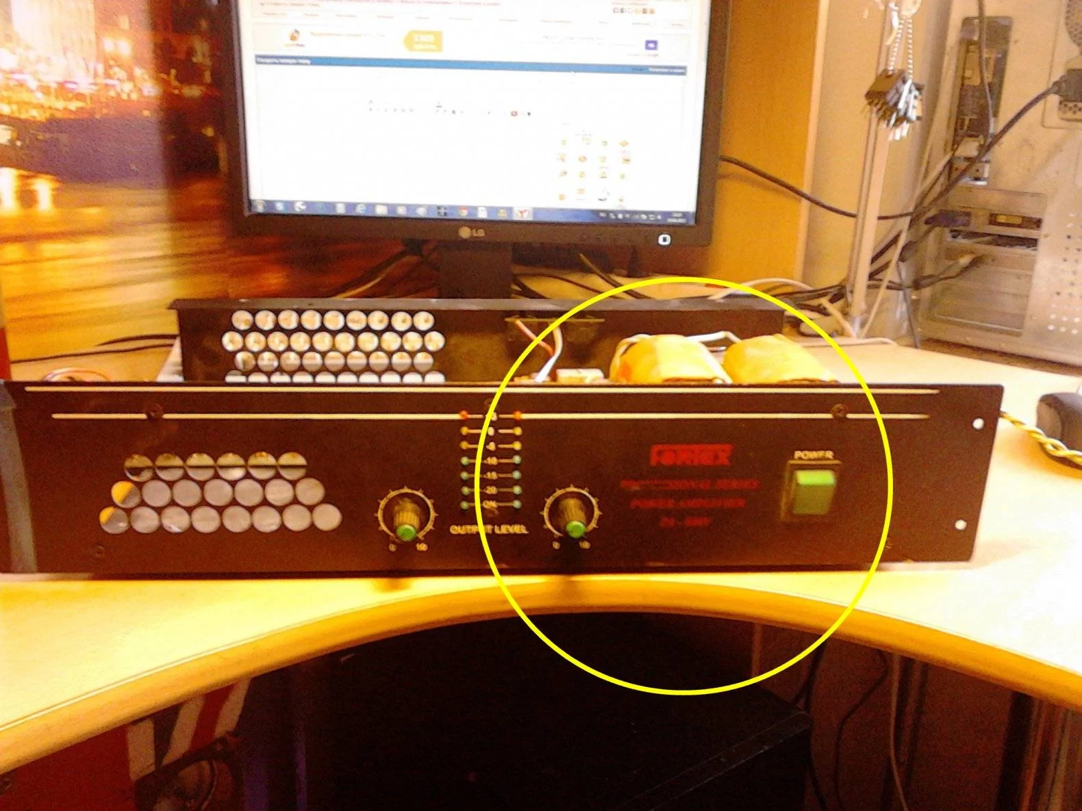

Посмотрите на соразмерность выключателя, регулятора и трансформатора, какие там 600Вт, о чём вы ?... :)
