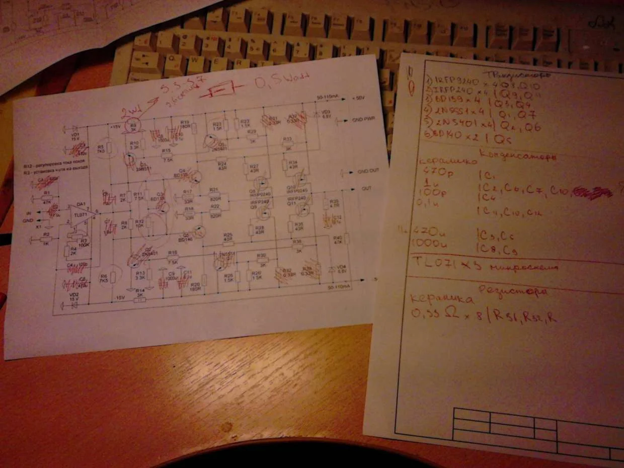

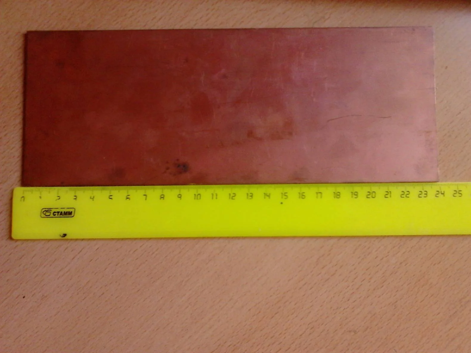

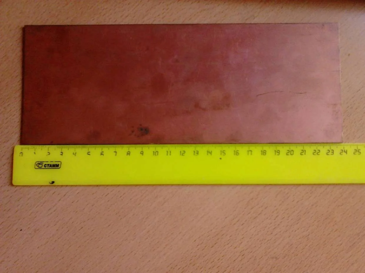

Такс, купил медного купороса, нашел текстолит тютелька в тютельку нужные размеры
Начал составлять смету, скажите, может у кого уже есть список деталей?
Какие резисторы, нужно перещитать для питания -+60-63v?
И резисторы брать мощностью 0.25 w?
резисторы там есть 5ватт ( 0.22-0.47 ом)
2 ватта 3кОм (питание микры - можно в твоём случае ставить 3кОм, - есть подпорка стабилитроном 15 Вольт )
есть 0.5 ватт (полоска вдоль резистора)
остальные 0.25 или 0.125 ставить
основной упор на Кондеры не полярные 1мФ - ОЧЕНЬ ХОРОШИЕ ставить надо
так, переписал всё кроме резисторов, сладких снов!
стабилитрон 15 вольт 4 шт
стабилитрон 6.8 вольт 4шт
многооборотный резистор 100 кОм - 2 шт
---------------- резистор 10 кОм -2шт
резистор 4.7 ом - 2 ватта 2шт
