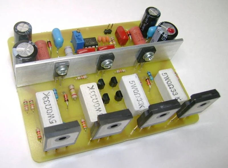

У них же минус на фланце у всех?
не минус, а усиленный звуковой сигнал. я когда первую версию собирал :tired: (1.0), не ставил "резиновые" термо-подложки, у меня радиатор "пел" :trio: высокими частотами, а во второй версии проложил, вч "пение" исчезло tehnoyxi !
Синие кондерчики фирмы эпкос ?
Скорее всего нет, ставил то что было.
А где изоляция между мосфетами?
да-да изолируй мосфеты, и втулку можешь тоже поставить, для надёжности.
изолировать буду, но не мосфеты а радиатор.
на центральном транзисторе где радиатор???, я на все 3- БД-шки ставил плоскую алюминиевую пластинку, этого им будет достаточно.
центральный не греется нисколько, было решено радиаторы на них не ставить. позже поставлю аллюминевую пластинку. они уже готовы. благо их у меня хватает.
Вот прямо при длительной прослушке на громкости 60-80% не греется? лучше поставить на всякий...
Стоп-Стоп Стоп...тот который без радиатора BD139? он же вроде как термодатчик работает кажись и если это так то он должен быть вместе с выходными транзисторами, я смотрю там и подстроечник есть - наверное ток покоя надо выставлять? без BD139 не выставить будет -если это так.
ток покоя выставлен на 50ма в холодную. на выходе тоже выставил - 0.
куллеры охлаждают так что он наргеться не в состоянии. на счет того что его тоже на радиатор мосфетам нигде не видел
Дк BD139 тогда тоже скорее всего надо ставить на общий радиатор он же как термодатчик работает...
с другими бд или с мосфетами?
Этого я не знаю...но обычно в таких усилках как в ланзаре BD139 ставится как термодатчик...

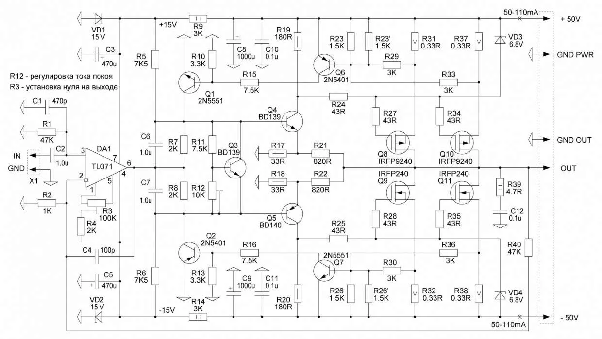

вот схемка термодатчиком не пахнет. вроде :bsod:
q3
прав!!!!!!!!
Еще одним слабым местом усилителя была плохая термостабильность и сильная зависимость тока покоя от изменения напряжения питания. Поэтому была введена схема Q3R11R12, а рабочая точка предкаскада теперь задается от параметрического стабилизатора через резисторы R5 и R6.
и ещё не забыть, вот что,
величину тока покоя: 20 – 50 мА на одну пару транзисторов
Дак на какой радиатор ставить? с мосфетами или другими бд?
Оставляй вместе с бд-шками. При прогреве усилителя ток покоя мосфетов понижается- соответственно понижается мощность выходного сигнала. Тоесть при отстройке завышать ток покоя не желательно. А если центральная бд- шка будет стоять вместе с буферными- она "будет чуствовать" размах-нагрев буфера, тем самым " немного управлять" прогретым буфером и управлять появляющейся "ступенькой" в сторону ее "уничтожения"- это если грубо сказать.
Пост #155 Думаю не лишнем будет провода идущие к транзисторам косичками заплести
Да, хотел узнать как это влияет? Был кумир там тоже провода шли на выходники, но косички не было.
Да никак - но скрутить надо, длинные делать не надо лишнее сопротивление будет.
если брать провода на косичку-транзистор,то: на одном проводе +(или-), на другом сигнал с буфера (БД), на третьем- усиленный сигнал. Вывод: не всегда гуд когда питание проходит рядом с сигналом - чревато наводкими, в нашем случае есть гудящий трансформатор. Сплести косички, посадить в экран, обжать термоусадкой. Так наверняка будет лучше. Ты ведь не хочешь по 200 раз лазить в усилок из-за всякой мелкой неприятности.
Да епт не гудит он, его на фоне куллеров и не слышо нисколько.провода от силы длинной 2-3 см будут думаю смысла нет мотать косы.
это на фоне кулеров не слышно, а наводка попадет на буферный выход, и мосфет тебе эту наводку усилит! дело твоё. лучше перебдеть, чем недобдеть
