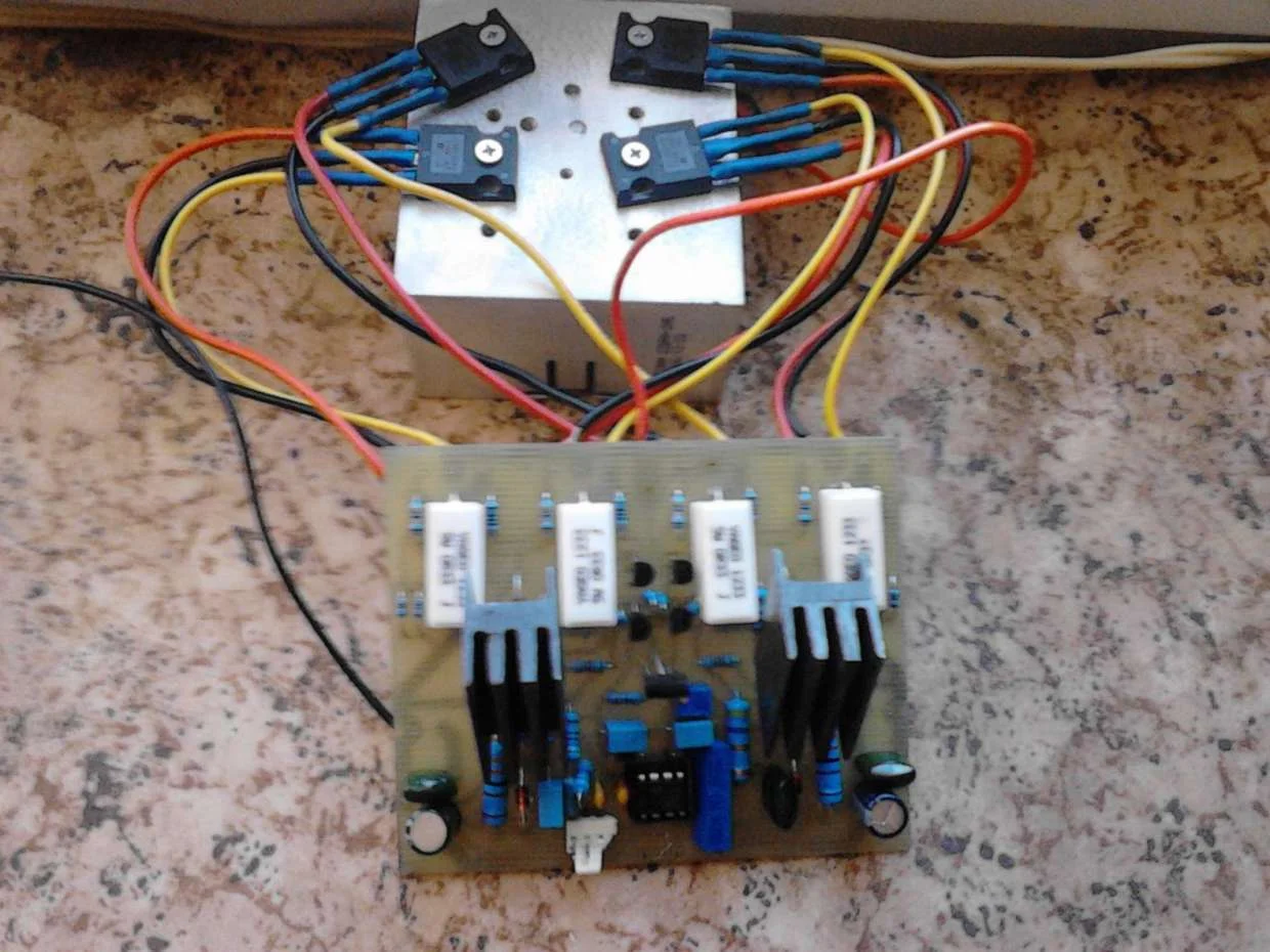

трансформатор в усилителе - главная, так сказть, деталь. правильно расчитаный и "приготовленный" он должен быть "тихим" даже на листе кровельного железа..
Не пойму к чему замечание только было.
я тоже не понял, ну гудит чуть-чуть, в усилителе активное охлаждение 2 куллера они раза в 2 громче гудят (новые).это так, для сравнения.
Да, радиаторы такие только кулеры в *морду* дуют, а не с боку.для процессоров радиатор с кулером сборку
Возвращаясь к гулу трансформаторов, как уже говорилось отличный результат дает склейка половин. Со своим тс-180 боролся очень долго и стягивание, и перестановка местами половин, и шлифовка на стекле не дали больших результатов, да и все это очень муторно, но был очень удивлен на следующее утро после склейки эмпоксидкой, после включения в сеть даже не сразу понял, что трансформатор работает!![]()
Да! Хорошая склейка половин всегда помогает! И прижать чем-нибудь. Или в тиски.
Странно странноСо своим тс-180 боролся очень долго и стягивание, и перестановка местами половин, и шлифовка на стекле не дали больших результатов, да и все это очень муторно, но был очень удивлен на следующее утро после склейки эмпоксидкой, после включения в сеть даже не сразу понял, что трансформатор работает!
Странно странно, я со своим тс180 от илети вообще не имел проблем, он у меня где только не стоял: и в усилителе и в преобразователе и даже в холодильнике на Пельтье, но не гудел он у меня сколько не мотал
вот не гудел и всё тут!
