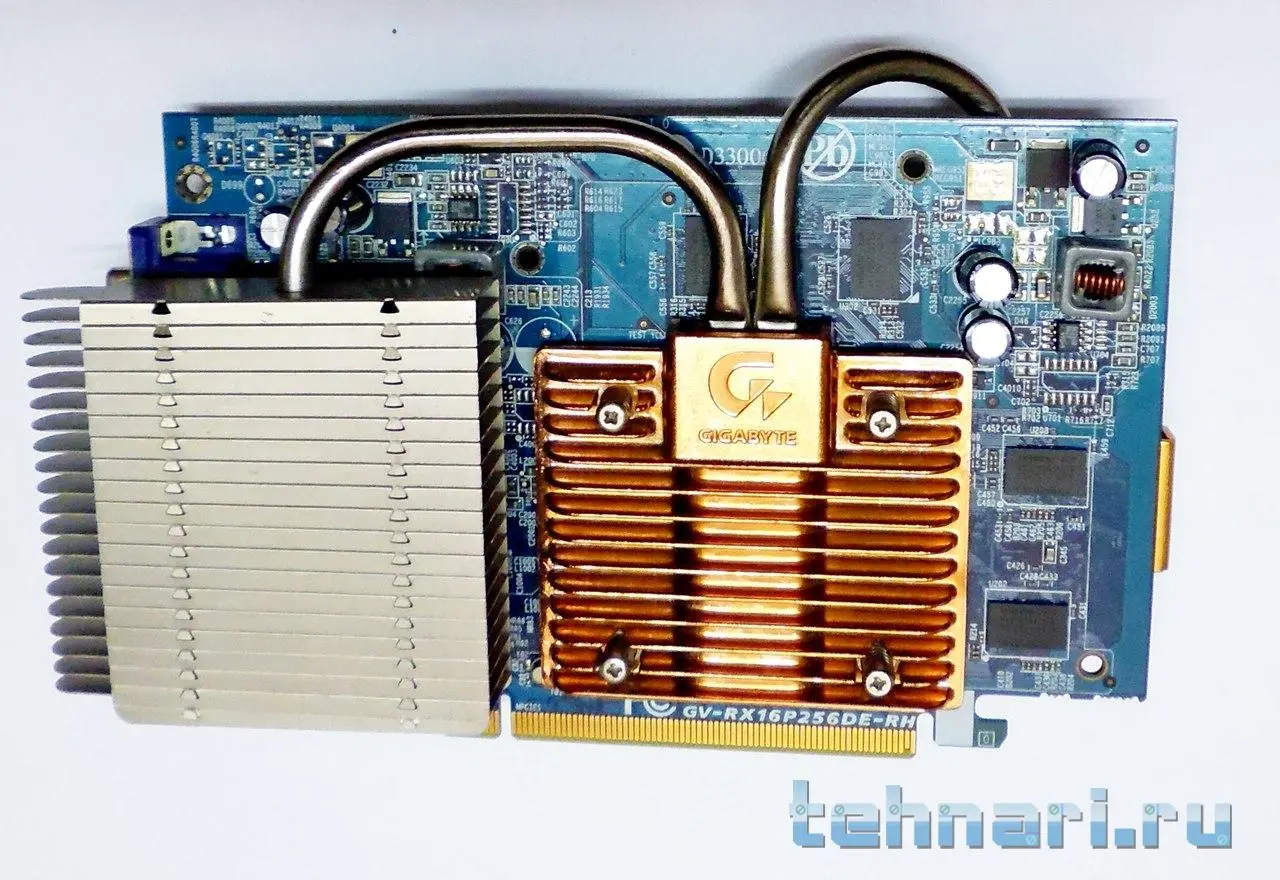

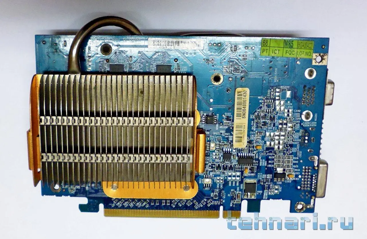

А вот и ни фига,есть у меня вк,которая в безопасном режиме без артефактов.А в обычном с артефактами

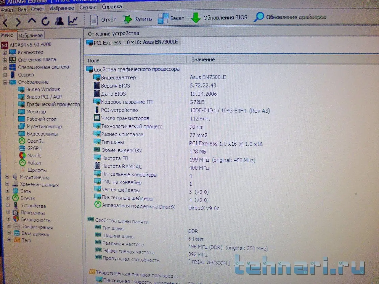

Фото ВК то мое.Вынимал- чистил-продувал.Загружал в разных режимах-результат тот как на 4х фото.При подачи любой команды -черный экран.Попалась под руку 128мгб. Вставил работает без проблем. Так что..........

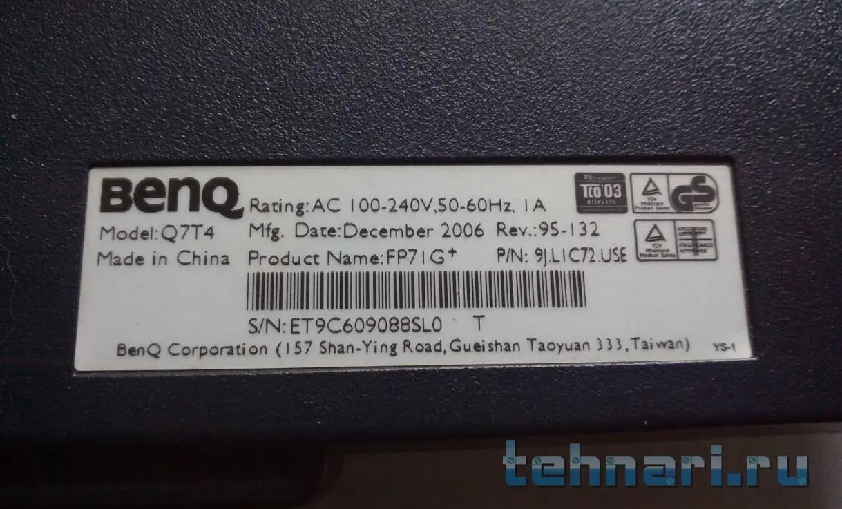

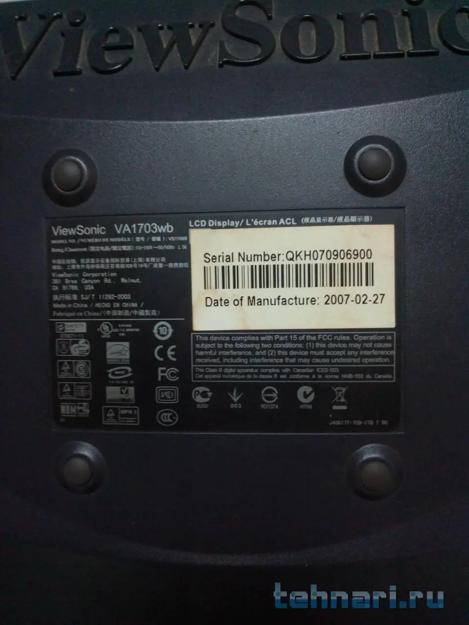

Все некогда-некогда.Короче.Сходил на днях к другу.Он своей грелкой погрел процессор.Результат.А никаких изменений.Переставил ОС.Все по прежнему.Кстати.После установки ОС надо выставить разрешение монитора.И что заметил -когда выставил чуть больше -на мониторе тоже появилась надпись "вне допустимого диапазона"-это получается что монитор не поддерживает такой режим?? Еще одна деталь.Проблема с картой родилась одновременно со сменой монитора /у знакомых ребенок кокнул монитор- ну и я им отдал свой-а этот у меня лежал лет 8-вот и поставил/.Фото 1 и 2.Наверно надо закрыть тему.
    61.6 KB · Просмотры: 66
    86.5 KB · Просмотры: 58
