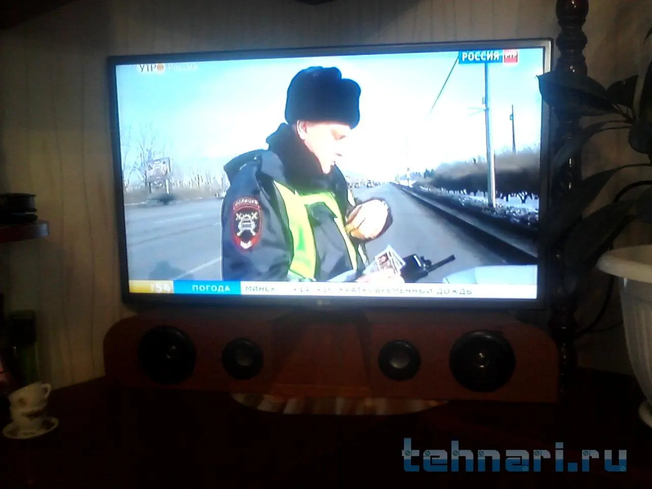

Пищалки, дабы время не забивать и мозги, включи между собой параллельно и через конденсатор 2мкФ на усилитель
Немножко не так. В колонке будет стоять одна писчалка и два, включенных последовательно широкополосных динамика. К широкополосным еще последовательно резистр, а высокочастотник через кондер на вход. Если будут давить высокие частоты можно резистр попробовать не в цепь широкополосных, а в общую цепь. Правильно?
Если Вы включили два широкополосника последовательно, то резистор не нужен. Субъективное увеличение громкости связано с намного большей чувствительностью новых динамиков. Ставьте параллельно им ВЧ через бумажный конденсатор, как Вам уже советовали, усилителю эта нагрузка не повредит.
Но, что бы прикинуть, какой кондер выбрать для реза, надо, все одно, сопротивление пищалки знать.
Сопротивление некак ему узнать. Разве что резистор на полкилоома замерять собственное сопротивление, а после накинуть динамик и измерять снова - вопрос покажет ли эту разницу его прибор...
И это так. Если в телевизоре усь моно. Но, как понимаю, в модели топстартера уже реализован стереоисточник...
Упустил этот момент. Но все равно нагрузка разная - гдш четырехомники.
Почти. В цепь высокочастотников. Проморгал это сообщение, каюсь.
Закончил колонки и остался недоволен. Хотя музыкального слуха у меня нет, но определил, что в общем звук лучше, чем в родных динамиках, но сыкает. Попробую подключить по другой схеме, а не поможет, то возможно писчалки вообще отключу. Решил меньшие динамики запаралелить, может быть это поможет.

Ну вот, переделал, теперь хорошо. Особенно заметно улучшение качества звука на большой громкости. Конечно, если подключить акустическую систему, это будет не сравнить, но вот бюджетный вариант -- то что надо, советую. Внешний вид у меня получился тоже не супер -- пленка отстает, клей через ткань просвечивает, но если вы умеете -- сделайте для себя лучше. Хотя на фото изъяны не особо видны, качество фото плохое, но какое есть...
