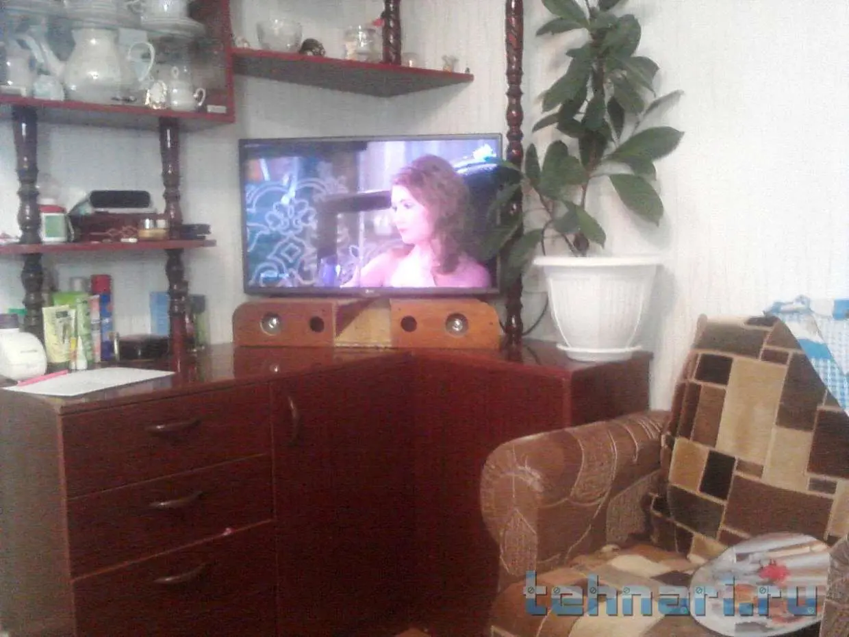

А почему, они будут друг другу мешать? Ради эксперимента все таки попробую. Приходится лепить из того что было, разорять семейный бюджет ради этой безделицы не хочу. Поставлю пока эти, а будет плохо, попробую заменить один из динамиков резистором. Сделал черновой вариант корпуса, окончательную доводку буду делать после испытаний (если испытания пройдут успешно). Писчалку раздобыл только одну, поэтому решил не ставить, или может быть потом добавлю.

Они имеют одинаковую чувствительность, но гд38е имеет более низкую границу нижней частоты и резонанс у него 80Гц. Второй предложенный динамик будет бесполезно добавлять искажения. Только и всего. Проявятся в шелесте или пришипении на частотах 7...9кГц. Если уж и делать бандитский вариант "спичечного коробка" - то добудь второй 2гд-36, соедини их параллельно синфазно и подключи через 4мкФ металлобумажки (МБГП/МБГО) в противофазу к 3гд-38е, который ничем не фильтруй, если уж решил вешать напрямую к выходу тв - там уже есть фильтры после усилителя.
Момент второй. Уже пробовал подключать динамик к выходу наушников? Там в 90% сознательный производитель устанавливает гасящий резистор, дабы при использовании наушников пользователь не оглох немножко. А посему динамик с гнезда может и не заговорить, как того хочется.

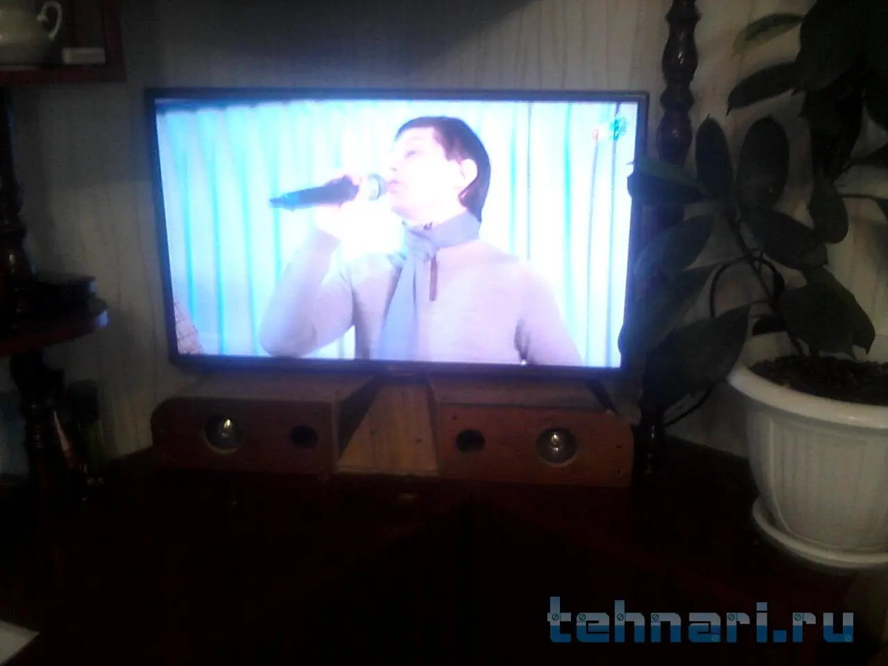

Провел испытания, на мой, не музыкальный слух очень даже не плохо. Хотя, возможно, если бы следовал советам было бы намного лучше. Во всяком случае я никаких искажений, дребезга или шума не распознал. Умеренный звук телевизора теперь можно слышать по всему дому (жена например любит слушать с кухни во время готовки). Немножко ошибся в расчетах габаритов, планировал, что телевизор будет становиться чуть ближе вперед. Осталось окультурить, чем то оклеить и поставить защиту на верхние динамики.

осталось окультурить, чем-то оклеить и поставить защиту на верхние динамики
Какой диаметр у отверстий под бубнилки? Попробуй защитные решетки для кулеров. На крайняк габардин (ткань). Он тонкий, акустически прозрачный и в обращении легкий.
Второй 2гд-36 не смог найти, раздобыл две писчалки с каких то автомобильных колонок. Данные не известны, клеймо смазано. Еще, наверное, нужно ограничивать ток основных динамиков, потому, что звук на 8 (по регулятору) такой, как на родных динамиках на12. Проверить сопротивление нечем (есть старая цешка, не совсем исправная, показывает только килоомы), но предполагаю, что оно значительно ниже положеных 8 ом, плюс еще писчалки добавятся, боюсь, как бы не сжечь усилитель. Попробовать накрутить резисторы с нихромки или можно как нибудь по другому?

А без измерений... Только методом тыка. Что не есть хорошо. Проблему с сопротивлением самой колонки в общем решить резистор (с такими мощностями и МЛТ 2Вт справится) номиналом 5...8Ом, включенным последовательно с колонкой.
Пищалки, дабы время не забивать и мозги, включи между собой параллельно и через конденсатор 2мкФ на усилитель. Широкополосник включай через резистор вышенаписанный. Получиться должно так, как на фотке. Пищалки в противофазе. Но это уже моя привычка - в двухполоске можно и соблюдая полярность включить.
Не имея же прибора для измерения Ом нихромкой не получится намотать нужную нагрузку. А на МЛТшках пишут номиналы.
Если конечная общая нагрузка будет более 8Ом - достаточно вполне. Лишь бы не меньше. С бОльшим сопротивлением усилитель будет работать без перегрузки. Поэтому и разброс бери в резисторе, как пририсовал.
