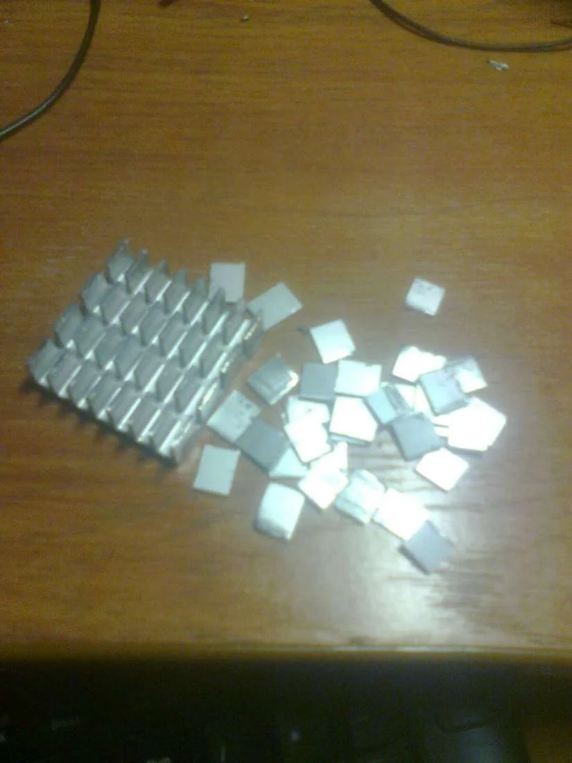

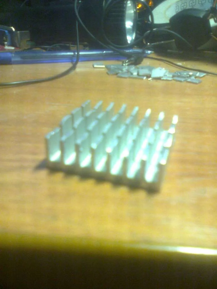

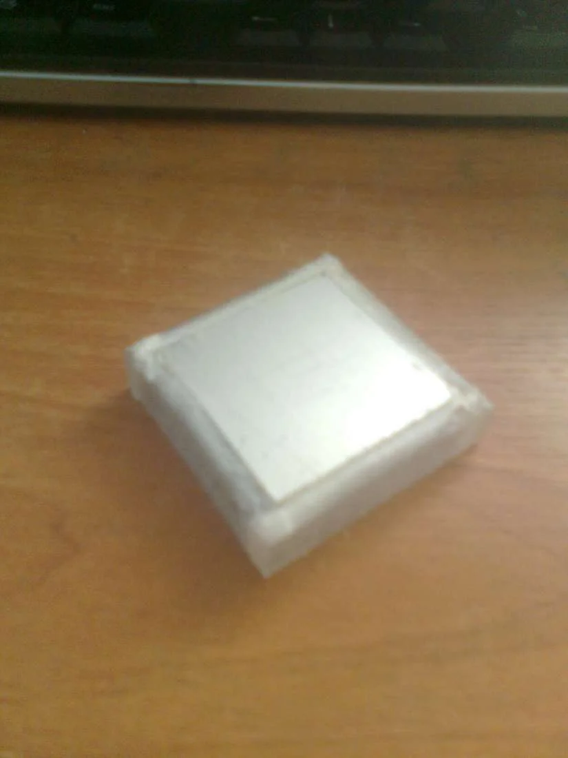

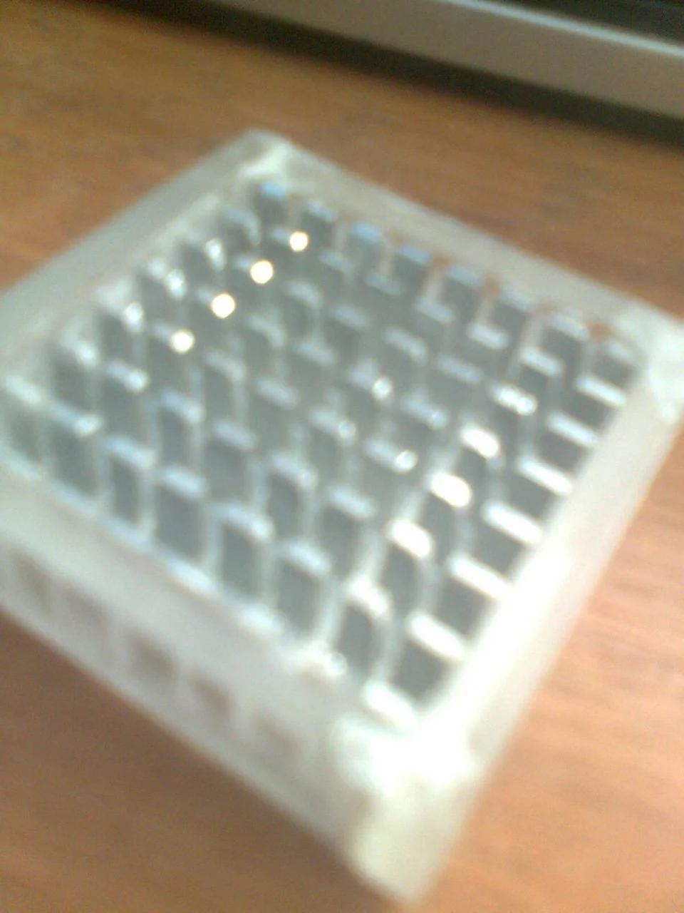

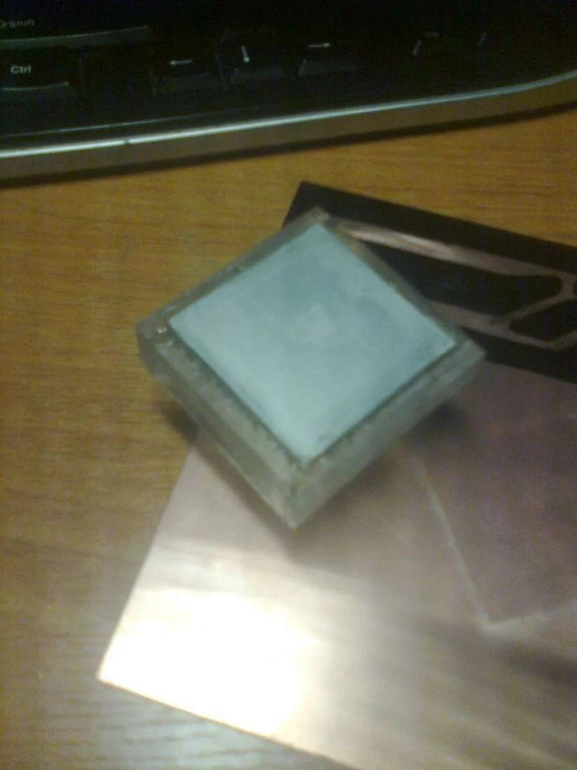

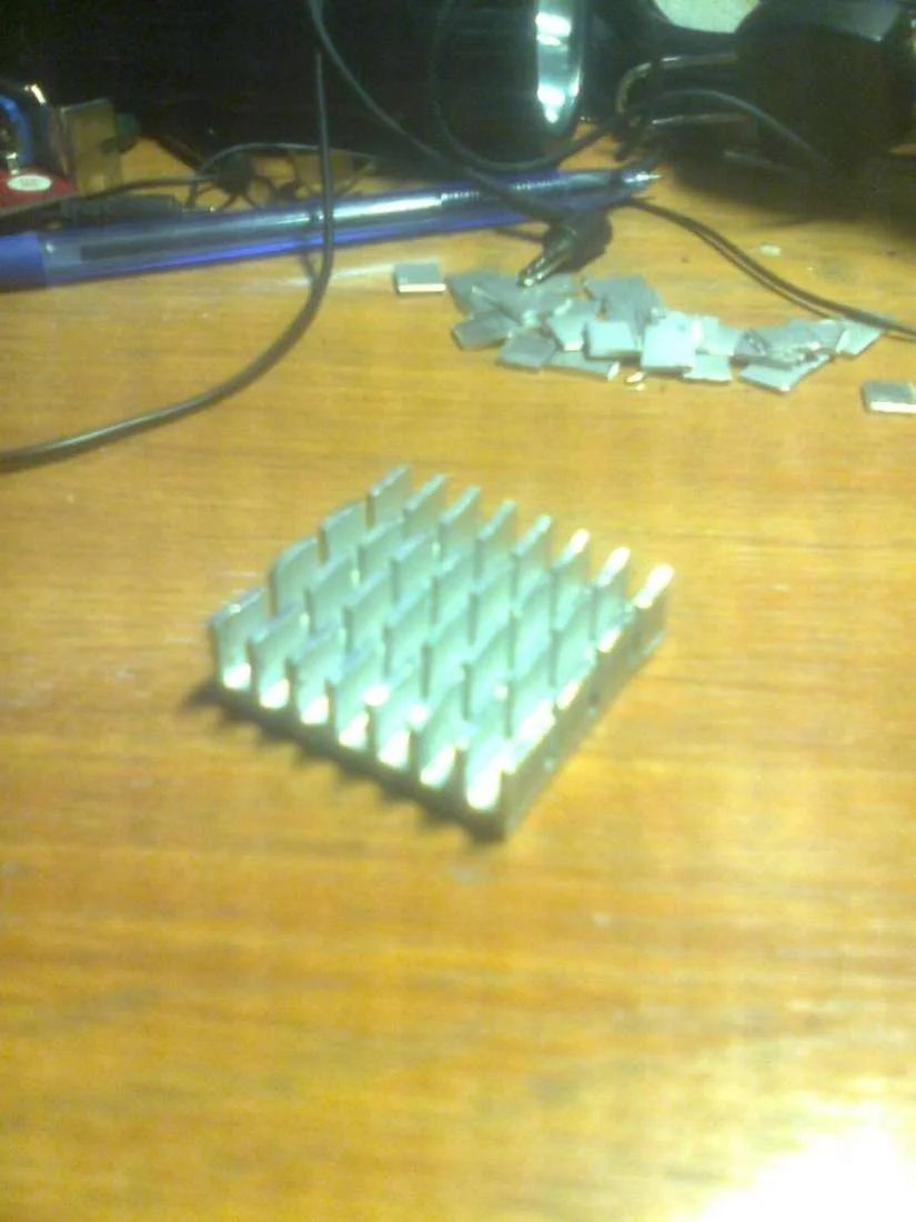

Сегодня укоротил рёбра и более менее выровнял их, ещё надо сделать дополнительные пропилы между рёбрами и начинать укорачивать стенки. Это-же не критично что рёбра получились чуть чуть волнистые?
    57.6 KB · Просмотры: 139
    52.1 KB · Просмотры: 155
    53.4 KB · Просмотры: 99
не критично... вопрос в том, подойдет ли радиатор чипсета, как основа для водоблока
лично я сомневаюсь в успешности данной затеи.. ИМХО ни при каких доводах не укораивал бы ребра... только после личной проверки... единственное, что можно было изменить, это то, чтобы ребра не преграждали водный поток, а повернуть радиатор, чтобы ребра стали паралельно ему...

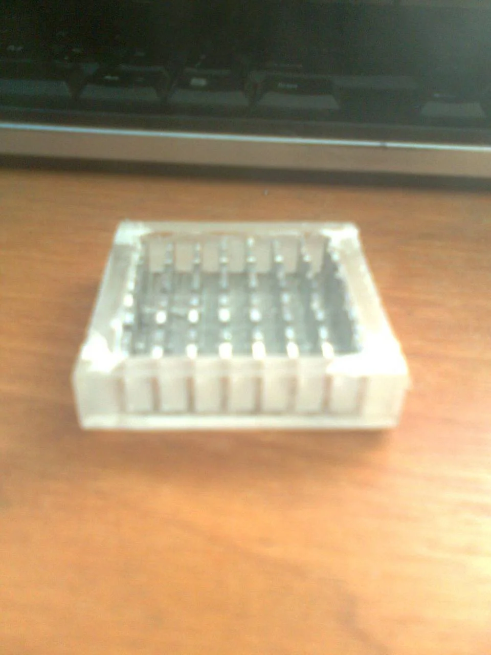

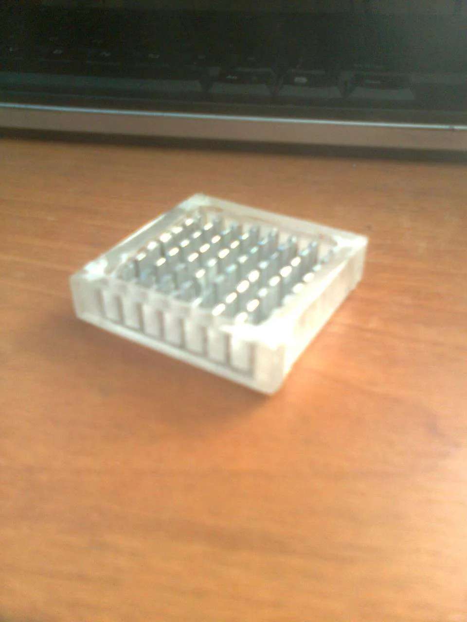

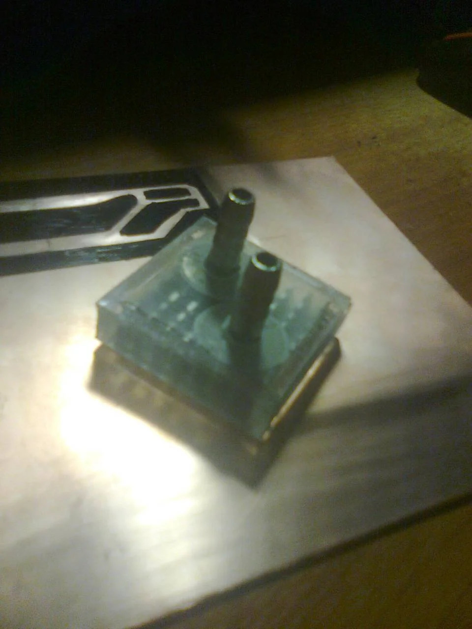

Вчера доделал пропилы, укоротил стенки и приклеил их, вот что получилось.

где штуцера? какой клей?
Так гораздо лучше :)

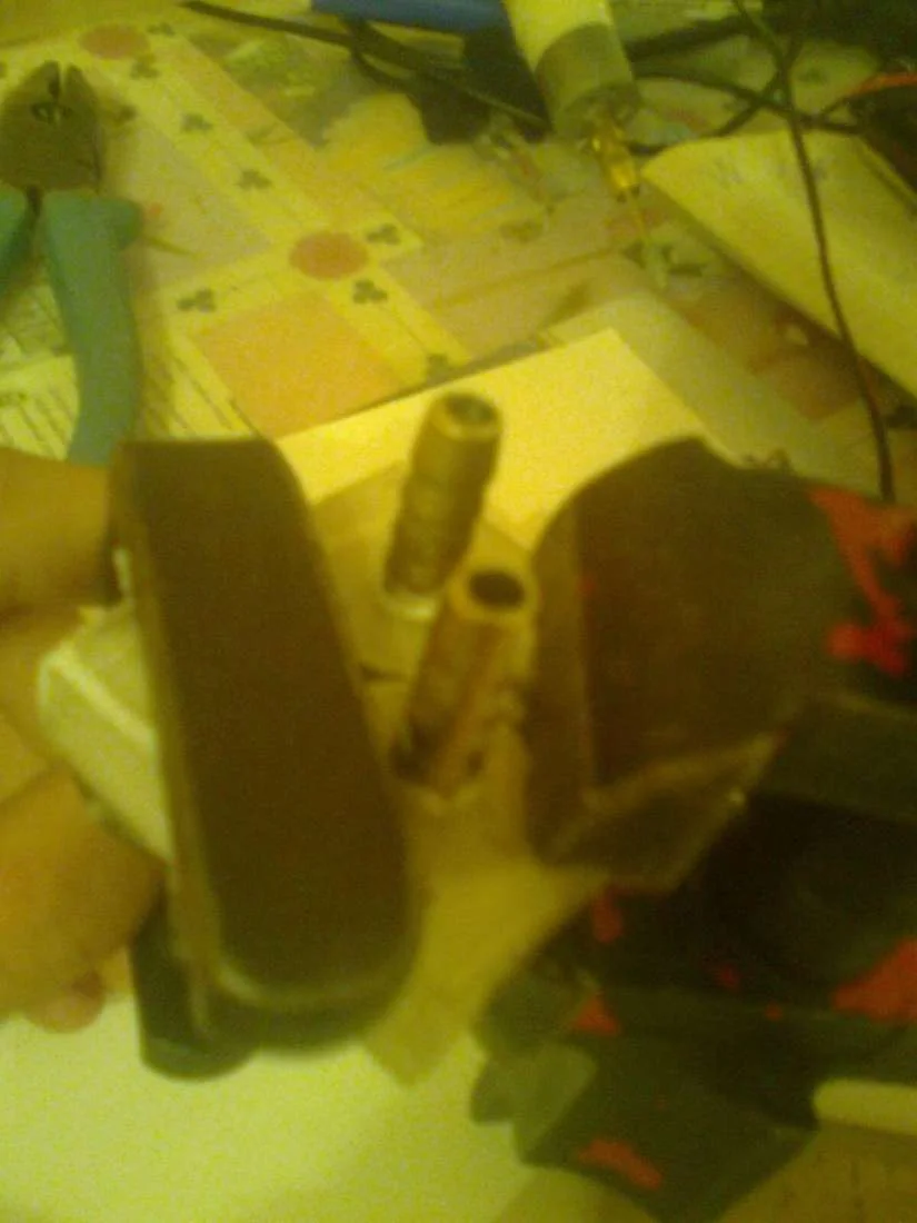

завтро если будет время зайду в сан.тех. магазин куплю штуцеры и доделаю до конца
Четыре магазина обошёл, нигде нужного размера нет:tehnari_ru_138: придётся самому что-то придумывать.
попробуй тормозные трубки от ваз2106)))tehno030
Там на сколько мне помнится очень маленькие штуцера мне кажется лучше тогда купить штуцеры от пневмотехники (продают там же где пулики и аерографы) цена примерно 50р за штуцер
Там внутренний диаметр мизерный для охлаждения...
либо поглядеть на ассортимент аквариумной утвари...
надо поискать тему - там ТС делал СВО на основе ацетона.
там неплохие идеи и с штуцерами кажись

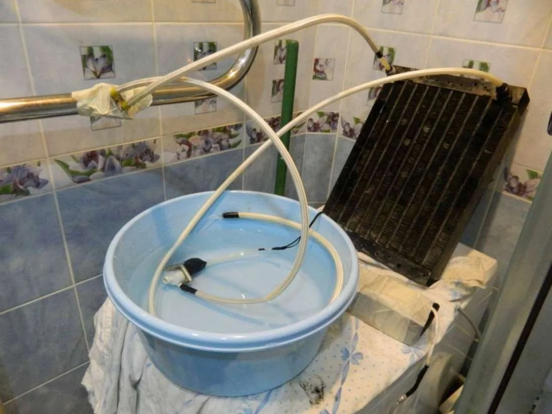

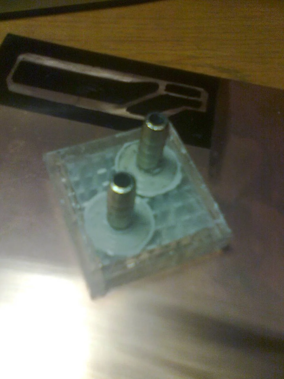

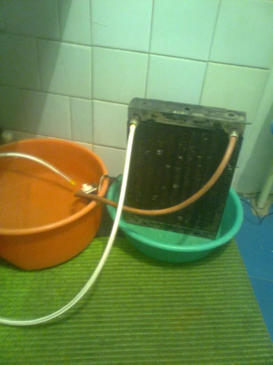

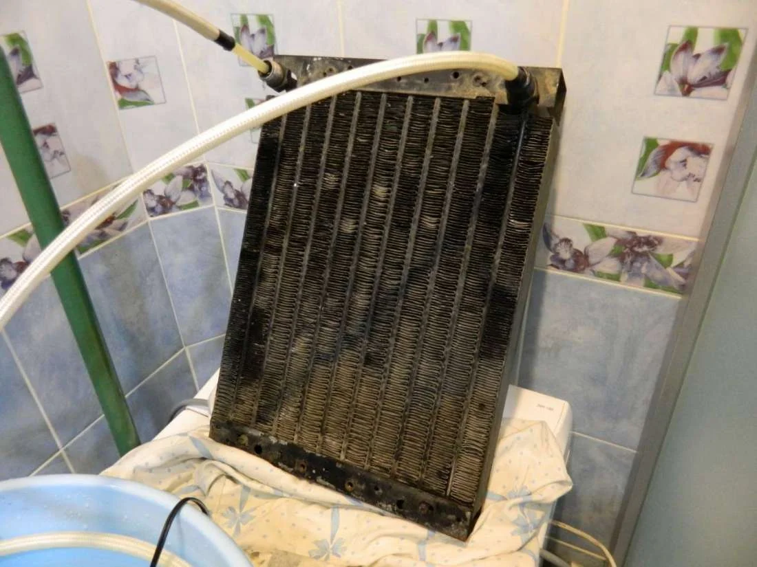

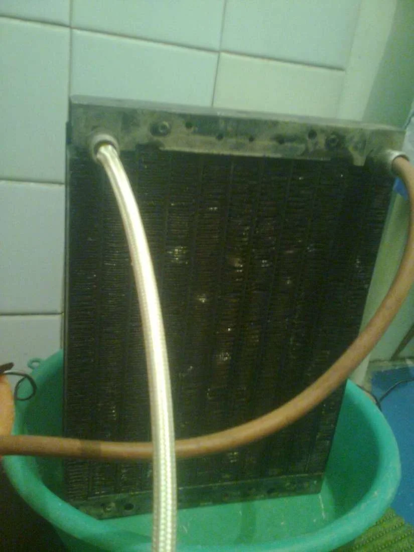

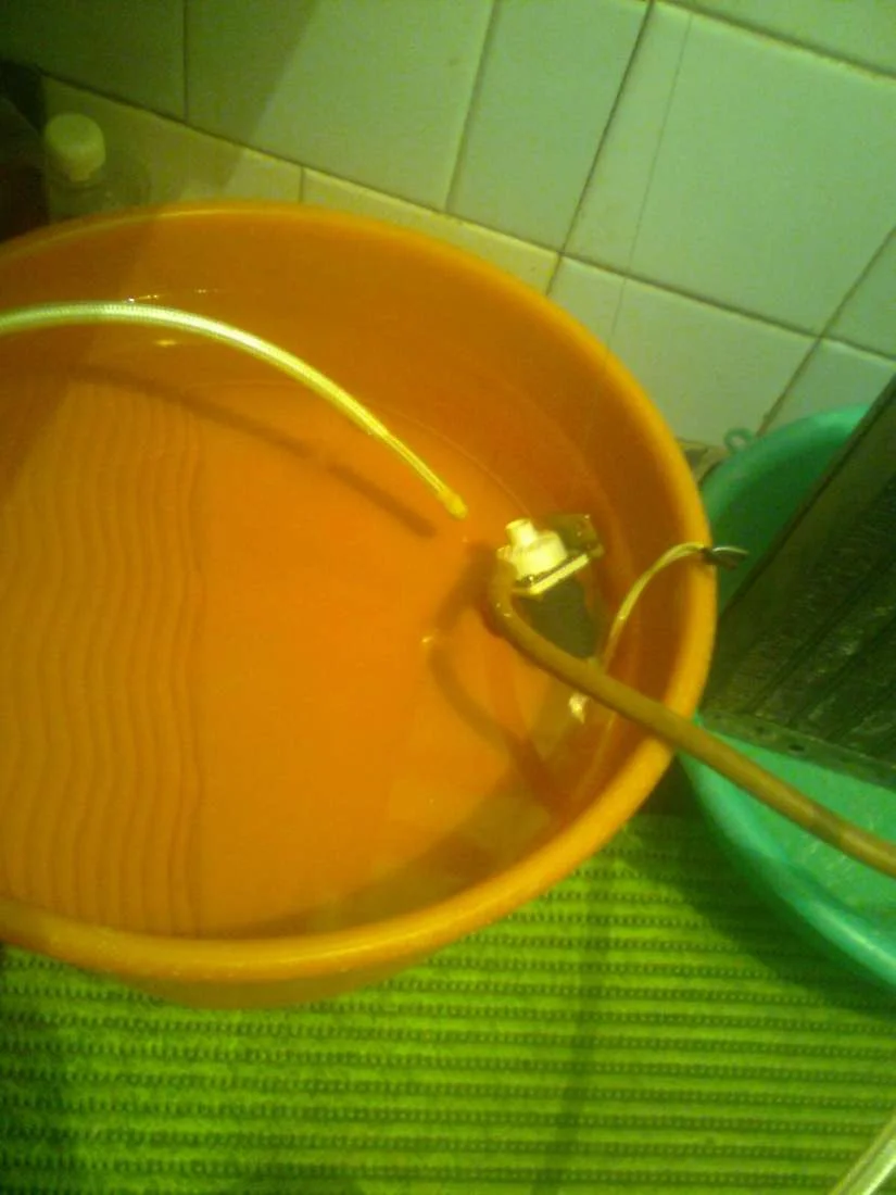

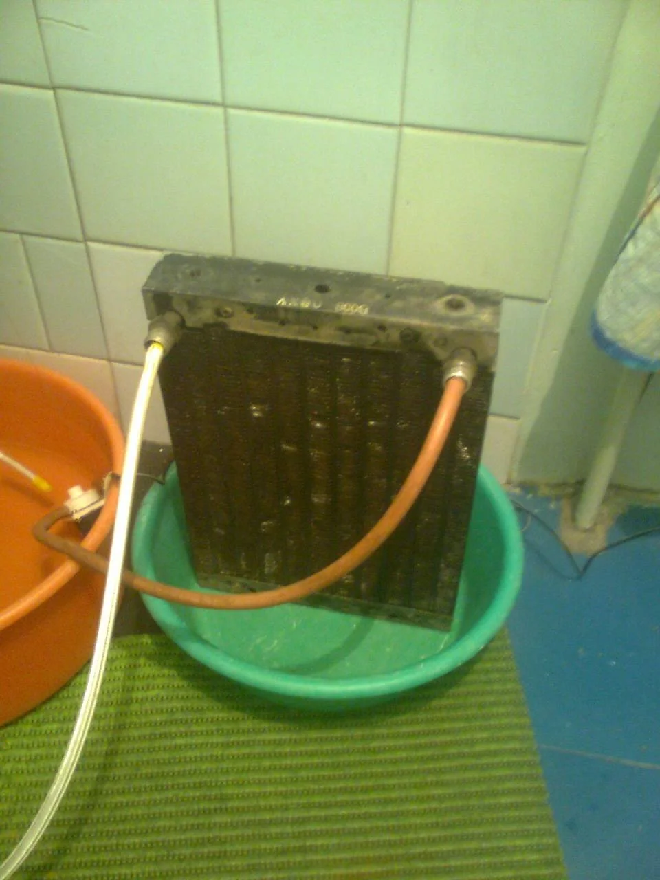

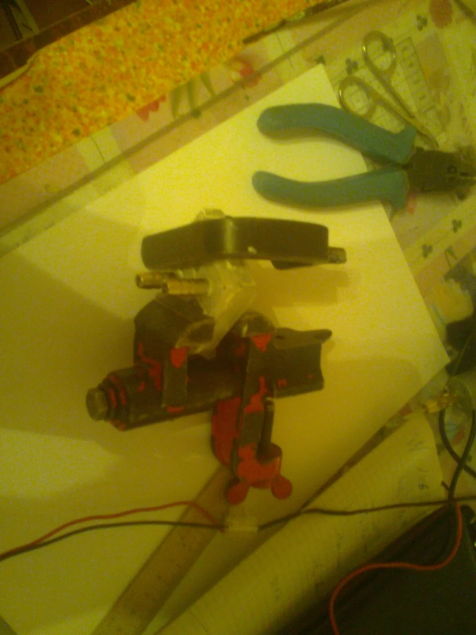

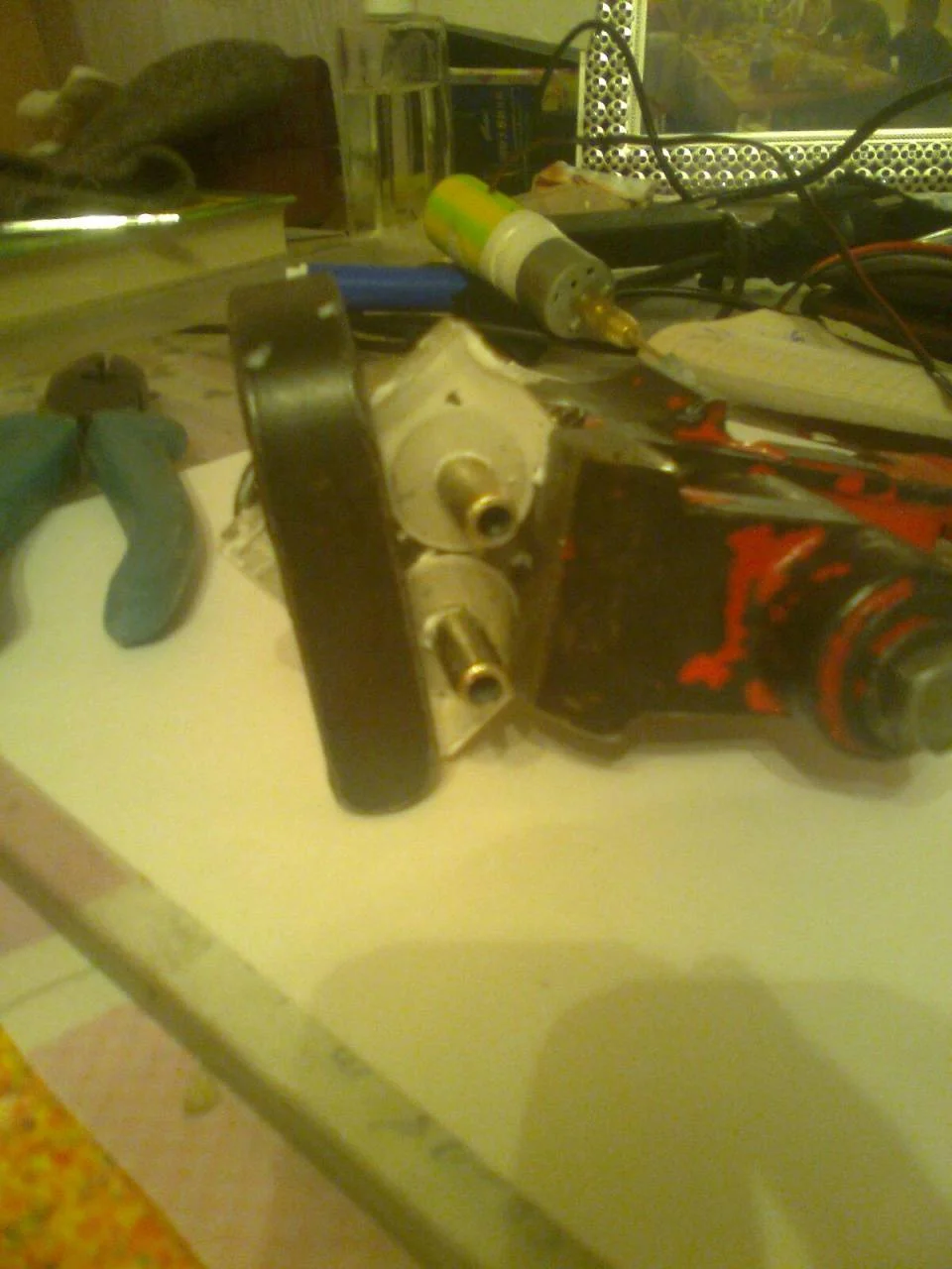

Нашёл я всётаки штуцеры, но они были чуть большеваты и пришлось их подпилить.Нашёл в гараже радитор автомобильный, вычистил его, проверил протечек нет. Вчера приклеил штуцеры начал сегодня проверять, а водоблок весь дырявый. Разобрал его, отчистил от герметика и приклеил на секундный момент. Щас подсохнет клей и пойду проверю систему в сборе.

Вобщем проверил водоблок и очень рад протечек нет:tehnari_ru_288:. Завтро поставлю всю систему пусть дня два, три погоняется. Если всё будет нормально, то буду пробовать ставить в комп:tired:.
P.S. нормальные фотки скину завтра.
Не очень хорошее начало :D
Уже лучше, но надо чтобы конструкция водоблока была надежной. Что бы не получилось что два дня гонял протечек не было а когда впихнул в системник все потекло...
Единственное что осталось это купить и прикуртить штуцеры на радиатор.

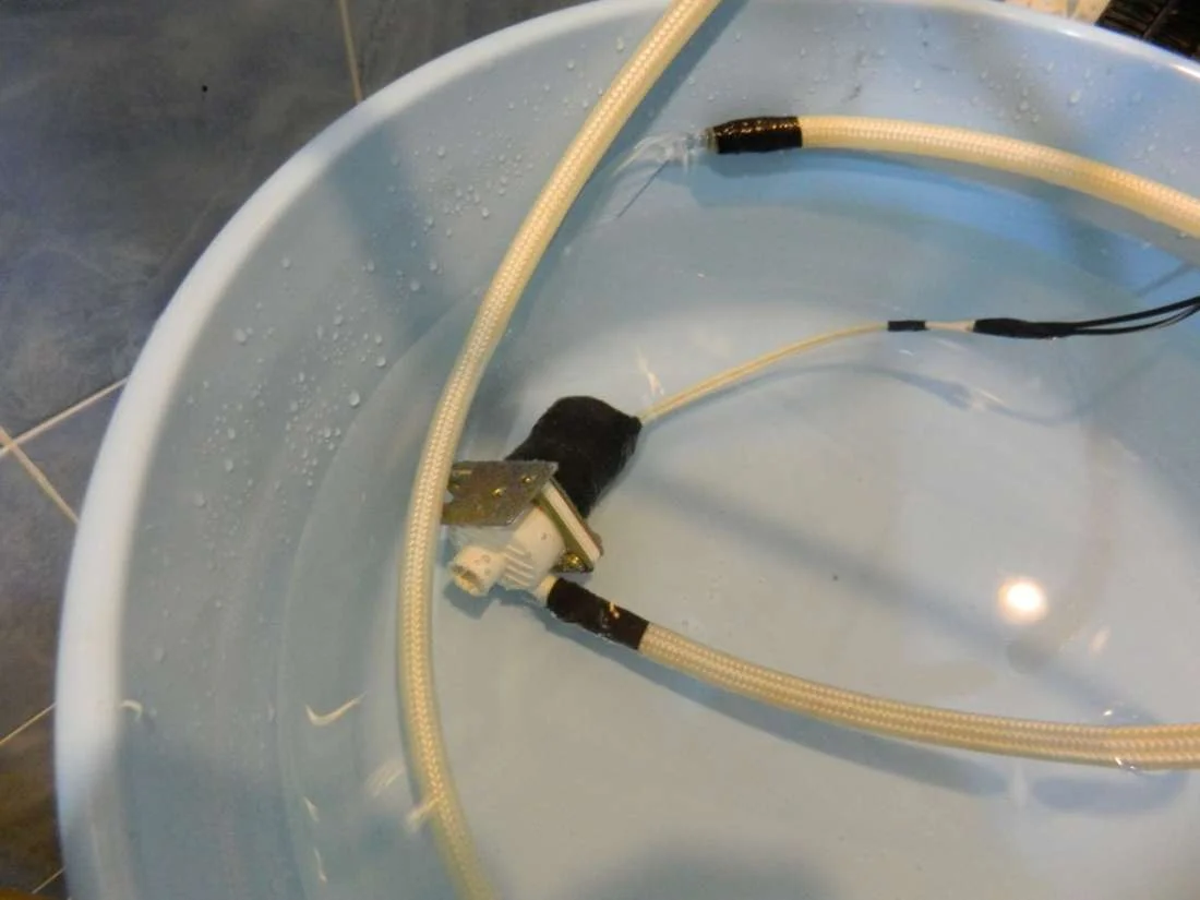

Вот фотки как и обещал, только водоблок к батареи примотал (незнаю только зачем, она не такая уж и горячая).
    43.9 KB · Просмотры: 92
    105.5 KB · Просмотры: 100
    76.9 KB · Просмотры: 108
насос сильно шумный?
Шум зависит от его положения. Если он лежит так как на фотографии то почти не слышно, если вверх ногами то очень сильно шумит, а если его вообще подвесить то совсем не слышно.
