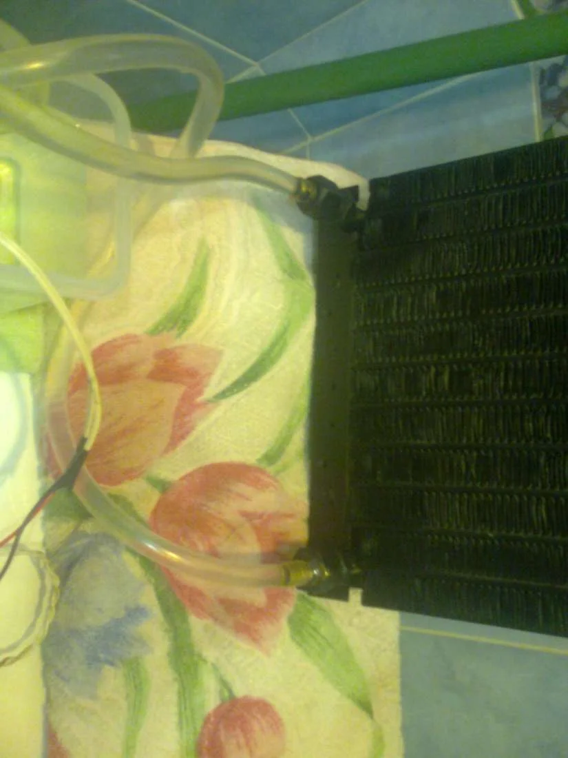

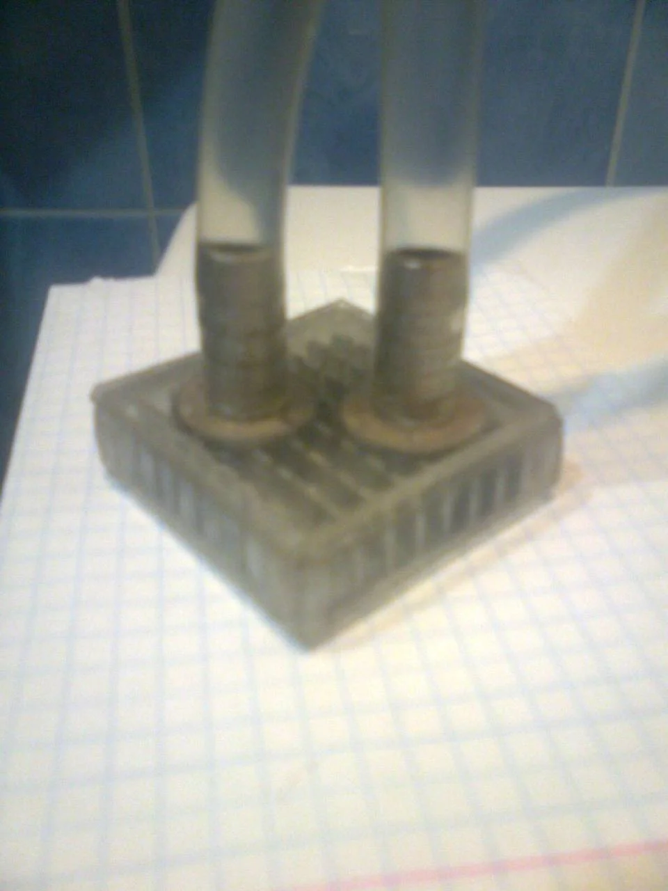

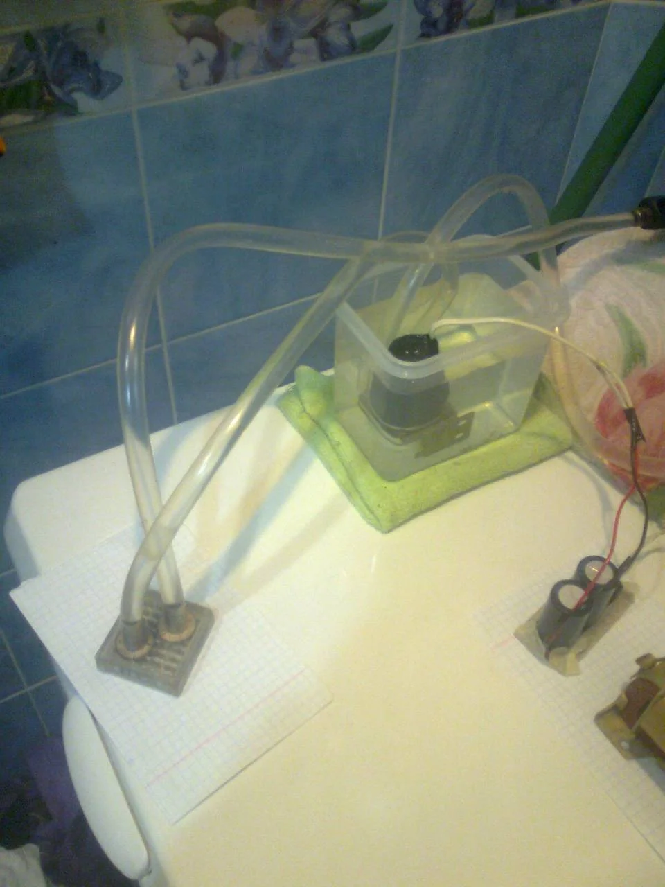

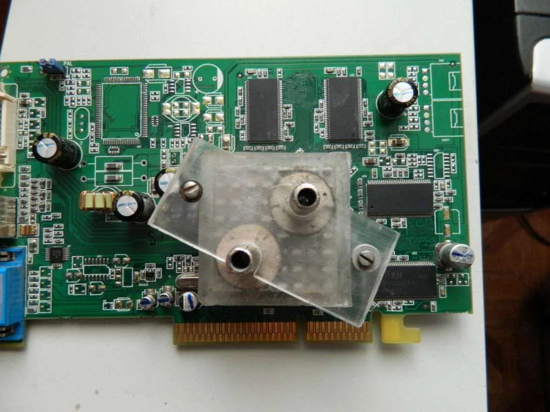

Наконец-то сделал сгоны на радиатор и купил нормальные шланги, сейчас доделываю крепление для водоблока, и протестирую систему на видюхе.

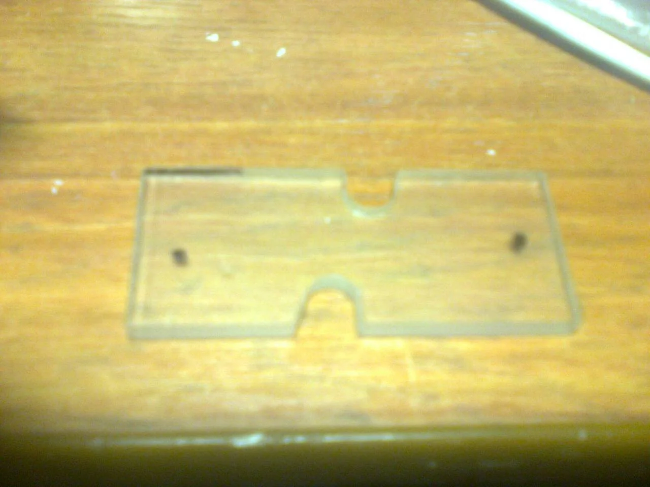

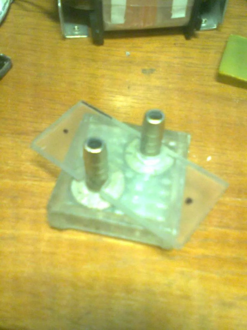

Сделал вот такое крепление отсалось просверлить два отверстия и можно проверять систему

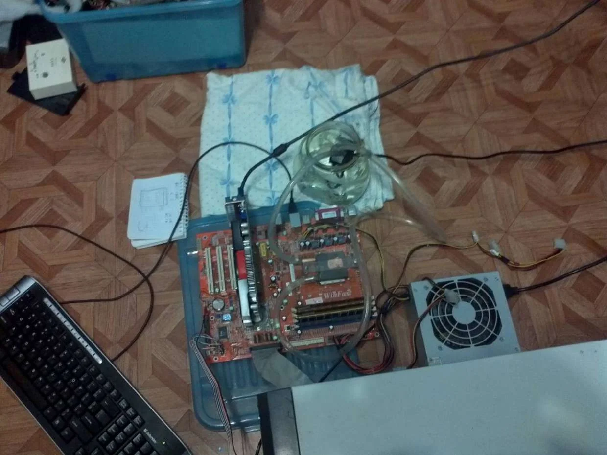

Короче первый запуск закончился неудачно. Час просоял при выключеном компе и воды не было, включил и где-то через 30 минут комп вырубился . В итоге вскрытие показало что пациент весь дырявый(чуть видюху не спалил :tehnari_ru_121: но слава богу обошлось). Короче снял слой этого сраного клея и нанёс нормальный.
А ведь я предупреждал (
Что бы не получилось что два дня гонял протечек не было а когда впихнул в системник все потекло...
Не хотелось бы нагонять, но
рано радоваться, ведь губят железки окислы которые появляются со временем иногда :)
Да там небольшая капля была, тем более всё равно скоро новую видюху буду брать эта чисто для эксперементов.
Забыл написать что первый тест хоть и был неудачным, но зато показал что он охлаждает лучше чем стандартный кулер ( на ощупь с обратной стороны плата холодная, а со стандартным кулером тёплая)

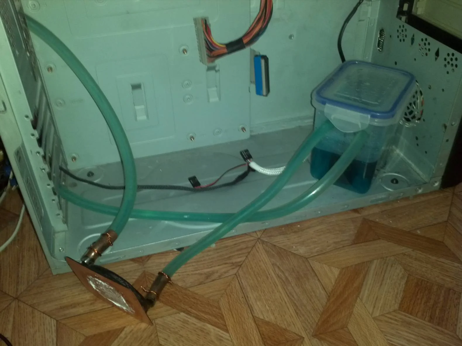

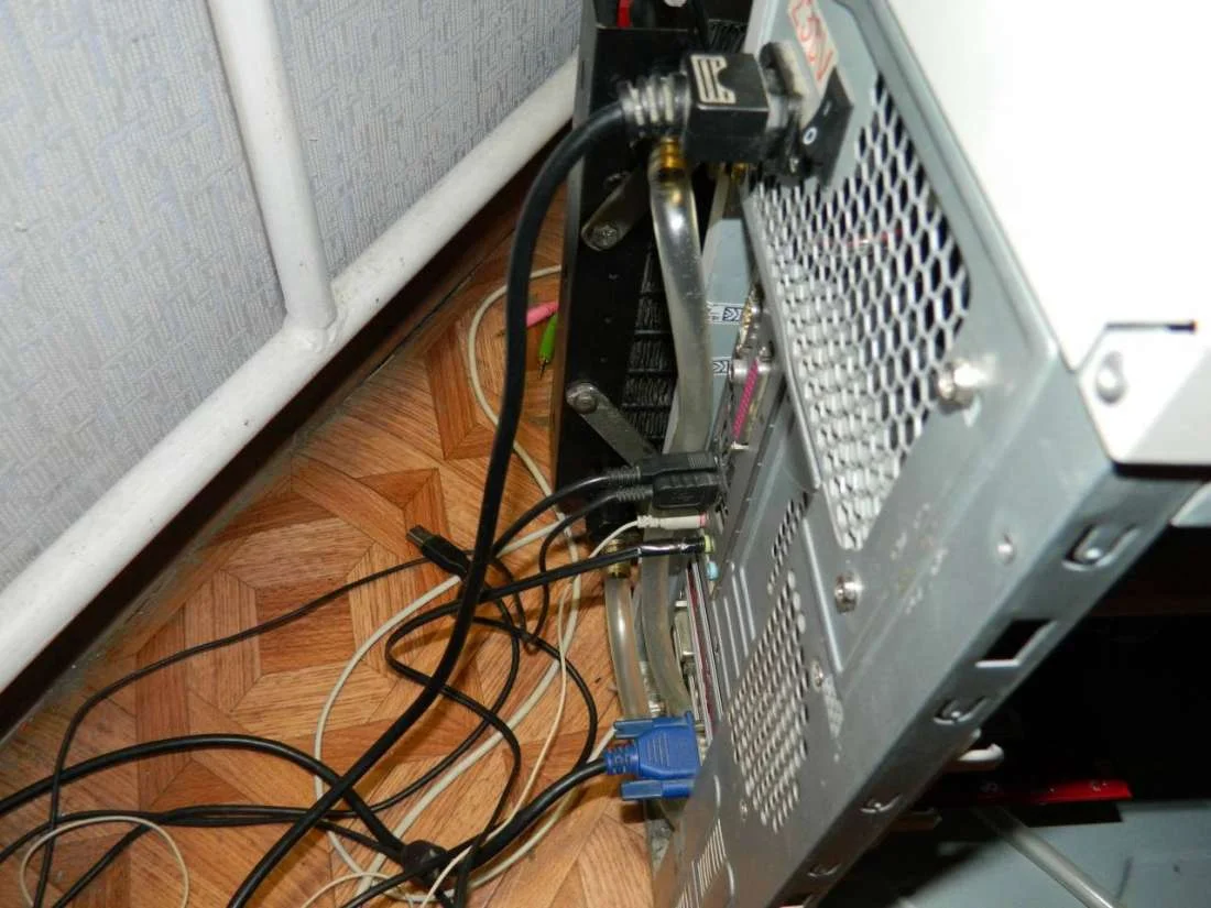

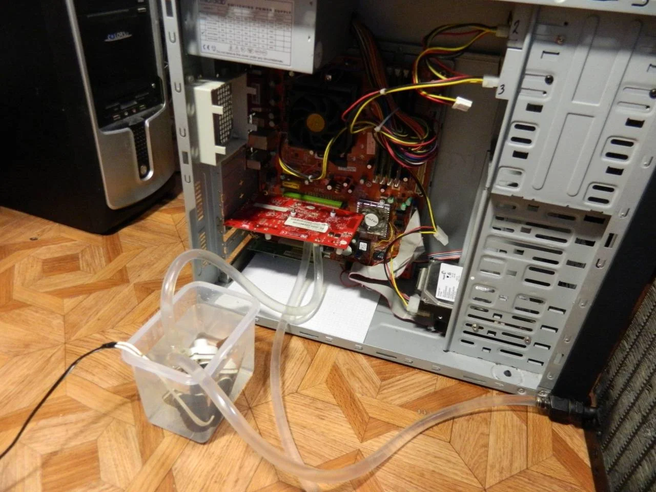

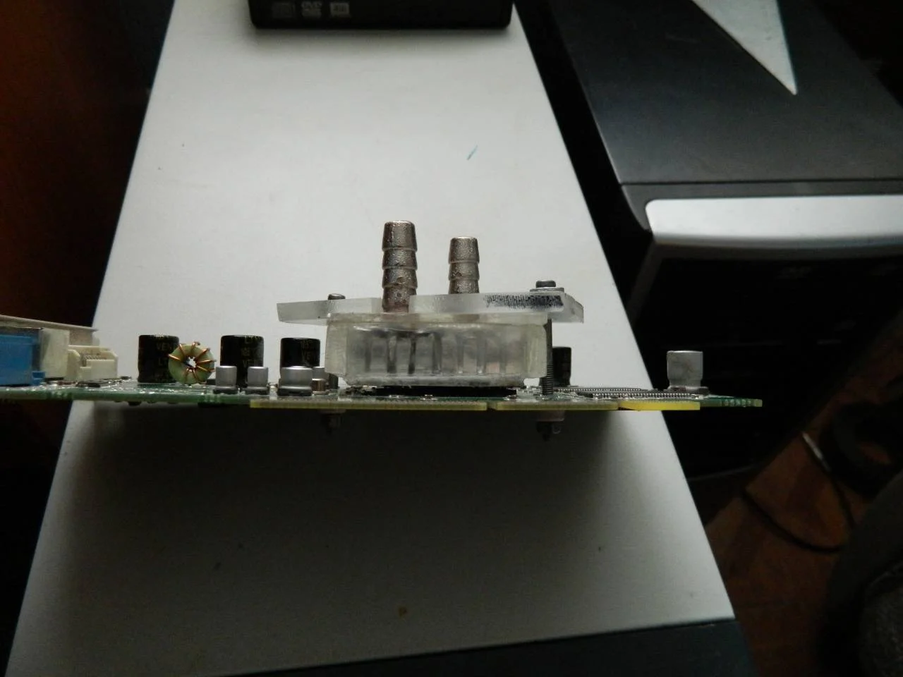

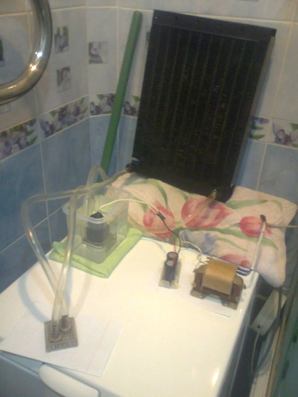

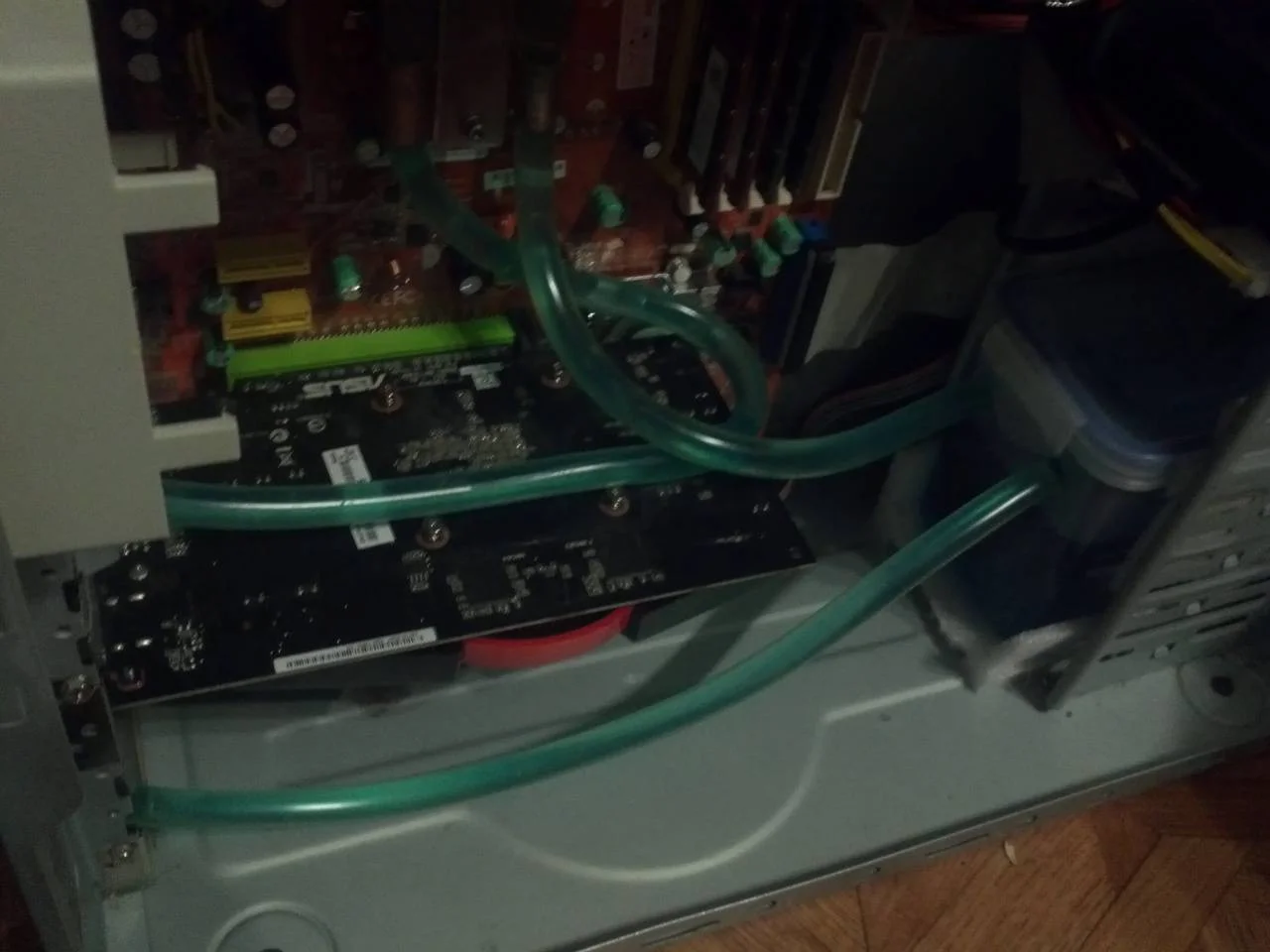

Всё переклейл и больше протечек нет:tehnari_ru_288:. Сделал крепление для радиатора на крышку системника, помпу закрепил на присоски, осталось только просверлить отверстия для шлангов в бачке.
P.S. шланчики на водоблоке пришлось закрепить проволокой т.к. купил самые маленькие хомутики которые были в магазине, а они оказались большими и вода из под них текла, но проволоку потом заменю на пластиковые стяжки.

Итак прошло 12 дней с момента установки системы в комп. За это время была заменена помпа, просверлены отверстия бачке и всё нормально закреплено, осталось толко купить реле и . Система работает отлично и в плане бесшумности, и в плане охлаждения. Вобщем всем доволен. Теперь собираюсь сделать водоблоки на процессор и чипсет, тем более что медь уже есть.

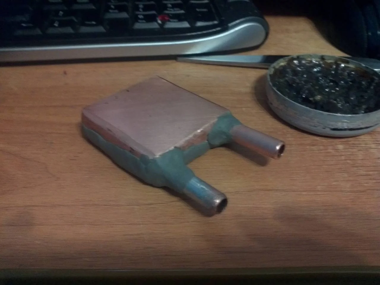

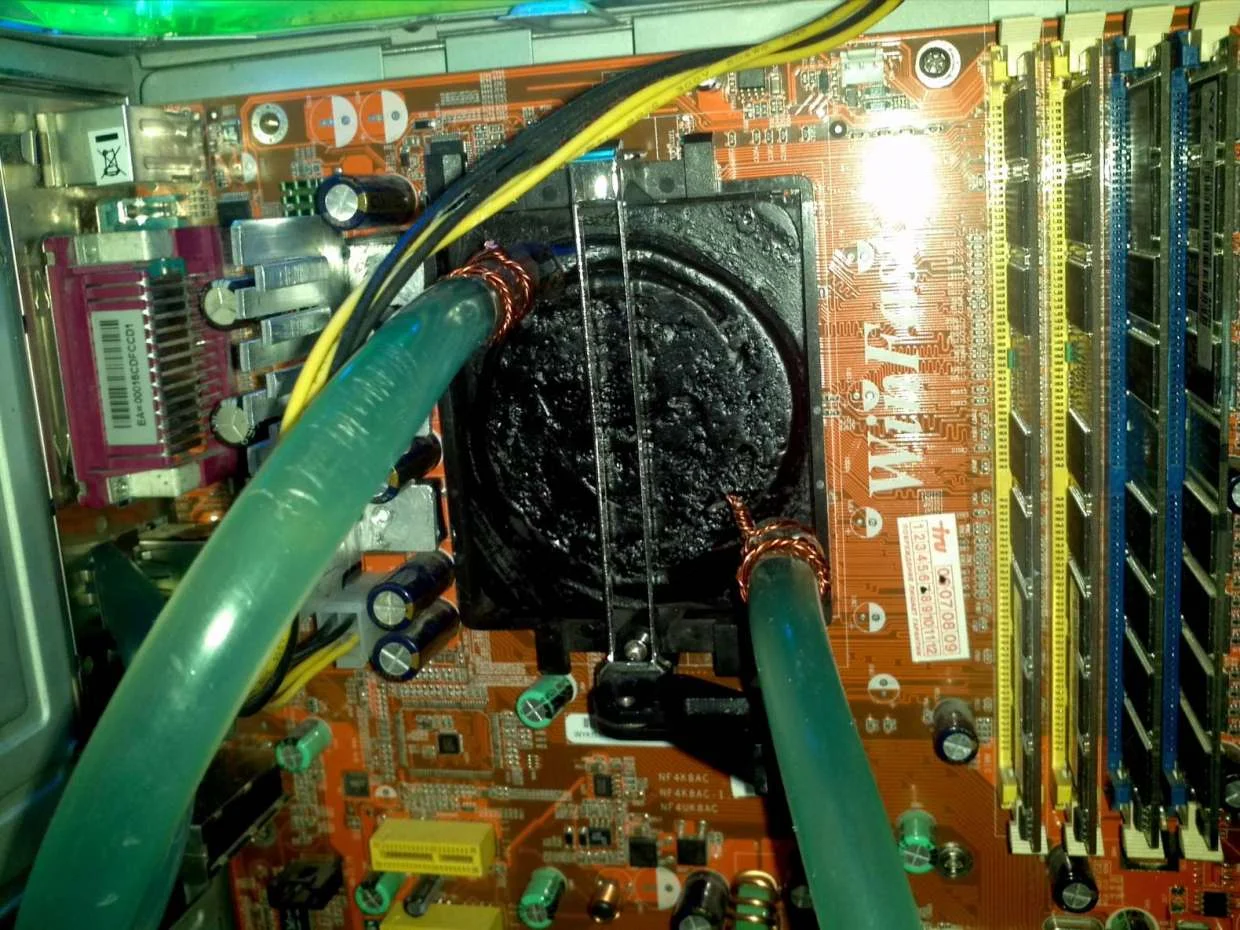

Сделал водоблок на процессор(крышку запаять не получилось, замазал холодной сваркой). Хоть конструкция и простая (лабиринт), но охлаждает нормально. В простое максимум 35 градусов, при 100% нагрузке (полтора часа) максимум 42 без вентиляторов.

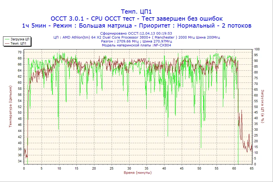

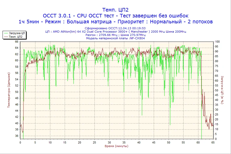

Я понимаю что тему никто не смотрит, но всё же напишу может кто и глянет. Недавно был сделан водоблок на процессор вот по этой теме. Получилось довольно таки не плохо (для первого раза). На Athlon 64 x2 3800+ разогнаном с 2000 до 2700(выше мощность БП не позволяет) показывает вот такие результаты...

Я смотрю) Немного смущают проволочные хомуты. Автомобильные хомутики не надежнее разве будут?
Тоже когда то делал водоблок для своего компа. Правда я вытачивал на токарном станке, а штуцера припаивал ацетиленовой горелкой , с помощью медного припоя.
Хомуты и правда не очень, но маленькие нигде не могу найти.:tehnari_ru_325:.
Надо будет зайти в автомобильный, глянуть может будут нормальные
По любому есть , бери на 10мм, они от 7мм могут затянуть шланг
Удавки используй
Я пробовал пластиковыми хомутами , если рукав не поддается под нажимом то затянуть плотно не получится
спустя какое то время, отскочит этот пластилин от меди,(в результате перепадов температур) и будет у тебя куча мертвой электроники...
