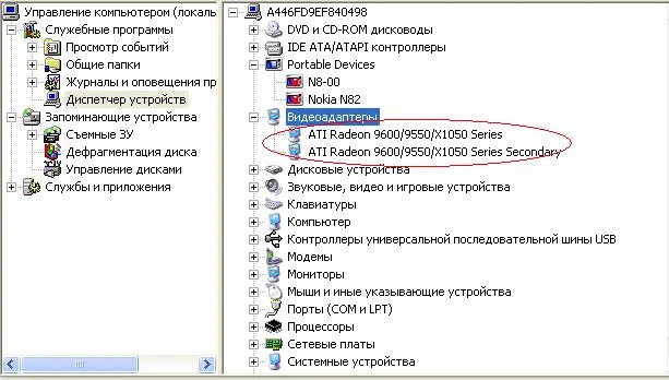

Нажмите правой клавишей мыши на значке "мой компьютер" - выберите "управление", далее "диспетчер устройств", потом видеоадаптеры, посмотрите что там написано (название видеокарты). И потом в поисковике ищите драйвер на нужную вам видеокарту!
Я не нашла слова видеоадаптер. Там есть видеоконтроллер (VGA-совместимый). Это одно и тоже? Может, это как-то по другому называется?
и что там написано?
И есть ли у вас там устройства неопознанные?

В Общие написано, что не установлены драйверы (код ошибки 28).
PCI\VEN_10DE&DEV_0140&SUBSYS_31251458&REV_A2\4&25DEGA6C&0&0008 это в Сведения
Вам нужны драйвера для NVIDIA GeForce 6600 GT
У меня в Управление компьютером вообще нет раздела Видеоадаптеры. Зато есть Другие устройства. Там в сведениях всех написано, что не установлены драйверы.
Как найти эту хренову видеокарту?!!!
Вы же сами написали PCI\VEN_10DE&DEV_0140&SUBSYS_31251458&REV_A2 водите это в поисковик и получаете ответ. В вашем случае это NVIDIA GeForce 6600 GT
