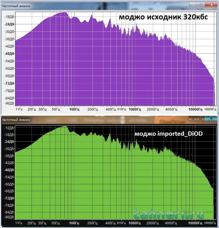

14 кв метров. Акустика помещения не самая, знаю. Но результат со студии смогу предоставить много позже, пока такой вариант.
UPD:
1.5 метра не вышло, ибо были дичайшие завалы, поставил в 3 метрах от сателлитов и саб в 5 метрах
Поправка, я плохой математик. Комната 7 на 4, значит 28 кв метров
Проанализировал спектры и не смотря на не критичное эхо, спектры крайне похожи. Не идентичны конечно, но все же очевидно, что искажений, как частотных, так и гармонических минимум.
Мля, я таких спектров в жизни не видел, даже у Кенрика. Записано с перегрузом, с каких то свенов до 16кгц, верх пишет без завала до двадцатки(это мр-3 обрезал на 18кгц), с трех-пяти метров в комнате 28квадратов? Если это правда, поздравляю- идите на выставки ХИ-ФИ работать- научите их килобаксовые системы записывать...
Какой программой вы пользуетесь, можно название пожалуйста? И по сабжу, что все вышесказанное значит в отношении звукового тракта, на котором это записывалось?
Регистрация: 29.03.2010 Сообщений: 137 Сказал(а) спасибо: 4 Поблагодарили 1 раз в 1 сообщении Репутация: 805 По умолчанию Какой программой вы пользуетесь, можно название пожалуйста? И по сабжу, что все вышесказанное значит в отношении звукового тракта, на котором это записывалось?
Программа Audacity, а по тракту... Вот честно, не верю(по Станиславскому). Ни ям комнаты, ни горбов, ни места стыковки полос.

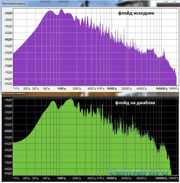

Вот, для примера, джабли 4344(студийные мониторы) записанные на 2 микрофона шур, по 1,5 тонны зелени, преды, цапы, усилки еще на десятку.

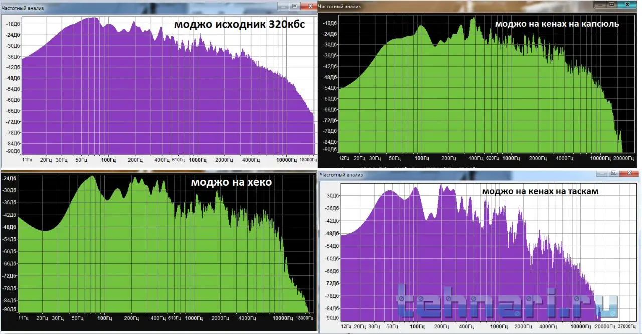

Я почему предложил этот трек- на одном форуме идет батл систем(кстати, вышепоказанные джабли накосячили там с низами) и эту вещь, не многие рискнули записывать. Вот мои Хеки и винтажные Кенвуды- коаксиалы с ПИ. Я писал на китайский-конденсаторник, парень с Кенами на рекордер Таскам(начальный, но вполне честный). Обычные жилые комнаты, у парня, довольно приличная системка, ладно у меня полуколенный самосбор.

Микро у вас крайне сомнительный. Даже чисто ухами слышен зажатый диапазон, рискну предположить, что в 30-40% вина именно на нем.
Микрофон китайский конденсаторник, за 25 долларов, чисто вокальный. низ от 100гц режет, верх после десятки не берет. На хирургическую точность не претендует, но общее представление о системе дает- скорость, каша, гул, разборчивость инструментов. Тембральный баланс(микрофон если режет низ, запись будет звонкой, светлой, если верх - то темной, глуховатой) и стереопанораму(одним микрофоном) в записи практически не передать.
