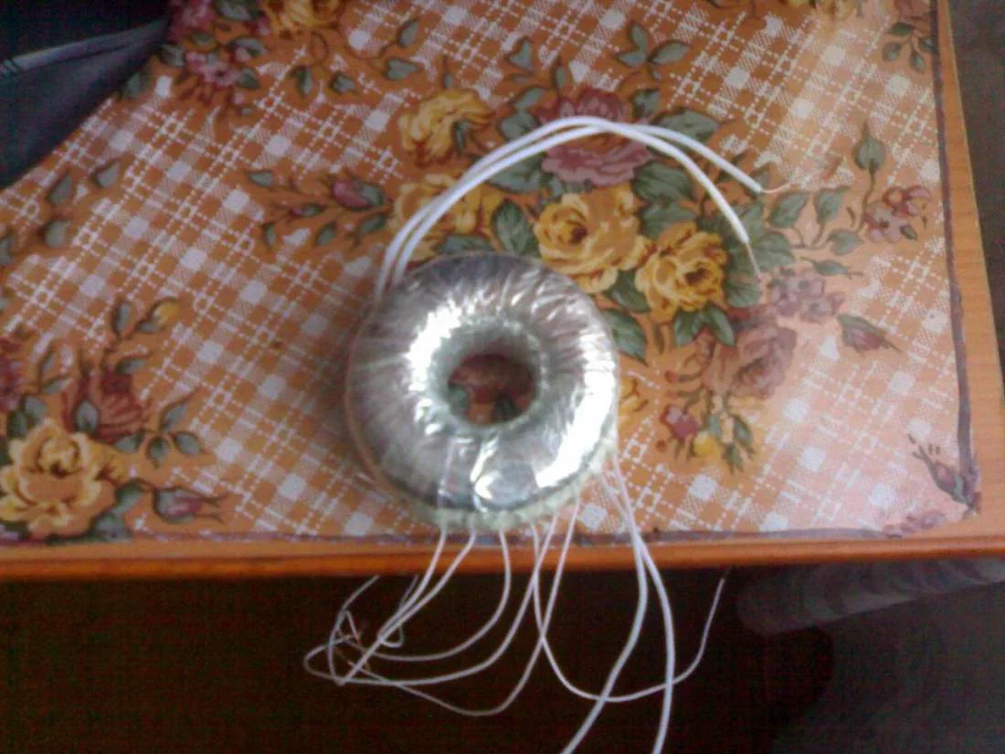

Сегодня мне так подфортило,отдали транс ТОР ЮМГИ.671.111.002 еще не подключал...вот вопрос интересующий меня:
-какова его мощьность(ватт)?
вот фото:

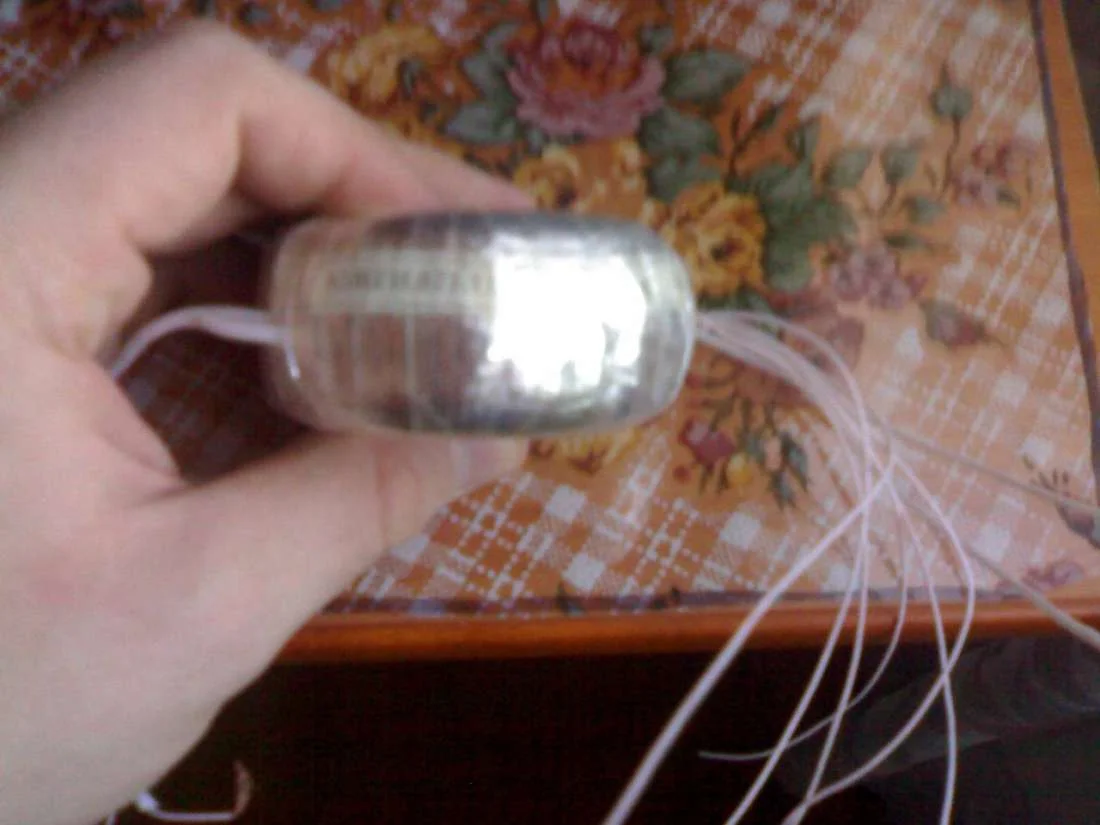

размеры: диаметр-65мм;внутриний-22мм:высота-32мм.
имеет 5обмоток:
1и2-первичка
3и4-22вольта
5;6и7;8-3вольта
9и10-11вольт...
Размеры сердечника или сердечника с обмотками? Ну, по любому не больше 40Вт...
С ОБМОТКАМИ....

Можно, нагружаете обмотку, пока напряжение на ней не упадёт на 10...15%, меряете ток, это и будет максимальный ток
мне главное что бы потянул 2усилителя на TDA7266M
Должен потянуть, правда напряжения многовато...
смотаем....долго что ли? :))
обмотка в 11вольт намотана проводо 0.5мм (диаметр)...сколько это будет АМПЕР?
для одного ампера нужен провод 0.3мм соответственно у вас около 1,2 ампера, это максимум!
