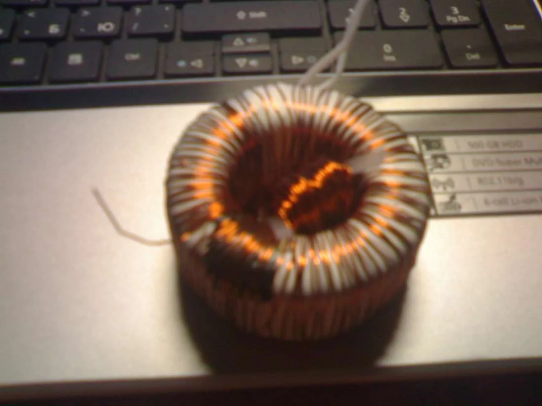

намотал 10витков,включил...проверил прибор кажет 0-1вольт (значения меняються с интервалом в 1секунду)-что такое?

какие пределы у прибора ?? и погрешность ??? и смотри в какую ты сторону мотаеш.... в магнитопроводе эдс идет как бы по кругу.. есть начало и конец обмоток.. а у тебя наверно магнитные токи идут на встречу..так не пойдет...
Наматывать надо в ту же сторону,как была родная обмотка.
В данном случае совершенно без разницы, в какую сторону мотать!
у меня мультиметр DT-831

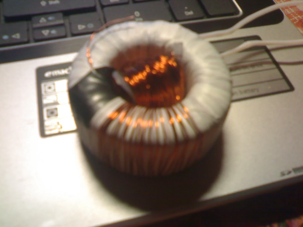

короче я уже мотаю 120витков проводом 0.8мм....в ту же сторону что и первичка!

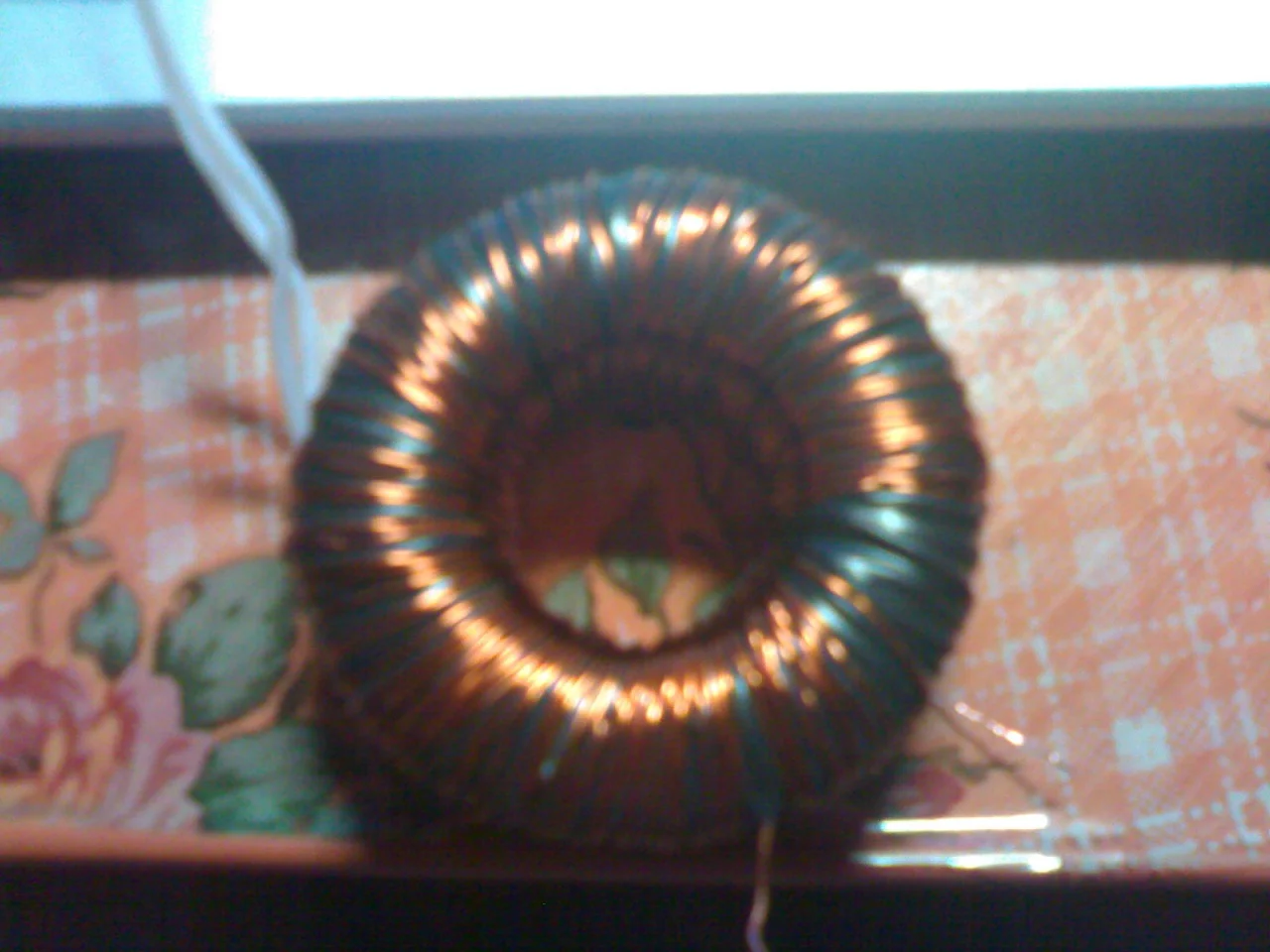

изолировал изолентой...
проверять уж завтро буду....

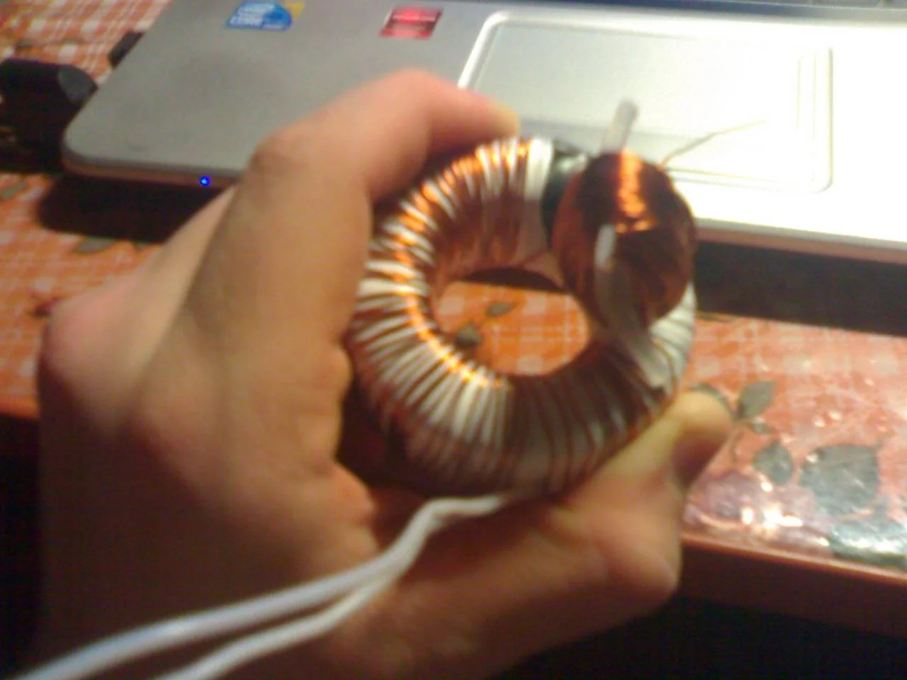

не хочу обидеть.. хренова намотал... надо плотно виток к витку без зазора по всей площади до заполнения.. или это уже все 120??
брат ...ну для себя же родного делаеш.. по аккуратней..
макс,первый раз ТОРик мотаю....да это все 120...в центре кольца витки лежат друг с другом...
какято фигня,120витков-это должно быть 12вольт(т.к. 10витков-1вольт) у меня 11вольт кажет...
