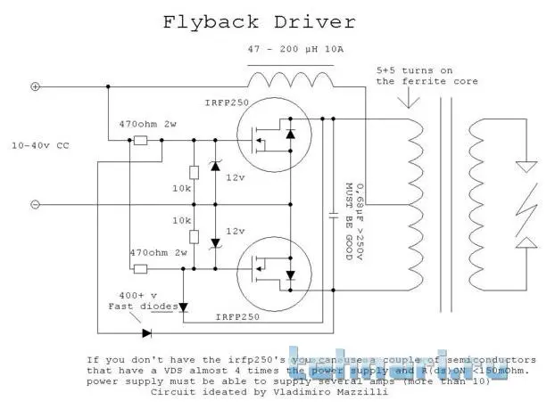

Затворы пробивает ЭДС самоиндукции.
Хотите сэкономить транзисторы - ставьте в цепь затворов стабилитроны на 9-12 В (как во второй схеме).
Сегодня пришли новые транзисторы, на этот раз поставил стабилитроны 12в. По зажигал немного дугу, ничего не сгорело. Это радует, похоже стабилитроны нужны обязательно. И еще удивило, что с 1 банки ( зарядил до 4.1В) пробивает 4х1.4кВ разрядники, что будет с 3-4 да после УН х8. Завтра будет весело :eek:
Собрал УН х8, подключил 4 аккумулятора по 4.1В. 5см легко пробивает в несколько молний. Частота хорошая. Больше не стал разводить. Ультрафиолета очень много, смотреть на разряд невозможно, зайцы сразу ловяться. Лампочка 40Вт горит почти в полный накал.
И ничего не сгорело. Весь вопрос был в стабилитронах на затвор. Николай, вы были правы.
Продолжу тему. Из наблюдений: трансформатор начинает "звенеть" если режим стремиться к КЗ, или наоборот расстояние меду электродами слишком большое. Я правильно понимаю, что происходит перегрузка по току или напряжению, поэтому "звон"?
Еще "ущипнуло от аккумуляторов" вольт на 100, и при "звоне" трансформатора первый конденсатор не выдерживает.
Звон от снижения частоты и появления интермодуляционных частот.
Поставьте мощный стабилитрон (Д815Г,Д,Е...) параллельно АКБ.
