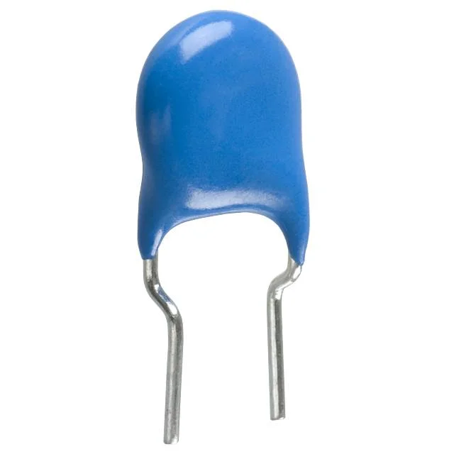

CAP CER DISC 820PF 1KV SL5% RAD - CC45SL3AD821JYNN что это за деталь? и как ее проверить?
CC45,CK45-RR SERIES 8-8.5D,5T,5F.webp если не ошибаюсь высоковольтное сопротивление вроде .
или керамический конденсатор. если даже и он реакция как у обычного кондера при проверке? или они по другому проверяются? и еще можете посоветовать программу для написания электронной схемы?
Если это конденсатор, то просто прозвони тестером. 820 пикофарад не должны прозваниваться. Ну а измерить его ёмкость можно только специальным прибором.
Валер вот данные на него Vendor TDK Corporation
Category Capacitors
Capacitance 820pF
Voltage - Rated 1000V (1kV)
Tolerance ±5%
Package / Case Radial - Disc
Temperature Coefficient SL
Packaging Bulk
Features High Voltage
Lead Spacing 0.295" (7.50mm)
Operating Temperature 20°C ~ 85°C
Mounting Type Through Hole
и где найти с такой номинальным напряжением?:) в радиомагазинах в челябинске только 50V Иль этого хватит?
А откуда он? На 50 вольт может оказаться маловато, тот, про который ты спрашиваешь, рассчитан на 1000 вольт.
он после трансформатора стоит. с блока питания автобусного монитора. придется завтра тогда на радио рынок слетать, может там что нить есть.

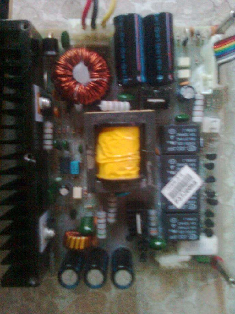

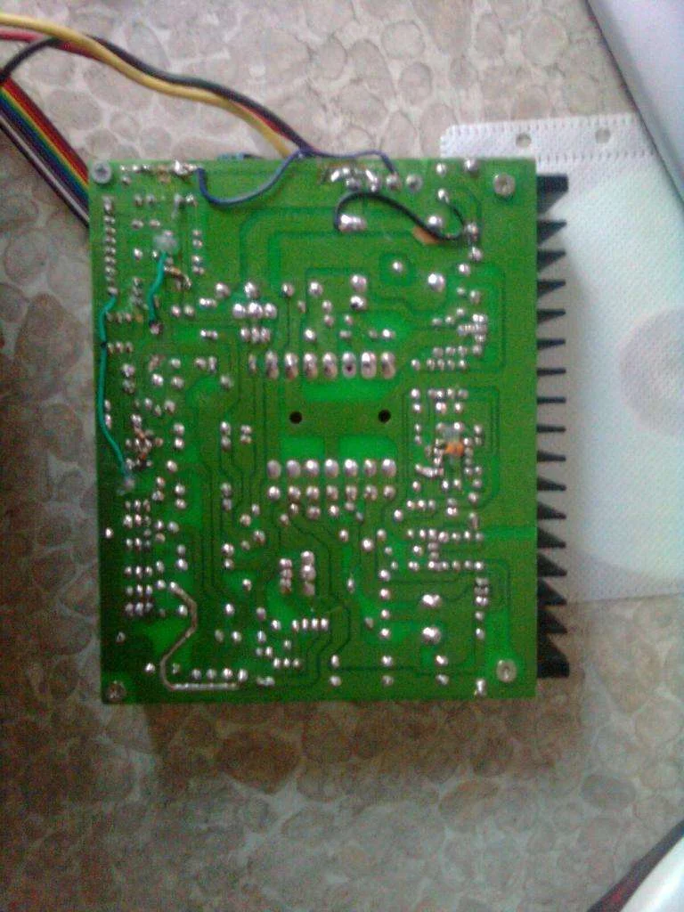

питание поступает везде 24v. только после керамического кондера на 820pf 1000v питания нет. Все таки грешу на кондер, но такой не достать. вот кстати сам бп.
    107 KB · Просмотры: 93
    91.8 KB · Просмотры: 64
Так после конденсатора и не должно быть. Он постоянный ток не пропускает.
при проверке плюс к плюсу кондера минус к минусу и обрат значение по нулям на мультиметре.
Я что-то разучился чинить по фотографиям... :)) Это надо ручками пощупать.
это так взглянуть что это чудо из себя представляет)))
Ппц ни как не могу понять в чем причина. замерял питание сос стороны трансформатор получается что от крайних трех кондеров питание в сторону трансформатора идет через керамический кондер, замерял с друго стороны та же фигня тольке через микрасхему оптопару заменил, питание нет. микросхема TLP621. Посоветуйте плиз прогу для написания электронных схем.
