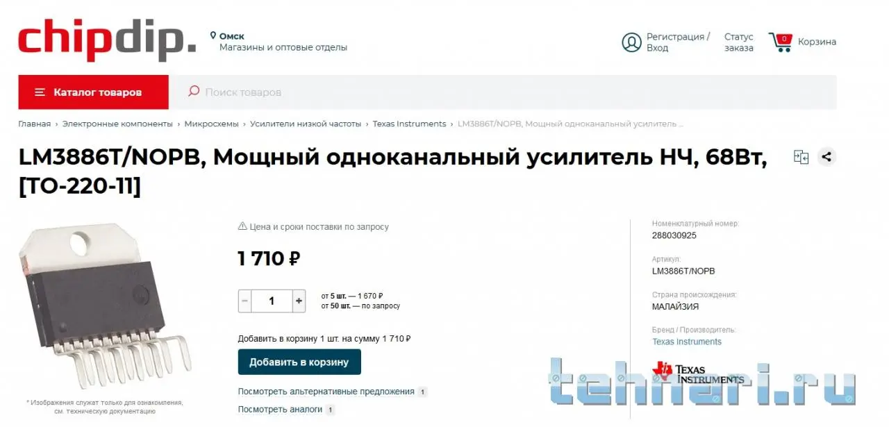

А заводская платка для нее вообще менее 100р.
Вот тее, Митька, готовый вариант. Даж паять ненадыть.
Всё как ты любишь.
    42.6 KB · Просмотры: 19
Она даже у чипидейла 1700 стоит, а Митька нашёл вдесятеро дороже :))

Она даже у чипидейла 1700 стоит, а Митька нашёл вдесятеро дороже от отсюда драйвер понравился, мосфеты надо вынкинуть-это один из наихудших вариантов ВК, если верить статье Петрова про ВК УМЗЧ!и хотелось бы пристроить сюда КВАЗ, ну и вместо 200мгц 5171 1930, что -нибудь типа ВD 139-140? короче не со своего компа сижу опять домен вложения не разрешает, короче см. картинку в моей теме про усь Аудиокиллера!
