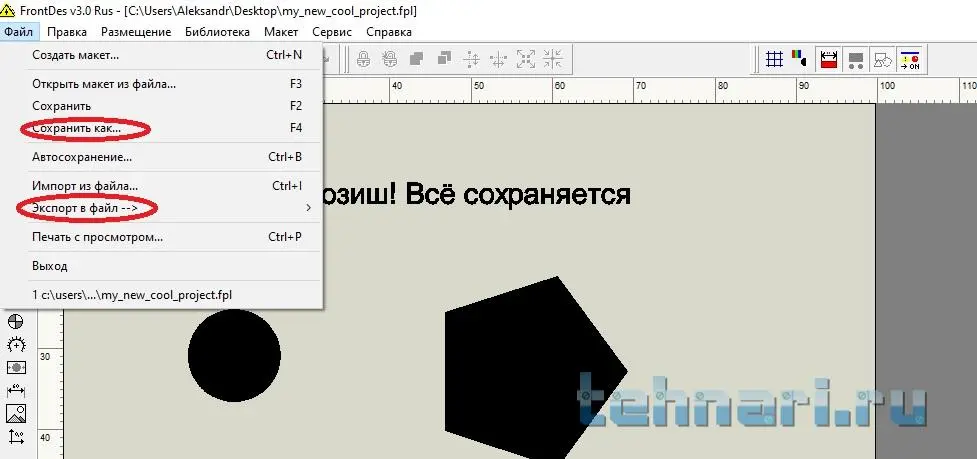

Странно, но файл который выложил ты - это установочный файл самой программы.
Попробуй: "файл" - "сохранить как" или "экспорт в ..." и выложить то что сохранил.

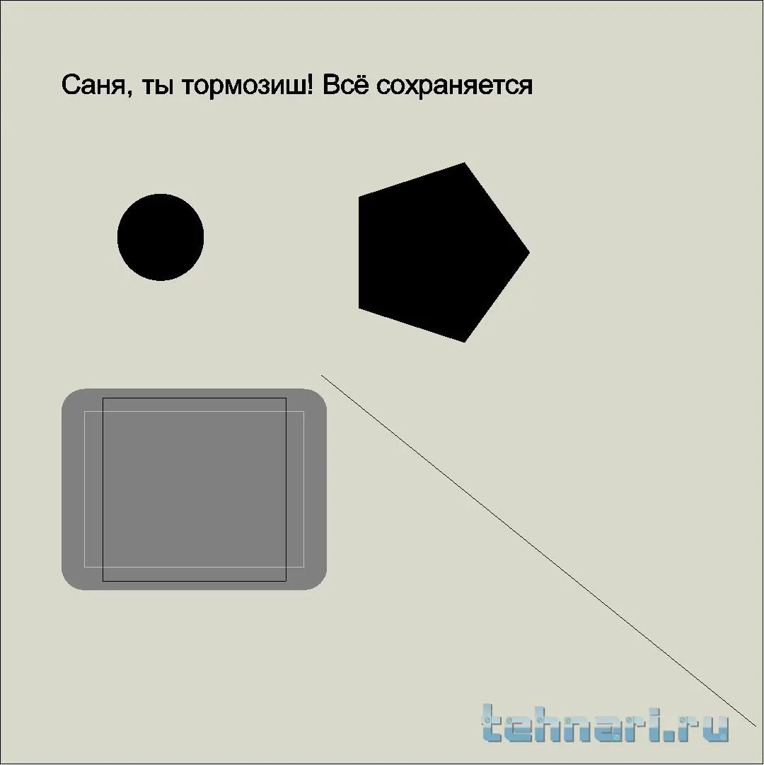

Держи.
Открывается стандартным Пайнтом.
Вот оно же в ЖПГ. :lol:

Ты вот на это внимание обращал?

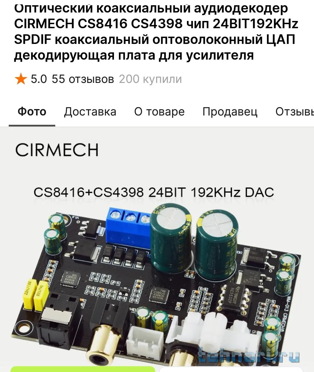

Пару недель назад "уронил глаз" на вот это вот.
Почитал про эти чипы, тырнетовские отзывы. На словах вроде всё красиво получается.
Вопрос!
Может кто "встречался" с этой штуковиной?
Какие впечатления?
Сто́ит взять "на пробу", или как? :lol:
    96.3 KB · Просмотры: 34
Мне тожа интересно
Даже по фотографиям видно несколько "косяков" от разработчиков: странноватая компоновка элементов по питанию, откровенно слабоватая фильтрация питания, питание входного чипа, ЦАП-а и выходного ОУ не раздельное, электролиты в выходных сигнальных цепях, отсутствие сигнального входа USB (хотя, по даташиту, чип, вроде как, позволяет организовать четыре входа). И неизвестно что ещё "вылезет" при непосредственном осмотре.
Так что, без доработок, похоже, не обойдётся. А скорее всего, в последствии, полная переделка печатной платы.
Хотя... Может быть я и зря придираюсь.

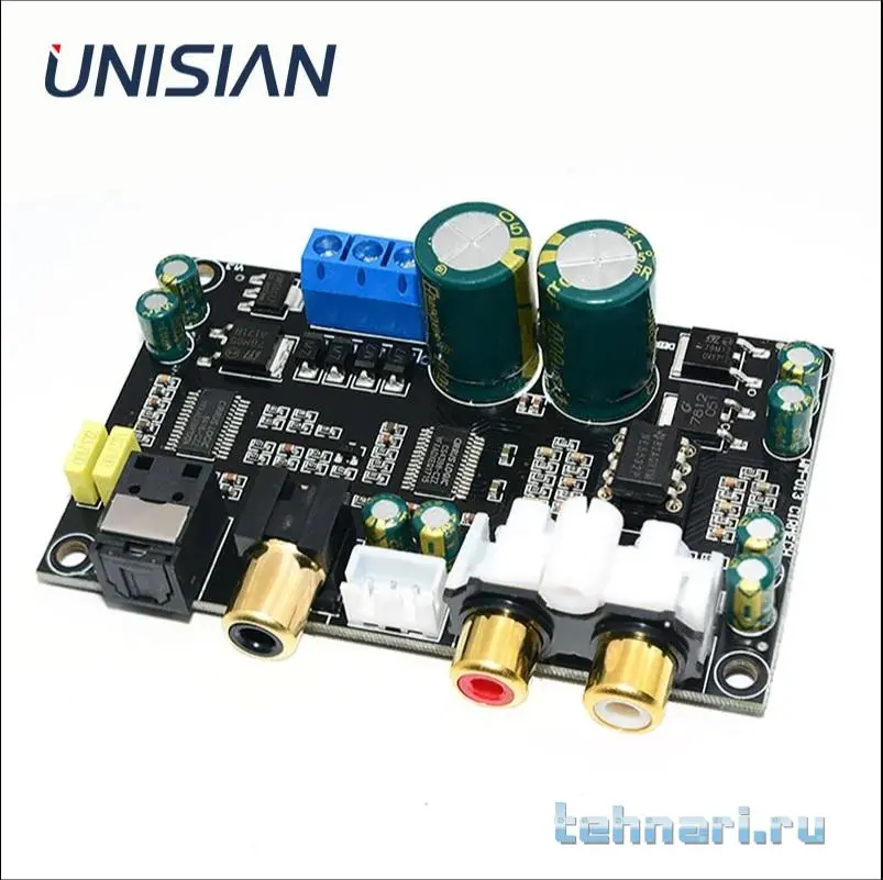

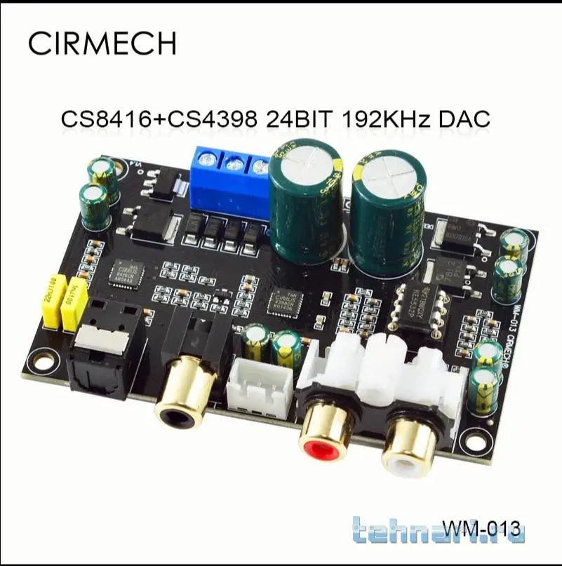

Продолжаю «рыть» про этот ЦАП и столкнулся с такой ситуацией:
Данная приблуда есть в двух идентичных исполнениях: с микросхемами в корпусах 28-TSSOP и QFN.
В корпусах 28-TSSOP даташиты есть и на CS4398, и на CS8416. А вот в корпусах QFN в даташитах есть только чип CS4398. Чип CS8416 в корпусе QFN в даташитах не нашёл.
Возник вопрос:
А не перемаркировка ли этот CS8416 в корпусе QFN более дешёвого чипа?
Никто не встречался с подобным?
