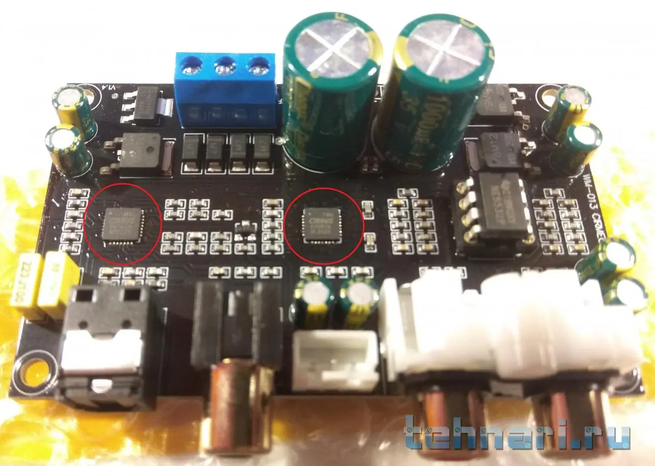

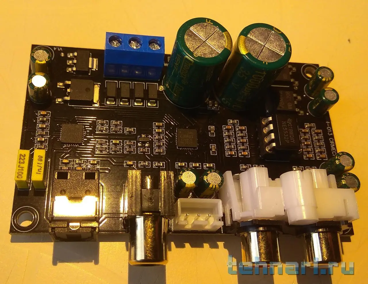

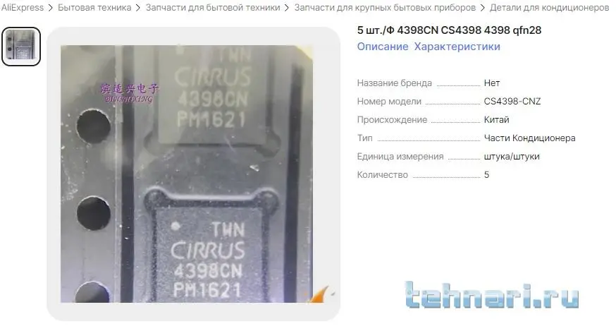

Сто́ит взять "на пробу", или как?

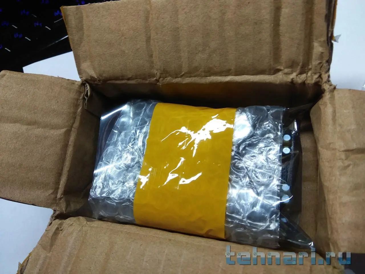

Ну и взял "на пробу". :lol:
Запаковано не самым худшим способом: гофро-картонная коробочка, пупырка, антистатический пакет. Коробочка помята, но это на целость платы вроде не повлияло.
И тут - "НО"!

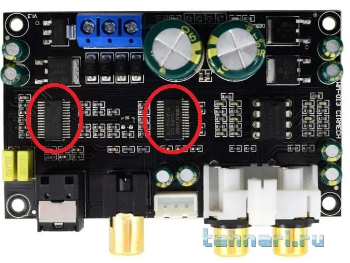

Заказывал плату с чипами в корпусах 28-TSSOP, а пришла плата с чипами 28-Pin QFN.
Напомню, что чип CS4398 в корпусе QFN в даташите производителя я не нашёл, только в 28-TSSOP.
На всякий случай, затеял спор с аликами на предмет перемаркировки или подделки с приложением фоток и страниц из даташитов.
Посмотрим что ответят.
К слову:
Если у кого есть интерес к этой "гравиЦАПе", то можно организовать отдельную темку с обзором "Что-как" с завода и что планируется доработать/переделать.

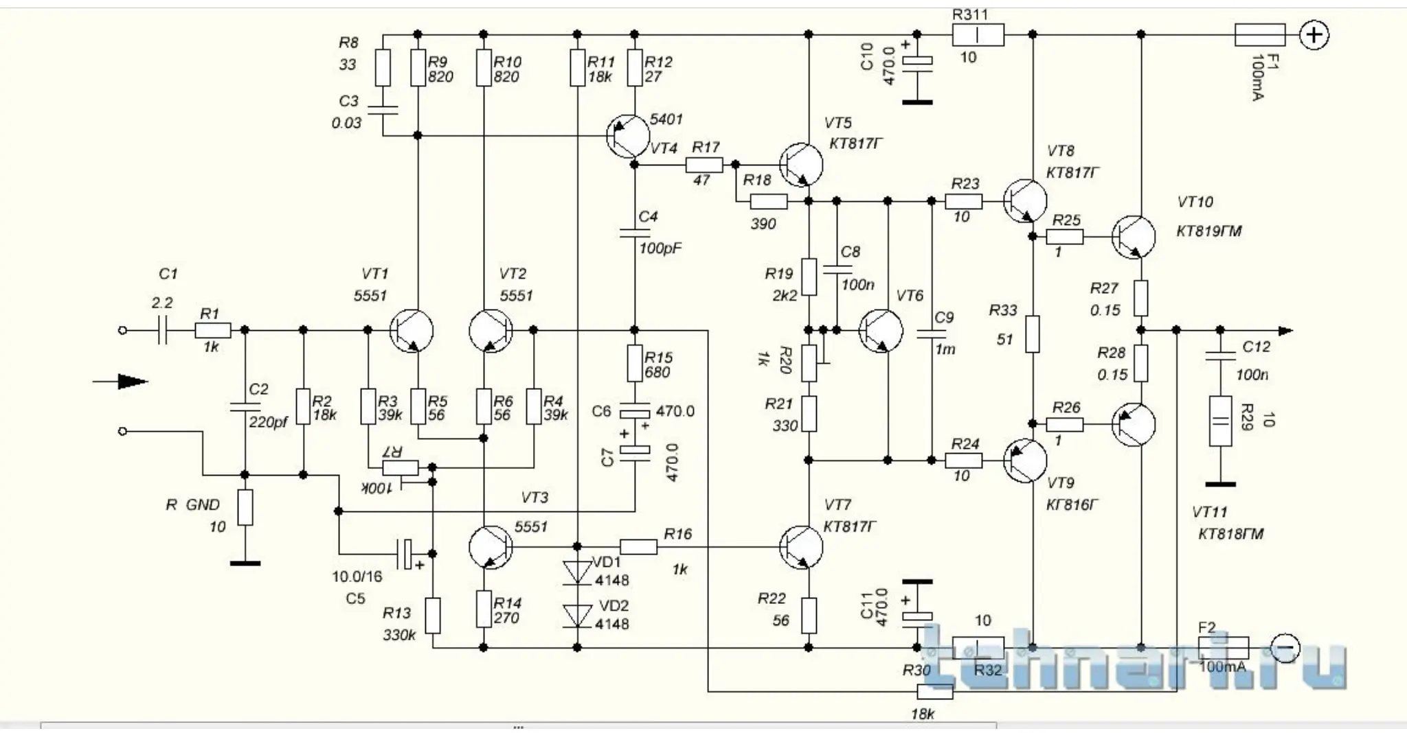

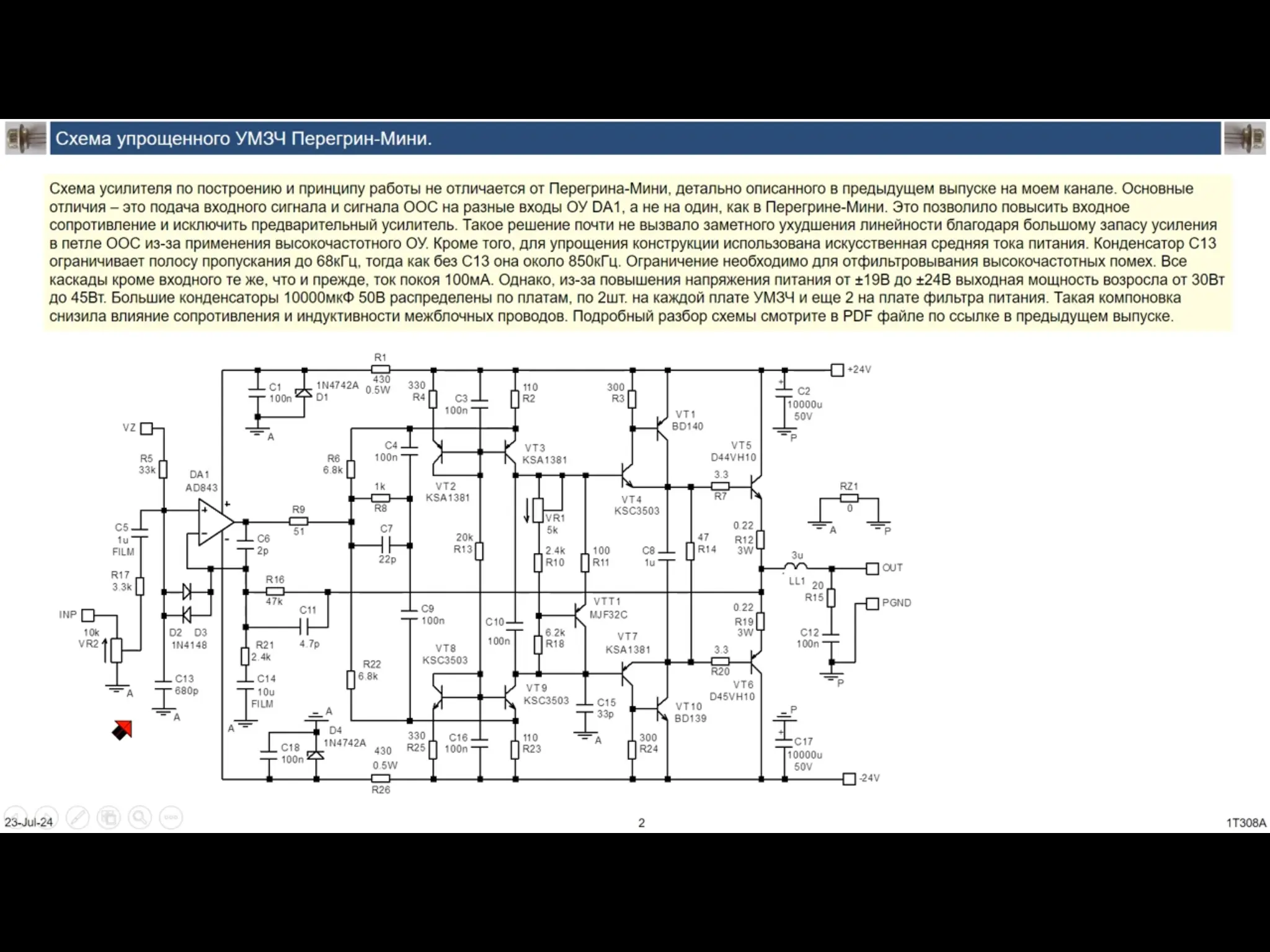

Вариантов много. Можно и Дорофеева сделать. На 7294 тоже годится. Ну, или вот…
    124.1 KB · Просмотры: 29
    108.4 KB · Просмотры: 30
    64 KB · Просмотры: 36
@Daniellos, спасиб за отклик))
@Focus 016, третью схемку я рисовал)) Это Шушурин только выход комплементарный, я его в корпус Амфитона 001 делал. А схемку срисовал с соседнего сайта у Finn 32.
В корпусе Электрона расположение радиаторов и свободных мест под платы плохое. ВК далеко получаются.
Вот про 7294 надо присмотреться..

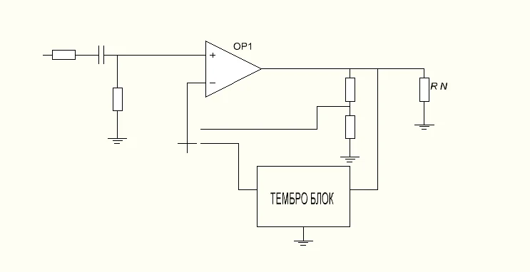

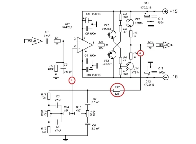

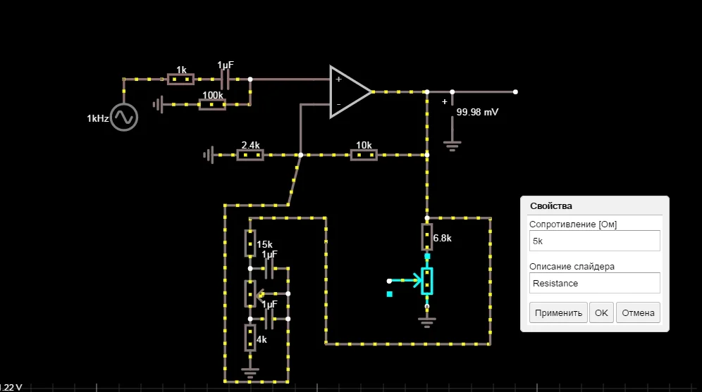

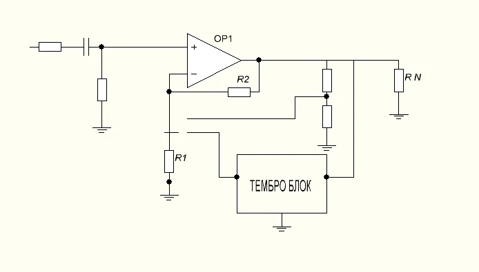

Собрал в свое время такой ПУ с темброблоком, очень нравится. Но вот счас хочу внедрить туда возможность обхода ТБ.
Если просто переключить на делитель ДО ТБ то при переключении будет на долю секунды разрыв ОС и опер улетит ну думаю и УНЧ тоже не выживет..
вот ищу решения..
думал думал и придумал))) ввёл стандартную ОС на R1 R2 в обвязку опера, счас думаю что все будет хорошо. Но есть вопрос, не скажется ли это на параметрах ТБ.. :unsure:
В самом простом симуляторе, все хорошо, при переключениях все режимы остаются на месте, скачка на выходе больше нет..
только остаются сомнения на работу самого ТБ..
