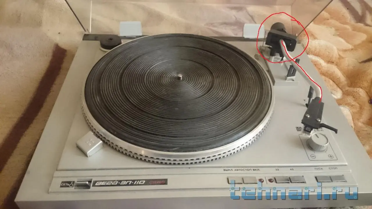

Ну, 110 поприличней, потяжелее(10кг), но хто ей так трубку тонарма вывернул?
А так, если руки чешутся, да время есть долгими зимними вечерами... можно и повозиться.
Вот такая унитра стоит там.
