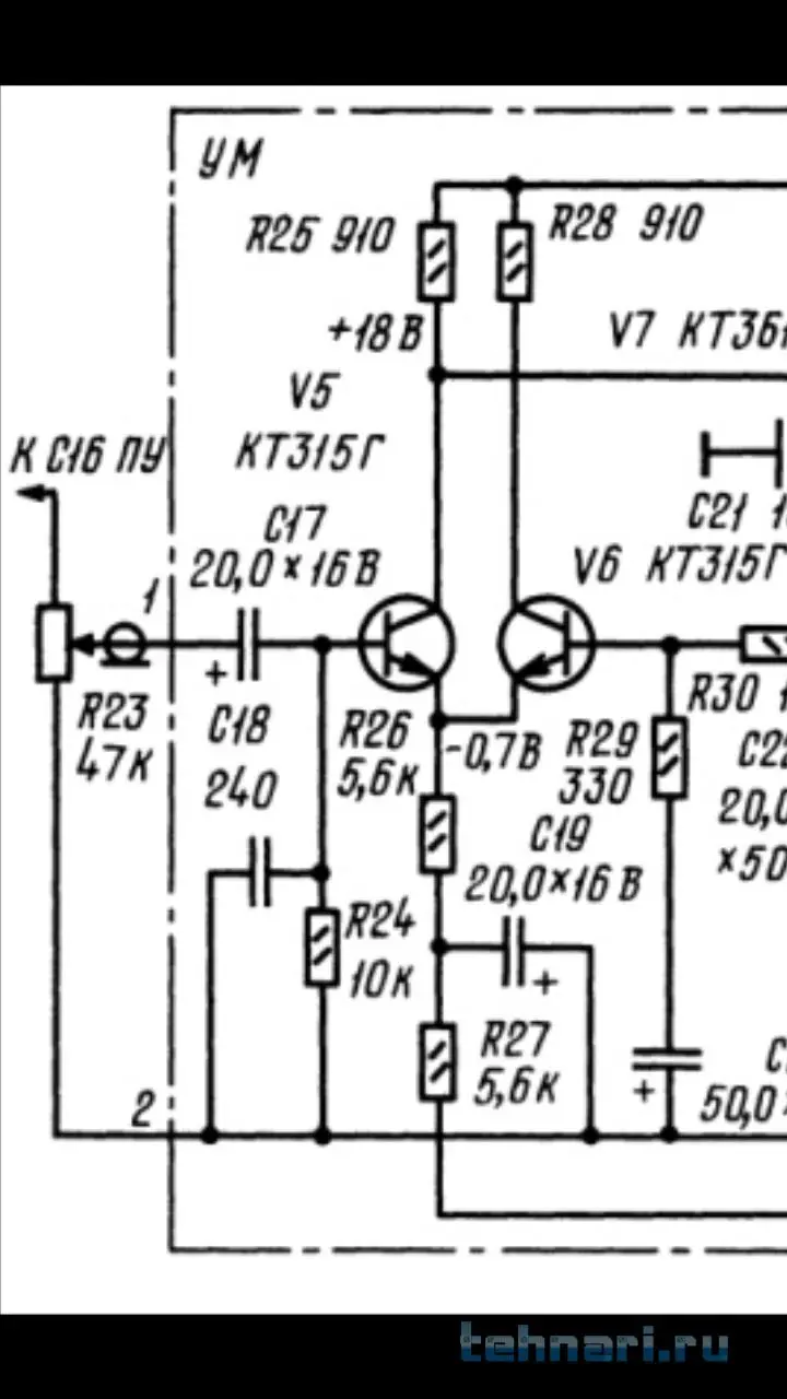

Смотрите, регулятор громкости в среднем положении с ёмкостью С2 на входе усилителя образует ФНЧ .
Наверно уже Вам я надоел.. но вот увидел схемку старого конструктора 80 ых годов.
Что Вы скажете? Правильно ли тут установлен РГ.. согласован?
    34.7 KB · Просмотры: 136
Здесь применен регулятор с линейной характеристикой и совместно с входным сопротивлением усилителя, R24, характеристика регулировки становится близкой к показательной. При этом минимальная частота среза входного ФНЧ будет около 265 кГц.
ЗЫ. Свой переделали?
265 кГц.. тоже веть многовато.

В таком включении регулятора есть ещё пара минусов - частота среза ФНЧ будет меняться в зависимости от положения движка регулятора, но самое главное, регулятор должен быть нагружен на высокое входное сопротивление.
Поэтому, по ряду причин, желательно использовать низкоомные регуляторы, при их использовании должны быть сбалансированы входные токи усилителя.
Оптимальными в данном свете становятся лестничные регуляторы (Никитинский), их сопротивление постоянно и не зависит от коэффициента передачи регулятора.
