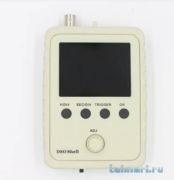

Кто нибудь использует подобный недорогой осциллограф? Стоит ли его приобрести, от него будет польза при изготовлении простеньких самоделок, при элементарных измерениях в области аудио? Или деньги выброшенные на ветер?

Для аудио - на ветер, небольшая полоса, нужна примерно 100 МГц.

А сколько будет стоить минимум приемлемый ослик?
И если оставить в стороне обнаружение возбуда и поиск выбросов на меандре? Просто АЧХ глянуть, уровень выходного-входного сигналов, для таких целей годится?
Я понимаю, что это простейший показометр, я просто хочу понять насколько он Г.

Лучше поднакопите и купите что-то более приличное, например Hantek DSO5102P. Лучше если будет ещё и батарейное питание - полезно для ремонта импульсников и приборов гальванически связанных с сетью.
ЗЫ На неделе смотрел интересный вариант Hantek 3in1 цифровой осциллограф + генератор сигналов + мультиметр портативный USB 2 Канал
