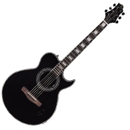

Ща фотика нету. Даже гитару сфотать не могу. А вот фото из нета пожалуйста:

А вообще,где тут звукосниматель?
На счёт звукоснимателя: он живой. Щас вернул всё на место (эквалайзер на место вставил) и она заговорила.
Зачем мне фотка из нета??? :tehnari_ru_707: Я гитарами занимаюсь ещё с детства, и видел их каких хош. :tehnari_ru_509: . Мне надо фотка конкретно датчика этой гитары
А где он находиться?? Я с гитарами второй раз сталкиваюсь. И оба обсуждаю
Ну так где же в этой гитаре находится звукосниматель?

На корпусе прямо под струнами красивая коробочка. Если в сборе играет значит звукосниматель цел. Где-то ты делаешь ошибку с проводами.
да вроде всё правильно делал.... Ладно, пока я соберу гитару как есть, а на следующей неделе начну лопатить... Просто в воскресенье у человека концерт, а надо репетировать
Слушай сюда.Звукосниматель (он же датчик; он же съёмник; он же катушка; он же пьезик и т.д.) бывает разных принципиальных типов. В основном индуктивный и пьезоэлектрический. Первый оформлен в коробочке и расположен на виду под струнами. Имеет сопротивление от сотен Ом и выше. Идеала нет. Зависит от схемы включения. Второй обычно на акустике ставят скрытно, внутри гитары с обратной стороны передней деки поперек струн. Сопротивления не имеет. Еще есть разновидности, вдаваться не будем. Соединительный провод у индуктивного всегда в оплетке(экранированный).Это "масса","минус". Провод в ней — "сигнал". Пьезо может быть неэкранирован, но черный обязательно масса. Почему два датчика? Нижний захватывает более высокие частоты, верхний(ближе к грифу) — низкочастотные составляющие вибрации струн. Поэтому можно изменять тембр звучания гитары. Далее сигнал с датчиков поступает на коммутатор (переключатель). В идеале 4 положения: 1датчик, 2датчик, два датчика параллельно ( в сложных тембровых схемах может и последовательно ) и "ВЫКЛ". Далее сигнал поступает на регулятор уровня (громкость). Далее на пассивный регулятор тембра, состоящий из регулятора сопротивления (движок) и конденсатора ( эт бздюшка такая керамическая ). Вот тут, вместо этой сборки, в разрыв сигнала и может стоять эквалайзер(как активный на батарейке, так и пассивный). Если много жрет ресурса — можешь выкинуть. Пострадает качество сигнала, окраска звучания (для профи). Ну а далее уже на джековое гнездо выхода. По-моему разжевал доходчиво. Да!! Любой датчик нужно проверять непосредственным подключением его к усилителю. Прибор может показать сопротивление, а короткозамкнутые витки катушки сорвут генерацию сигнала, т.е. звука не услышишь.
