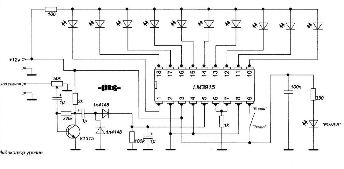

резистор там один отвечает за ток через все диоды.
к стати вот схемка
как говорится найдите 10ть отличий :)

Ах, в этом плане!!! Тогда ясно! Просто какую схемку нашел в сети, по такой и начал делать:)
Всем привет! Итак, спаял я это чудо инженерной мысли :) Запустил, отладил, все работает так как мне надо, но есть одно но. Микросхемы сильно греются. Напряжение с блока питания приходит 13.2 В. Бегло просмотрел даташит на LM3914, увидел там кучу температурных графиков. Получается, что у нее рабочая температура может достигать до 70 градусов? Кто уже делал эту схемку, подскажите, пожалуйста!
у меня питание 24В и греется тоже не плохо... скорее это ее рабочая температура
никакого нет. просто по даташиту собрана на 22В
микру лучше запитывать напряжением не более 12в(кренка 7812) тогда она еле тёплая и работает отлично
даташит разрешает до 48 вольт
тогда берём термоклей и приклеиваем маленький теплоотвод и забываем о перегреве
вот и разумное решение/э)))))))
Честно говоря, я на микросхемы эти забил, греются и пусть греются, выше градусов 60 все равно не поднимается температура. Ну а если сгорят, то куплю на их место 3915, а то линейная шкала не совсем устраивает. Вот, кстати, фото усилка с работающей шкалой, светодиоды собирал на отдельной печатке.
