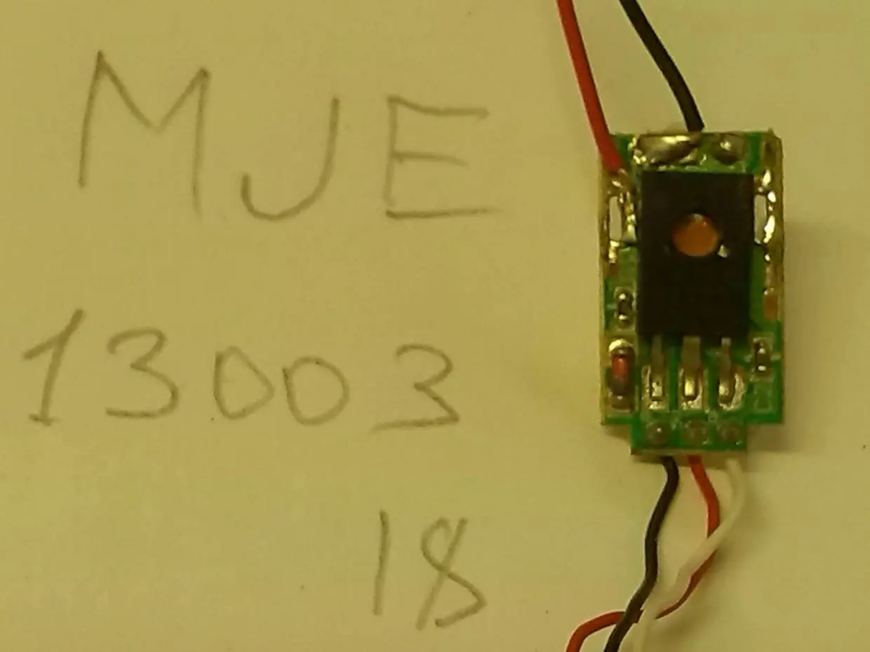

Вопрос к тем, кто плотно работал с такими и аналогами (LM 7805): какое минимальное напряжение может быть на входе для того чтобы на выходе было честных 5 вольт?
    20.9 KB · Просмотры: 151
13003 - это высоковольтный транзистор. Обычно применяется в энергосберегающих лампах в схемах электронного балласта.
В последовательном стабилизаторе как регулирующий элемент работают. А минимальное на входе наверное как у всех типов таких стабилизаторов. Ну если есть регулируемый БП то не долго проверить.
Да, похоже на обычный параметрический стабилизатор. Внизу слева походу стабилитрон стоит.
Проверил, стабильно работает от 7,25 вольта и выше. А у источника от 5,5 в до 7,2. Гелевый аккумулятор. Непонятно как работало устройство раньше.
Так эта плата же для зарядки этого аккумулятора.
Тогда, наверное, инженера неверно рассчитали, но так работало, поэтому пустили в серию...
...7805 может питатся и пониженними напрежениямиtehno036 но виходних параметров :tehnari_ru_509: :tehnari_ru_509: :tehnari_ru_509:не гарантирует :tehnari_ru_837:.... то чо имели :tehnari_ru_098: - то и налепили:tehnari_ru_098: :tehnari_ru_098:... невпервой...:trio:.
