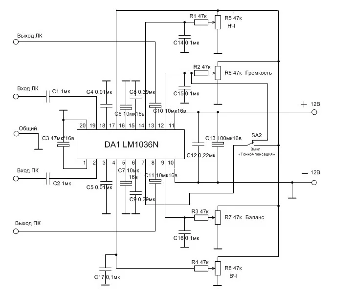

а кто ни будь уже собирал тембр блок на микросхеме LM1036N, может кто опытом поделиться ??? :tehnari_ru_942:

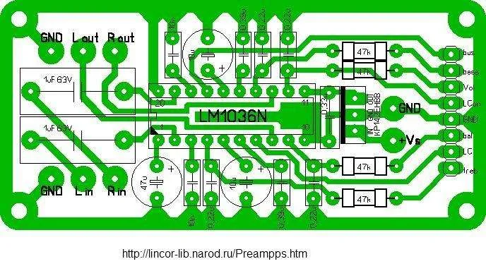

Собирал когда-то... работал нормально... какой там опыт... паяльник в руки и вперёд. При качественных комплектующих и нормально разведённой плате
проблем не будет.Вот плата от Lincor:
    67.8 KB · Просмотры: 156

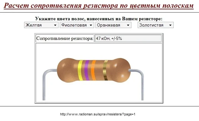

тоесть в принципе вот она ))) я даже вчера полпробовал разобраться в ней, вроде действительно ни чего сложного, резистор на 47К какого цвета полоски ????

Вот такого

и так что бы все сделать мне нужно 8 резисторов на 47 ком
и 17 емкостей номиналом
00.1мк – 2шт.
0,1 мк – 4шт
0,22 мк – 1 шт
0,39 мк -2 шт
1 мк – 2 шт
10 мк – 4 шт
47 мк – 1 шт
100мк – 1 шт
я все прально сосчитал ????

да понял я ))))) спс ты не мог проверить емкости я прально сосчитал ????
прально
только не 00,1 а 0,01мк=10нФ=10000пФ=103
и для электролитов надо указывать напряжение
на всех электролитах соответсвенно не менее 16 вольт. ну что на выходных начну собирать что получилось выложу, спасибо за помощь
