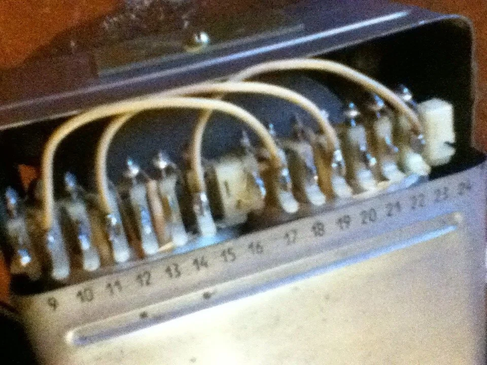

вобщем , сейчас фото выложу )
вот такой вот транс )

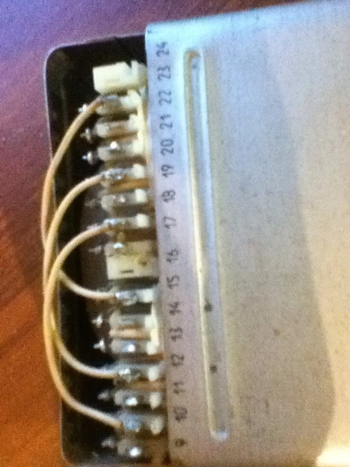

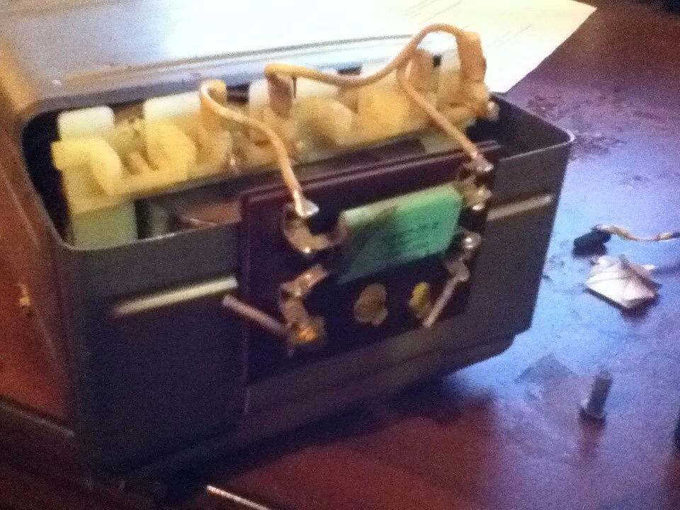

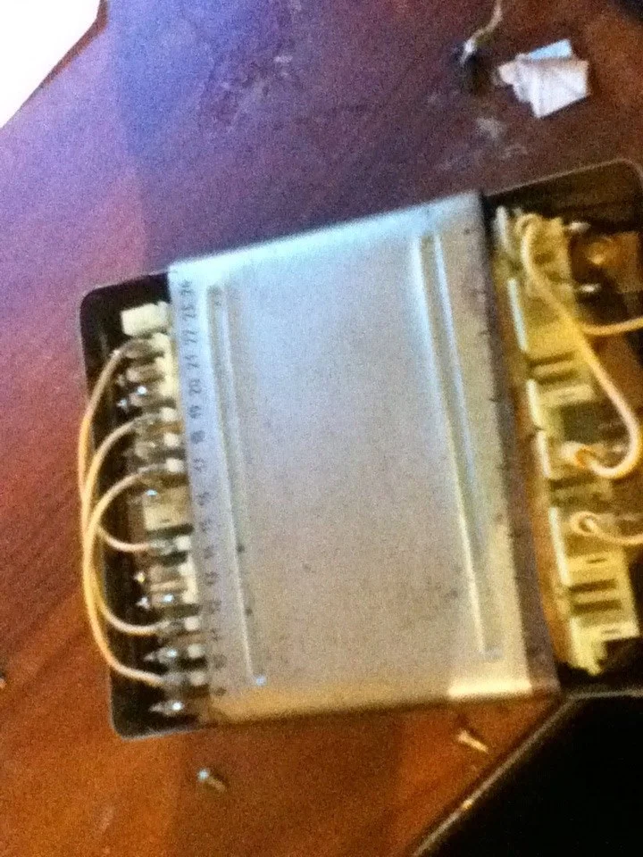

ага , замерил , щас ) Я отрезал вилку от транса , тут вобщем 24 вывода , какие идут на переменку можете подсказать?

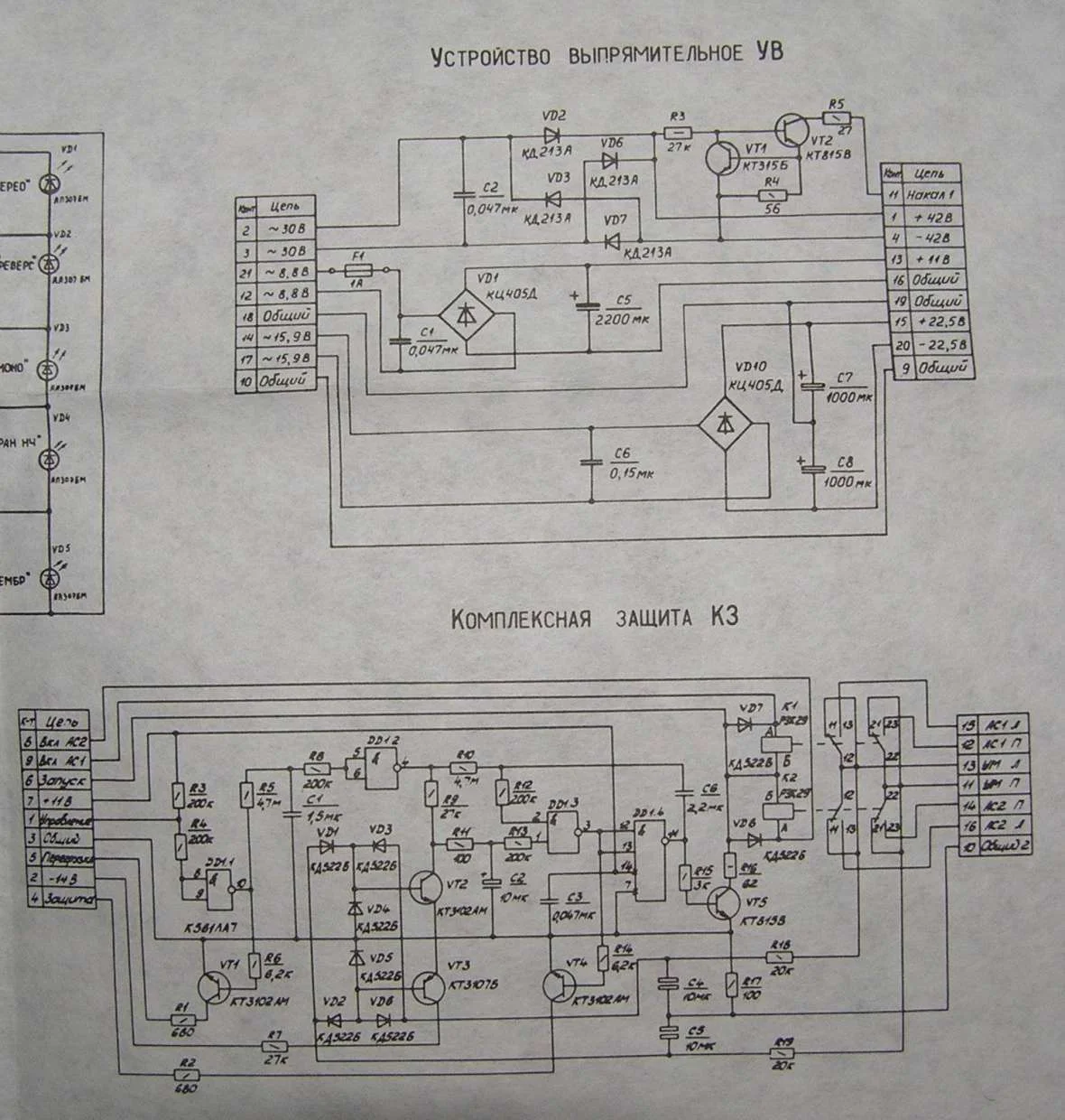

А зачем вилку отрезали??? Это не его схема случайно?
    167.1 KB · Просмотры: 226
да когда усилок разбирал ... думал заменить провод , на более длинный и отрезал , а потом и вовсе отпаял все от трансформатора , но к нему много проводов шло , 5 штук шло с питания если не ошибаюсь .
Да , это его схема )
Если выше схема от Корвета, и если бы была TDA7293, то её можно было бы повесить на 1 и 4 выводы... ±42 Вольта...
А в чём проблема? вешайте на 15 и 20 выводы, меньше грязи будет в звуке.
Ан-нет... глянул не туда. Ну а в чем проблема отмотать чуток вторичку?

Выпрямительное устройство я вытащил из усилка . Там как раз было напаянао на 1 и 4 выводы , а остальные я так и не понял че куда

розетку припаял , сейчас ищу выводы от самого транса на питание , пока молчит )
нашел выводы по ~34B каждое плечо
