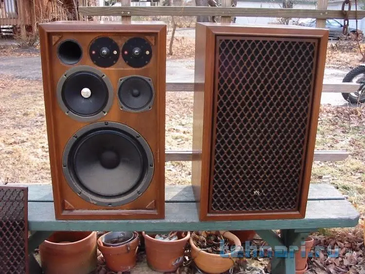

Двухполоски у меня были,Уорфедейлы.С 12" басовиком.Не помню модель сейчас.С здоровым красным магнитом Алнико.Ничего так играли.А сансуи вот такие стояли.Я бы и повторил при случае, но тоже не для этой комнаты.Ладно, буду 65е доводить, посмотрим что получится.Потенциал у них чувствуется заложен тоже ломовой

На фотке видно, два ВЧ динамика утоплены на 4 мм.За счет наклеенной фанеры сверху.долго думал зачем, оказывается так надо.ВЧ должен быть смещен чуть назад.А вот в 65х по другому подошли-под НЧ динамиком пластмассовое пустотелое кольцо подложили.Что мне кажется не есть хорошо.И что интересно, ни под одним дином нет прокладки уплотнительной.Чуть неровность и будет же сифонить.Да и так хорошо не прижмется.
Для фазика - "сифонить" не критично... А динамики - была такая фишка- фазолинейность(центр динамиков должен быть на одной линии, глубине), вч утапливалось, нч выносилось в амбразуру вперед... Линзы, конусы примеры выравнивания вч с остальным диапазоном.
