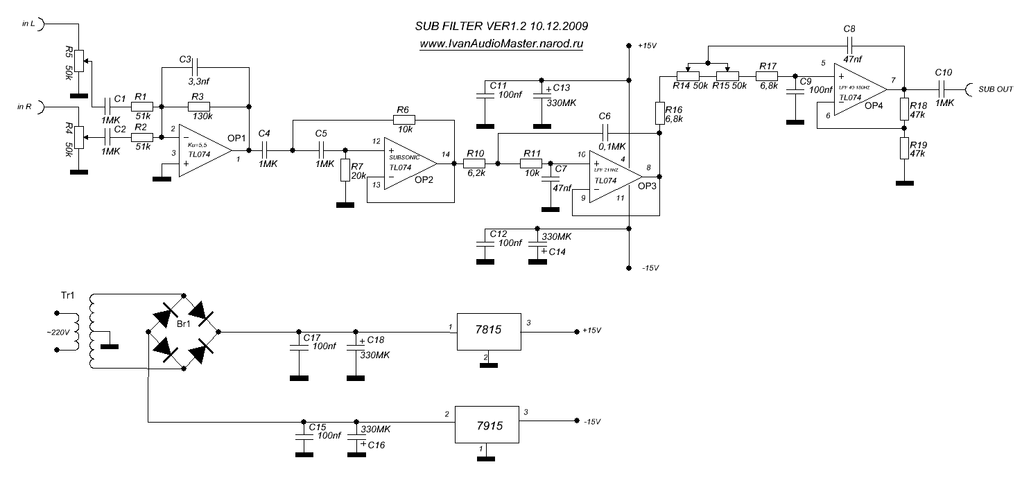

Т.С. хочет от одного транса =-45 на ланзар на саб, однополярку+15 на 50ватт для стерео,+-15 на ФНЧ,и+12 на вентили, как я понял...А не слишком ли жирно для ФНЧ ставить отдельный транс?
вот вот тогда же по схеме как соединено на фнч микросхема сгорит максимальное ее напряжение 18 вольт а подается 30
дада почтиЯ так понимаю, что ты понятия не имеешь что такое двухполярное питание
