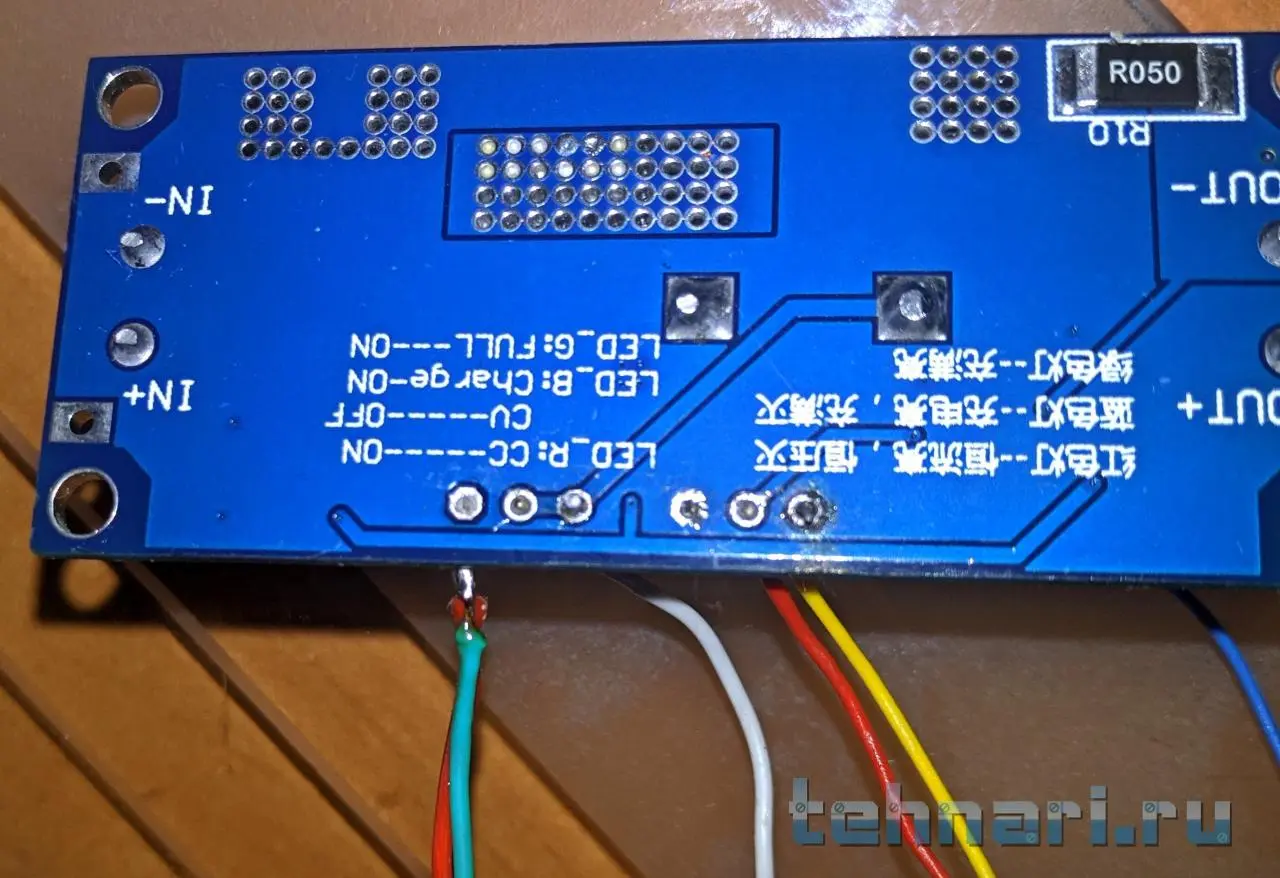

Вопросы по стабилизатору XL4015 blue

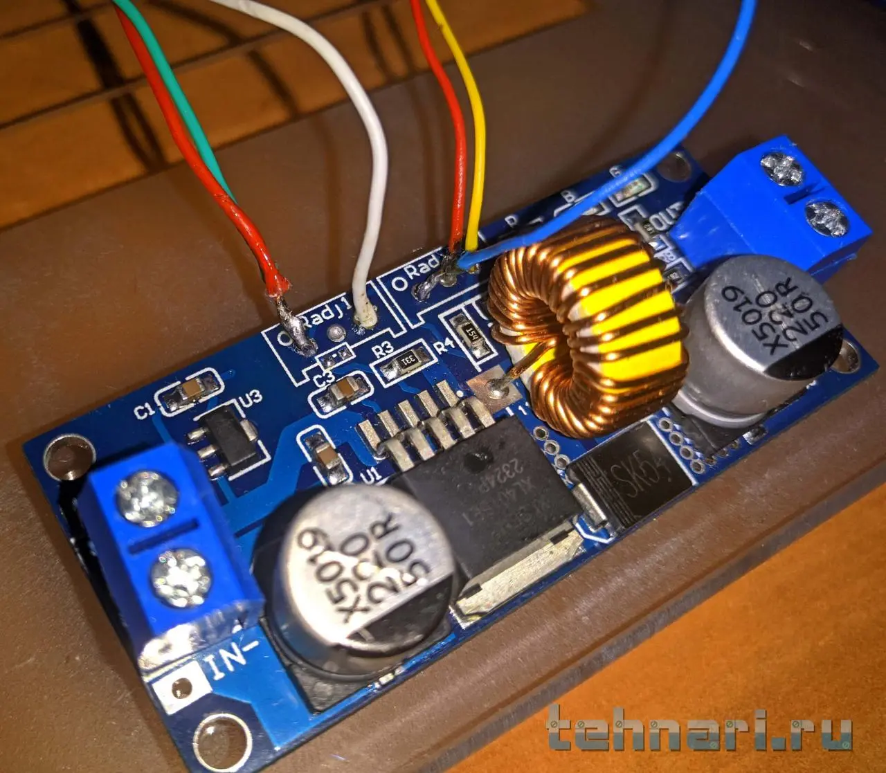

Сделал, дальше собирать схему как на фото 3 ? хотя у меня всего 2 клемы или по фото 4 собирать

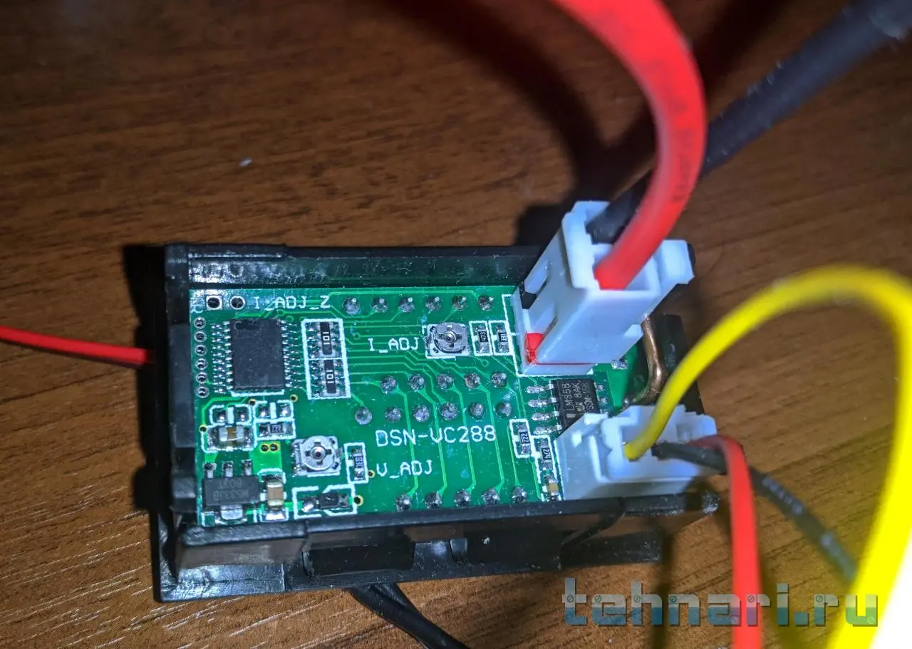

вот такой у меня

У вольтметра: чёрный толстый к выходной земле стабилизатора, красный толстый на клемму земли выхода, жёлтый тонкий на выход стабилизатора и выходную клемму +, красный тонкий на выход ИБП, чёрный тонкий можно не подключать.
СТОП!!!!!
У Вас какое напряжение на выходе ИБП???
Если больше 30 Вольт - то вольтметр сгорит. Если более 24 Вольт - то будет греться.
Поэтому для питания вольтметра лучше использовать отдельный источник питания, Вольт от 5 до 12, т.к. на входе у вольтметра стоит стабилизатор всего на 3 Вольта.
СТОП!!!!!

К чему такой мощный, аж на три Ампера? Любой старый и ненужный зарядник от сотового телефона на 5 Вольт подойдёт, у вольтметра очень маленький ток потребления. И подключайте так как в сообщении у Alex GFDS на первой картинке.

проблема накосячил, вольты по по вольтметру не ругилируються амперы регулируются, в качестве нагрузки кулер если накручивать вольты начинает идти дым из стаба в районе выхода, кулер не раскручиваться, если V убавить дыма нет думаю схему переделать так фото 4

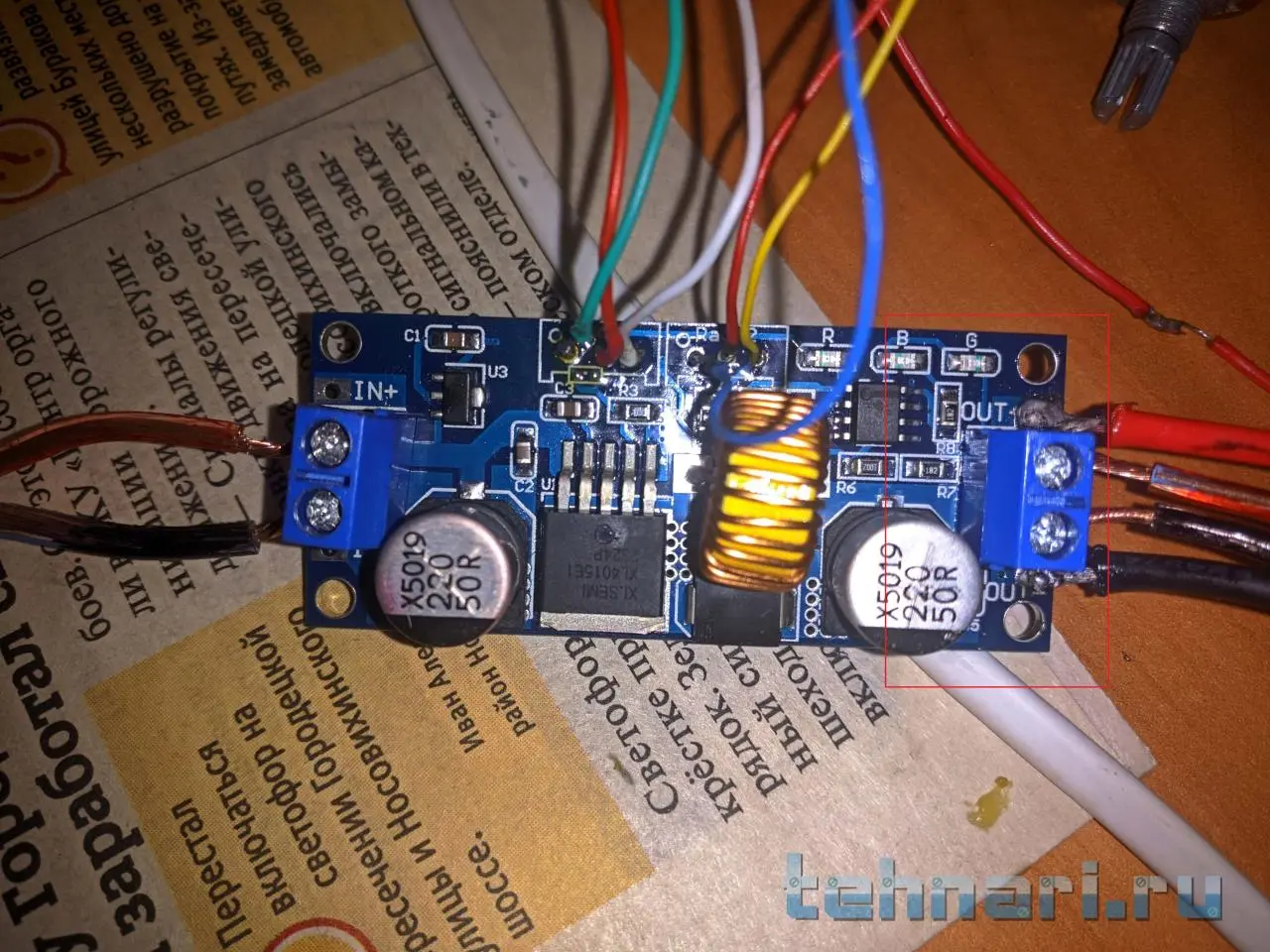

пересобрал так тоже не регулирует на вольт метре и если повышать дымит походу вольтметр тоже сломан

если отключить из сцепи вольтметр всё норм вольты и амеры регулироваться (кулер реагирует на изменения) либо я что не правильно подключил или вольтметр сломан
В качестве нагрузки у Вас видимо амперметр, скорее всего подключили его параллельно выходу, поэтому и дымит, потому что на выходе коза
толстый красный в выходному + черный к выходному - мелкий красный к выходу + блока питания, жёлтый + на конечном выходе, мелкий черный не подключал. как тогда подключить этот вольтметр что бы показывал вольты и амперы и не замыкал

Выходит так нужно большой черный на минус стаба а плюс на - клему
    20.6 KB · Просмотры: 21
да всё сделал по схеме все работает спасибо за подсказки,осталось заменить провода и сделать охлад для стаба может ещё продену провода чрез фер кольцо дабы снизить помехи
