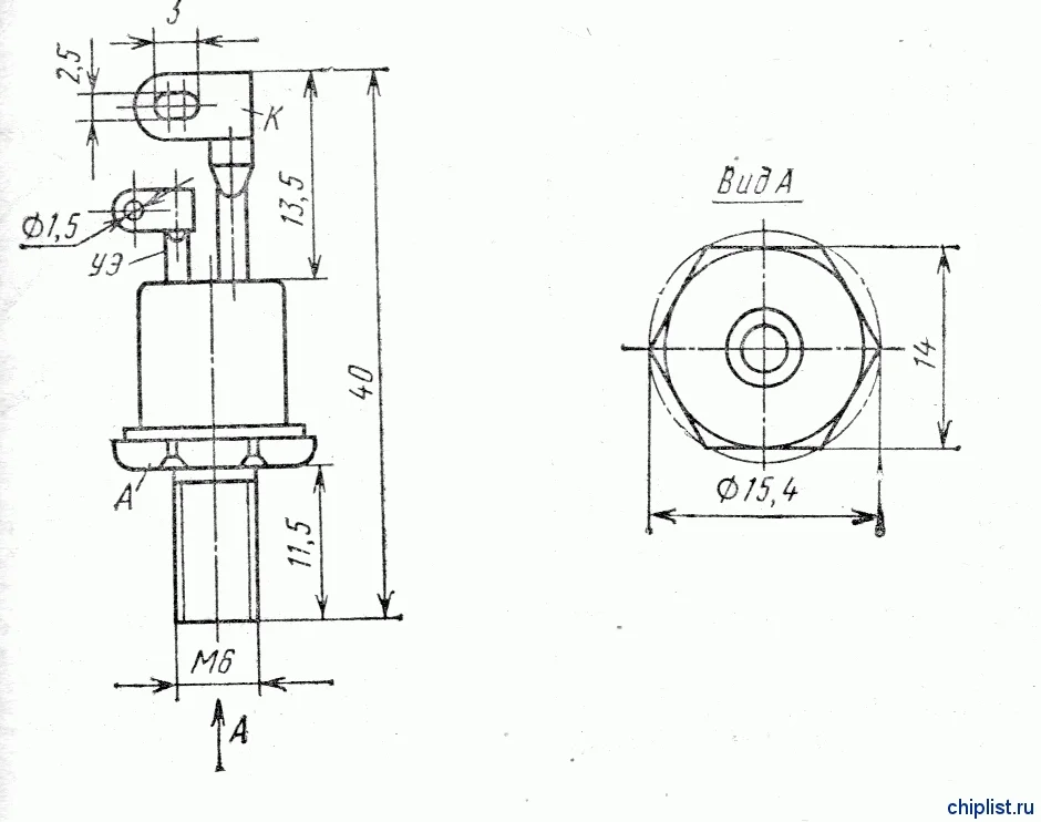

Здравствуйте. Журнал Радио 6 номер 2004 год. Не подскажете цоколёвку симистора, и какое напряжение на выходе трансформатора должно быть?
Не понял, о какой странице Вы говорите? Я дал ссылку на саму статью со схемой :tehnari_ru_942:
Пожалуйста
Переменное напряжение 18- 20 V

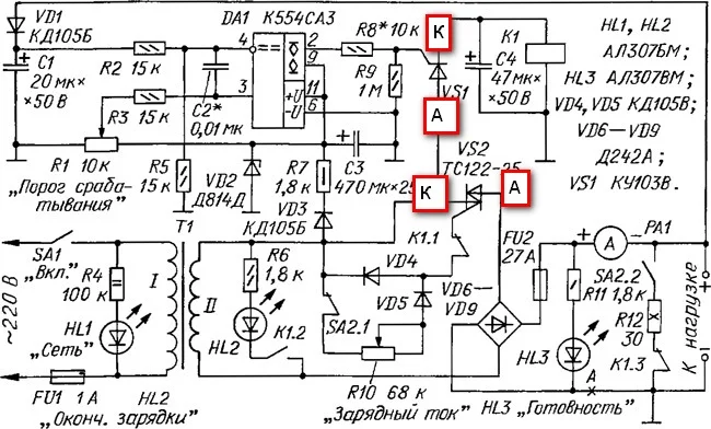

Спасибо! А можете на схеме указать, где у симистора и тиристора анод и катод? У меня всего по одной штуке...
А тиристор я купил КУ103В1 - в пластиковом dip-8 корпусе. Цоколёвку вроде нашёл:
2 - анод;
7 - катод;
8 - управляющий электрод.
Остальные - не используются.
как то так
2 - анод;
7 - катод;
если это тиристор, АНОД, КАТОД, и управляющий электрод. Следоветольно анод, катод и управляющий электрод, зачем нам остальное?
Что вы подразумеваете под "остальным"?
Говорят схема надёжная, и с десульфатацией.
без глубокого( нужно проверить испытать схемы) анализа схем я не могу судить, что говорят,о надёжности, схем и десульфурация. В целом схема работоспособна
Если трансформатор на ~18...20 В, то реле РЭС-22 (паспорт РФ4.500.131П2) на напряжение 21,6...26,4 В сможет от него сработать? Там же нет диодного моста.
А у кого есть данные по току, которое выдерживает это реле? Я ничего не смог найти.
И зачем катушку реле К1 шунтировать конденсатором С4?
R1 нужно ставить подстроечный?
Для чего FU2 на 27 Ампер?
Реле питается постоянным током. Минус общий, после моста, + получим после тиристора.
Для фильтрации напряжения питания реле.
Да.
У него 2 задачи. 1, главная: защитить схему от смерти при случайном перепутывании полярности при подключении аккумулятора. (Сразу вопрос: стоит ли делать такое зарядное?) 2. Подстраховка. При пробое симистора (а такая вероятность есть всегда) аккумулятору мало не покажется.
Здравствуйте.
27 А это не много, если само зарядное больше 5 А не выдаст? Можно поставить на 10 А?
В статье пишут, что для избежания дребезга компаратора к его 3 и 4 ножкам подключён конденсатор. По схеме стоит 10 нф, а в описании рекомендуют начать подбор с 10 пф. Какой же номинал правильно туда поставить и как его подбирать?
На всякий случай, в разрыв у.э. ТС122-25 нужно поставить резистор 100 Ом / 0,125 Вт?
Если розетки ~220 В обесточат, то получится, что аккумулятор будет разряжаться через нагрузочный резистор R12 и светодиод?
Также "симистор желательно установить на теплоотвод. Мощные диоды также следует снабдить теплоотводами" - так обязательны им радиаторы, или просто желательны?
ПС: сегодня наконец-то нашёл и купил реле.
Не много. Этот предохранитель нужен только при ошибке в полярности и не имеет никакого отношения к величине зарядного тока.
Неизвестно. Экпериментальным путем в процессе наладки нужно добиться четкого срабатывания реле.
Верно. Светодиод разрядит аккумулятор через несколько месяцев. А вот сопротивление гораздо быстрее... Не хочешь посчитать через какое время это произойдет? Не интересно?
Во избежание этого можно питать всю схему через контакты дополнительного реле на 220 вольт перем. Удачи.
А если сразу 100 нф поставить, что случится?
Для защиты. Вдруг что-то закоротит :tehnari_ru_942:
По моим подсчётам за 5...6 дней.

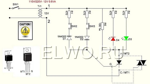

Тут Жив или мёртв? Проверяем радиодетали нашёл как проверять симисторы:
Берём омметр, плюсовой щуп подключаем к аноду, минусовой к катоду. Сопротивление равно бесконечности. Затем управляющий электрод (УЭ) подсоединяем к аноду. Сопротивление падает до где-то сотни Ом. Затем УЭ отсоединяем от анода. По идее, сопротивление тиристора должно остаться низким – ток удержания.
Но учтите, что некоторые «китайские» мультиметры могут выдавать слишком маленький ток, так что если тиристор закрылся, ничего страшного! Если он всё же открыт, то убираем щуп от катода, а через пару секунд присоединяем обратно. Теперь тиристор/симистор точно должен закрыться. Сопротивление равно бесконечности!
Но у меня так не работает, а симистор купил новый! Значит он неисправен?
мультиметр китайский?может тока для открытия не хватает.я такие элементы проверяю цешкой 4341.
и вот есть не сложный приборчик для проверки тиристоров,симисторов.
    18.5 KB · Просмотры: 1,601
Мультиметр китайский (а какие сейчас не китайские?), но хороший, недешёвый.
Ничего страшного не случиться, пробуй уверенно.
Для 100 % уверенности подключи через него автолампочку к автоаккумулятору (это безопасно) с соблюдением полярности. Лампочка должна загораться при замыкании УЭ с анодом.
