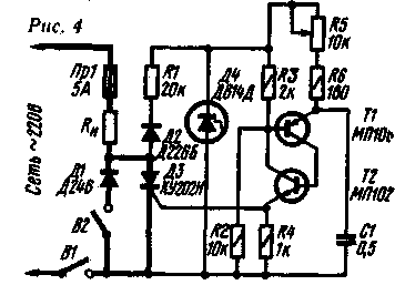

Схему увидел, по которой в 5 классе для паяльника регулятор делал. В пластиковой коробке от наручных часов "Слава".
    4.8 KB · Просмотры: 152
В гугле вставить тиристорный аналоге однопереходного транзистора Картинок схем вывалится тысча..
Набрал "транзисторный аналог тиристора", нашёл такую же схему ( http://upload.wikimedia.org/wikiped.../800px-Двухтранзисторная_модель_тиристора.png ) , что я выкладывал, только без резистора. Нужен ли там резистор, и можно ли использовать транзисторы КТ315 и КТ361?

Всем привет. Продолжаю свои мучения.
Впаял. Теперь у меня постоянно щелкает реле, примерно 3 раза в секунду. Подключил параллельно обмотке реле конденсатор 1000 мкф. Оно перестало щелкать. И вообще не включается. Кажется я сжёг второй КУ103В.
Если вместо катода и анода КУ103В включить диод 1N4007 - реле срабатывает, на его обмотке 19,8 В.
Купил, и впаял, третий КУ103В. Включаю - на выходе 12,1 В. Ток через резистор 1,25 А.
Налаживание зарядного устройства состоит в установке напряжения 8 В на выводе 3 компаратора DA1.
Не понял, это наряжение нужно выставлять на холостом ходу? А то когда подсоединяю нагрузочный резистор, установленное 8,0 В напряжение на 3 ножке падает.

В режиме заряда, под нагрузкой. И напряжение на выходе ЗУ ( опять же под нагрузкой) для срабатывания компаратора должно быть около 16 вольт.
При включении ЗУ в сеть без нагрузки компаратор должен переключиться. Это происходит?
Подсоединил нагрузочный резистор - у меня на 3 ножке выше 6,4 В не поднимается - ползунок подстроечного резистора до упора.
При включении без нагрузки на 2 ножке компаратора 8,5 В. На 3 ножке 7,9 В. На 4 ножке 10,9 В. На обмотке реле 10,4 В.

1. Сколько вольт на выходе ЗУ?
14,8 В. Потом светодиод HL3 начинает мерцать и моргать, а напряжение на выходе скачет.
2. Срабатывает ли реле?
Нет. На его обмотке всего 10,0 В.
3. Срабатывает ли реле при закорачивании его тиристора?
Да, цифровой мультиметр показывает 18 В на его обмотке.
Мало. Для отладки и нормальной работы этого ЗУ нужно иметь на нагрузке около 16 вольт.
То же самое, нужно не менее 16.
Т.е. нормальное напряжение все-таки есть. Необходимо проследить где происходят потери, это просто - вольтметром.
И еще раз напомню: отладку нужно делать в реальном режиме, с аккумулятором, с имитацией нагрузки сопротивлением реальная картина будет смазана..
У меня между анодом и катодом КУ103В мультиметр показывает -9,5 В.

Должно быть достаточно..Сколько вольт после симистора и моста? Без нагрузки и с минимальной (ток 1 А) нагрузкой?
Это пока не нужно. Сколько вольт на конденсаторе С3? Это фильтр питания компаратора..

Именно у тебя правильно, вчера, видимо, был не мой день, допустил серьезный ляпсус. При уменьшении сопротивления нагрузки напряжение должно возрастать.
Напряжение упало до 8,7 В,
Увеличением сопротивления нагрузки добейся на выходе 16 вольт.
После моста 12,3 В
Очень мало. Нужно добиться хотя бы 16 в пост. тока.
Здравствуйте. Снова приступил к железу. Набрал цепочку резисторов на 70 Ом, напряжение 14,2 В. На обмотке реле 10 В. Может быть ~19 В на вторичной обмотке трансформатора не хватает?
напряжение 14,2 В.
Надо разобраться куда пропадает напряжение, в связи с этим несколько вопросов:
1. Сколько вольт непосредственно на вторичной обмотке трансформатора?
2. Сколько вольт на входе моста?
3. Сколько вольт на выходе моста?
Все измерения - с нагрузкой, потом будем разбираться дальше.
При 14,2 вольта на нагрузке напряжения на реле не должно быть вообще.
