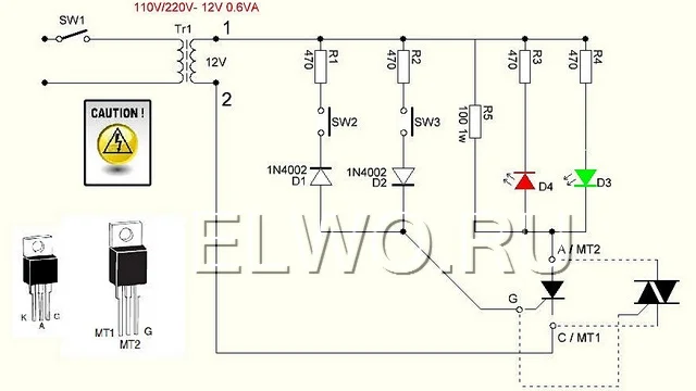

Не смог найти. В интернете нашёл такой аналог. Заработает?
    2.2 KB · Просмотры: 295
