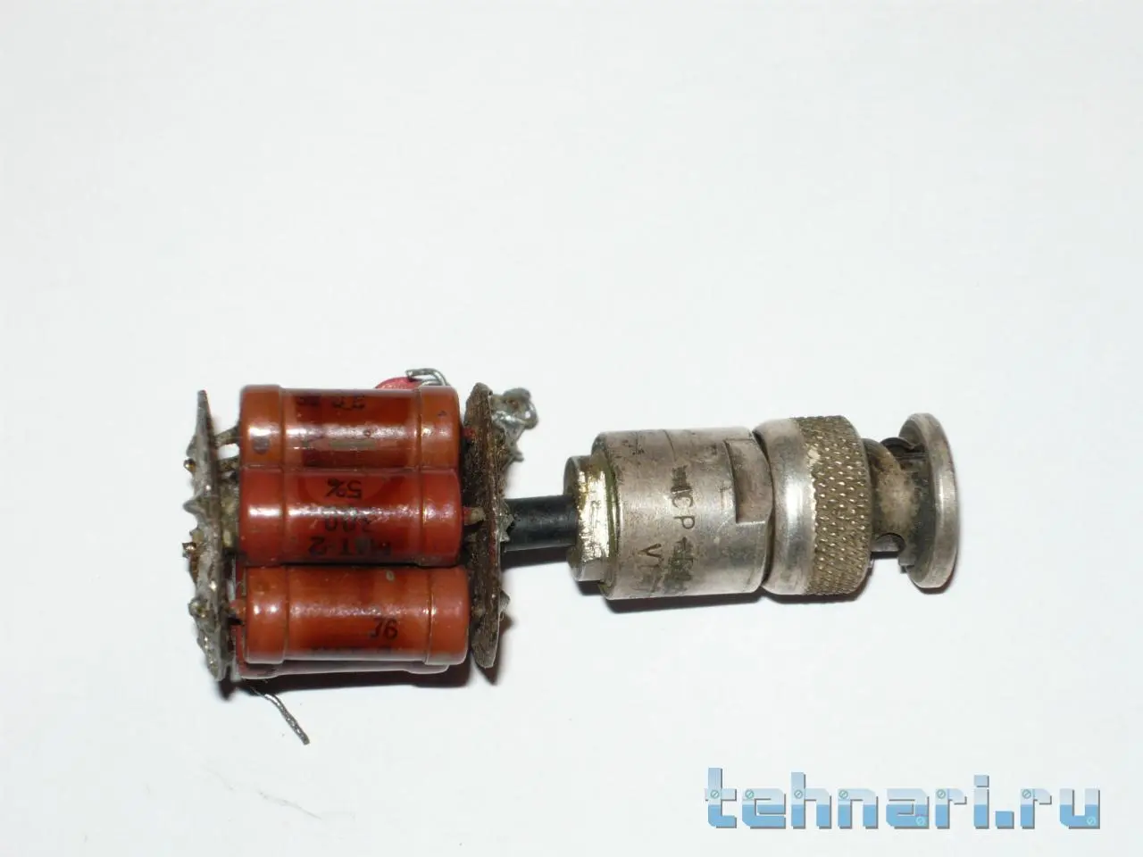

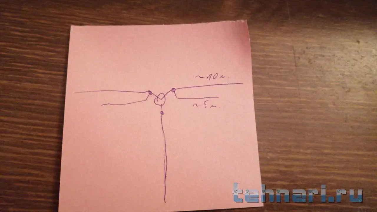

Я тут еще почитал, оказывается такую как у меня сейчас висит и для передачи используют, у меня двойной полуволновый диполь (на 40 и 20м) с балуном 1:1, и разъем BNC вроде как подходит для таких низких частот и такой малой мощности, заявлено до 3Ггц и 500Вт.
Если я правильно понял, мне всего-то нужно один переходник смастерить.

А еще моя паранойя подсказывает сделать нагрузку в 50 Ом, и собрать схемку, чтоб отслеживала чтоб разъем был подключен, а если нет, переключать на нагрузку, правда как это реализовать пока не знаю и сомневаюсь подойдут ли такие резисторы, там внутри спиральный проводник, по сути индуктивность.

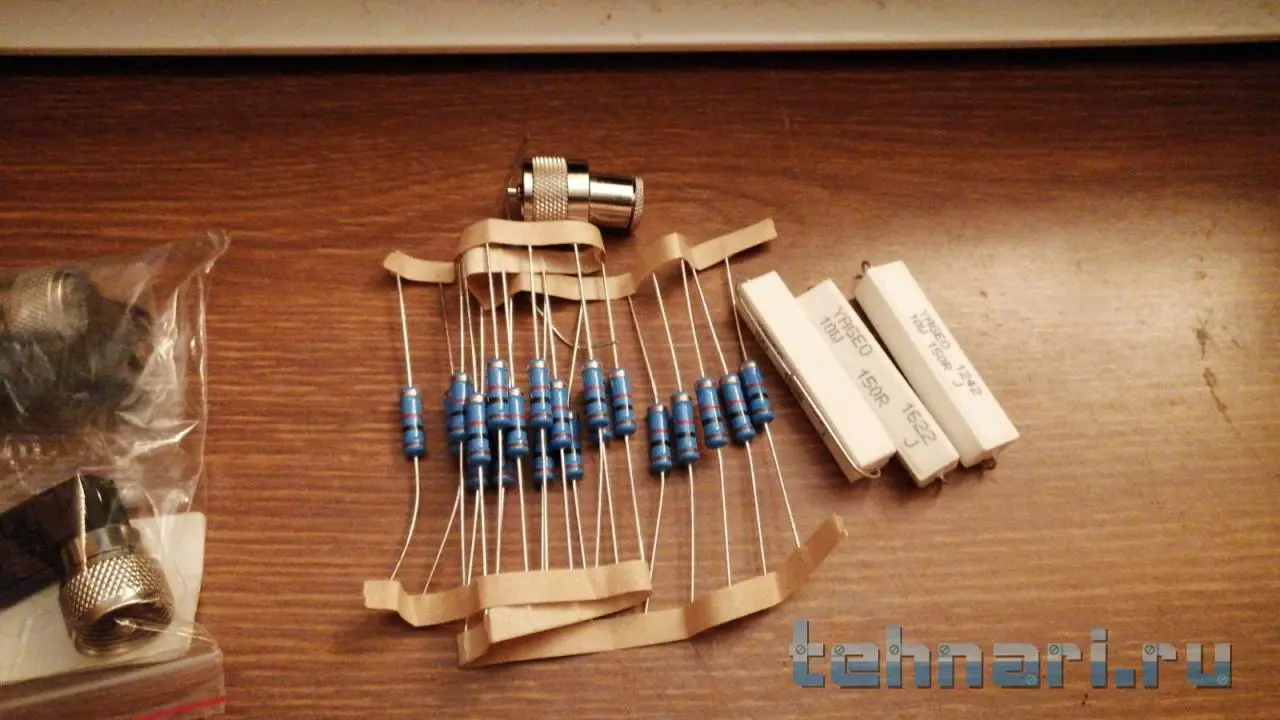

Три резистора по 150 Ом и 10 Вт должно хватить. Ну или 20 резисторов на 1 КОм 1-2 Вт.
Если уж делать схему защиты выхода трансивера, то это нужно делать нормально. Плечи диполя необходимо соединить через высокоомный резистор 10-100 кОм, а фидер включать в специальную мостовую схему по измерению сопротивления. Если всё Ок, тогда реле подключает фидер ко входу трансивера, если нет - то эквивалент нагрузки и выдаёт сигнал.

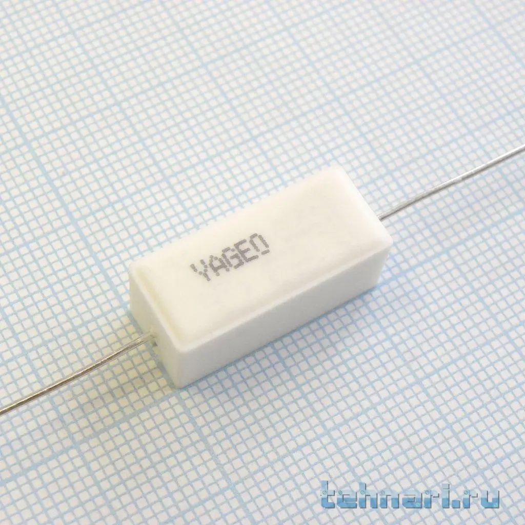

P.s. Индуктивность у этих резисторов не такая уж и большая. На КВ она особого влияния не окажет. На УКВ нужен специальный объёмный резистор (используется в БС NMT-450).
Если наплевать на индуктивность резистора , то лучше МЛТ чем проволочник.
Ставь керамику, не ошибешься ... :)
Да на КВ как Коля выше писал- без разницы хоть эту китайскую керамику, хоть МЛТ-шки.
Закупился, буду экспериментировать, надо будет только заранее узнать сколько стоят выходные транзисторы.
