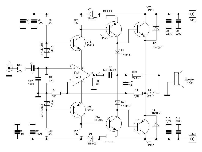

Здравствуйте! Собрал данный УНЧ. После испытания возникли некоторые вопросы.
Вопрос 1. Какую примерно мощность этот усилитель выдаст на 4 и 2 Ома при питании ±22 вольта при входном сигнале 0.7 вольт? Сабвуфер с заявленной номинальной мощностью в 250 ватт практически не слышно, чуть громче, чем напрямую от магнитолы подсоединить. Что может быть? Просто питание поднять? Выходники TIP142 и TIP147.
Вопрос 2. Как можно подключить к этому усилителю (питание до ±45в) трансформатор ТС-180? Просто не хочется тратить выходные на перемотку трансформатора, да и проводов нет...
Заранее благодарен.

Значится так : при питании 30 вольт ( естественно двкхполярное ), выходная мощность этого усилителя равняется 60 ватт, а при питании 22 в - 40 ватт. Стоунколд усилок хороший, но его мало собрать. Его нужно настроить правильно! Сначала необходимо выставить на выходе 0, после задать режим предвыходным транзисторам, и самое главное - это правильно выставить мост! Стоун работает по принципу Куада 405.

Это точно! Для правильной настройки Стоуна ( да и не только ) нужен хороший генератор , который выдаст 1000 и 20.000 гц. + осцилографический граф :)))
Бойюсь только что на нагрузку 2 Ома с одной парой выходников не очень долго сможет он работать(
Очень недолго)))Автор,небось прельстился простотой и мощностью? не все так и просто :tehnari_ru_509:
Хотите такого звука,делайте квод.Стоун больно непредсказуем.Лучше вторую модеификацию Гумели делать.радио1/89
На сколько я понял это вот такой усь
Можно ли поставить УД608?Он как на 39 Ом на выходе посмотрит?И транзисторы бы заменить V1/V2 3102/3107 ,V3/V4 BD139/BD140 ,ну и классический выхлоп на TOSHIBA 2SC5200,2SA1943.И вот вопрос Какое напряжение питания на операционнике в таком включении без кондера на входе и подачи постоянки ну вольт так 5 на вход?Я понимаю что постоянку усиливать не буду,но хотелось бы знать как он себя поведет!

Как я понимаю V1/V2 обычный параметрический стабилизатор на эмитерах напряжение равно напряжению стабилизации стабилитронов,т.е. те же +\-12В?Я просто не въеду как плавующее питание получается!И еще советуют ставить германивые диоды,а почему не пару кремниевых?Падение на кремние 0,6 германии около 1,0.Либо кремний плюс резистор.
