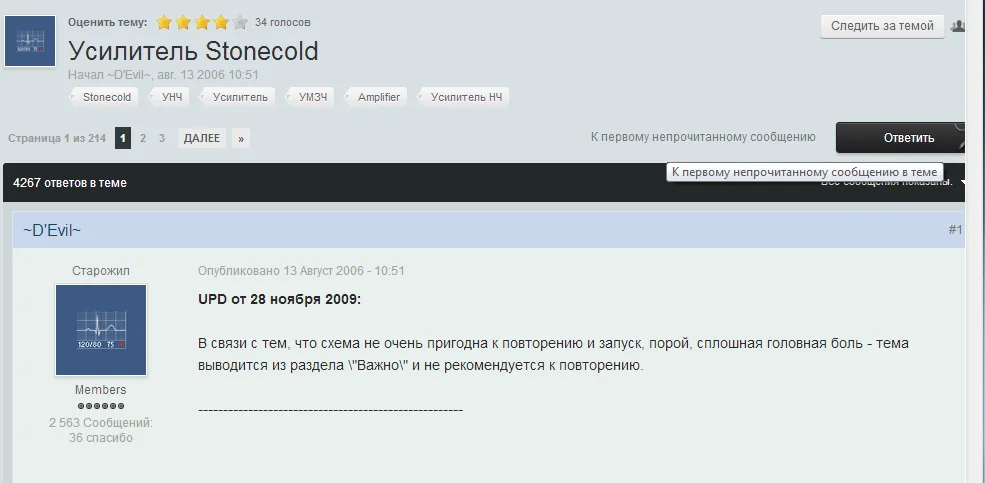

2-топик стартеру
на паяльнике ,в шапке темы ,даже предупреждение есть,что усилитель не рекомендуется к сборке

усь в прочем не плохой но есть много Но, с большой буквы,вход должен быть обязательно заЭкранирован ,входные транзисторы нужно шунтировать обязательно пленкой и по входу еще ставить сопротивление на 1 ом и главное корпус чтоб не фонил,эта схема очень грешит возбуждением и не будет ни какова толка.
дело больше в критике,а парень сделал между прочим неплохо усилитель!
так ктож против, только для каждой вещи есть прямое предназначение, помешивать ложкой чай в чашке лучше рукой, а не ногой.
потому и советует народ исходя из личного опыта. Пусть усь и дальше работает,но проблемы с ним возникнут как раз при увеличении напряжения питания, появится *звон* на частотах около 15кГц и потом пищалок не напасёшся(эсли для многополоски юзать), а в сабе он будет больше бубнеть-чем играть, всё познаётся в сравнении и пусть уже каждый останется при своём, чем бить кулаком в грудь и рвать майку на себе.
Своё я мнение высказал, М.В. тоже , а автор придёт к такому же мнению своей дорогой, возможно короткой, прислушиваясь к советам более опытных попутчиков, а может и идя по этой дороге один, оставляя след из горелых транзисторов , как в сказке про Ганзель и Гретель.
