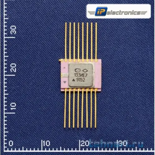

В 80-х годах я начал участвовать в разработке радиоэлектронных устройств и погрузился в мир цифровой техники. Самостоятельно изучал новую для себя технологию.
Разработки тогда велись на микросхемах малой степени интеграции, самой распространенной микросхемой была простейшая лашка 133ЛА3, в девичестве 1ЛБ333.
Триггера и счетчики мы набирали из элементов простой логики.
Потом стали появляться микросхемы посложнее, триггеры, счетчики типа ие5, и вершина - 133ИЕ7. Она мне понравилась, как только увидел её в справочнике. Реверсивный четырехразрядный параллельный счетчик, да ещё со входами предварительной установки.
Разработал ячейку с применением ИЕ7. С нетерпением дождался, пока наше снабжение достанет. И вот, передо мной ячейка, изготовленная в цеху, полюбовался красивым новым корпусом ИЕ7.
Проверил печать. Включил.
Результат оказался печальным. Сработала защита источника питания. Но до этого я успел дотронуться до крышечки ИЕ7 - обжог палец, И на коже образовалось прямоугольное клеймо. А крышки всех микросхем И7 успели отвалиться от перегрева.
Выключил. Разобрался. Оказывается в справочнике были перепутаны контакты питания и корпуса. Перерезал дорожки, запаял проводнички правильно. Включил схему и она заработала! Несмотря на то, что крышечки микросхем отпаялись и лежали рядом. При можно было рассмотреть расположенный внутри корпуса кристалл.
Досадно было, что я повёлся на ошибку в справочнике, хотя и подивился тогда нестандартному питанию микросхемы. Зато подивился работе микросхемы после такого воздействия.

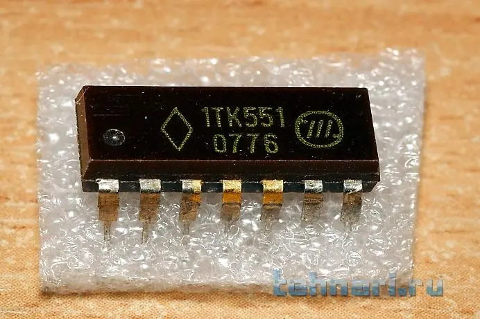

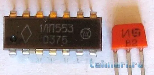

Дык и 155 серия выпускалась для спец назначения.
