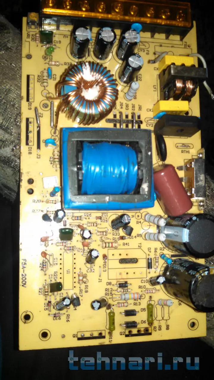

помощь в восстановление бп H-240-24
здравствуйте давно год 8 накрылся блок питания в основном рассыпался сердечник дежурки кто подскажет или скока витков должно быть на сердечнике или напряжение выходное дежурки

Это не дежурка, это трансформатор гальванической развязки. Аналогичные стоят на БП АТ/АТХ. Хотя для начала озвучьте название ШИМ контроллера

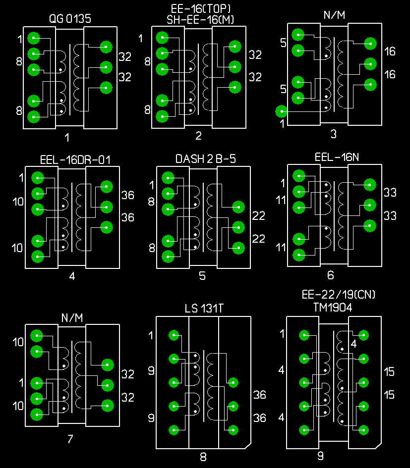

Вот тут данные по некоторым из них, добрые люди выложили на паяльнике

на нем помню 1 виток вроде был который выходил в точку возле надписи резистора R4
В принципе можете взять любой согласующий трансформатор от БП АТХ/АТ и распаять его на плату проводами. Главное сохранить порядок и фазировку базовых обмоток и обмотки ПОС. Это легко сделать, если он ещё стоит на плате, просто зарисовать, какие выводы куда идут, а силовая часть у них практически один в один, да и не только силовая

нашел старые обмотки оттрансформатора немного не понятно накинул их 2обмотки по 9витков другие 33 витка и 39 витков то теперь терясь какой вариант правильный
