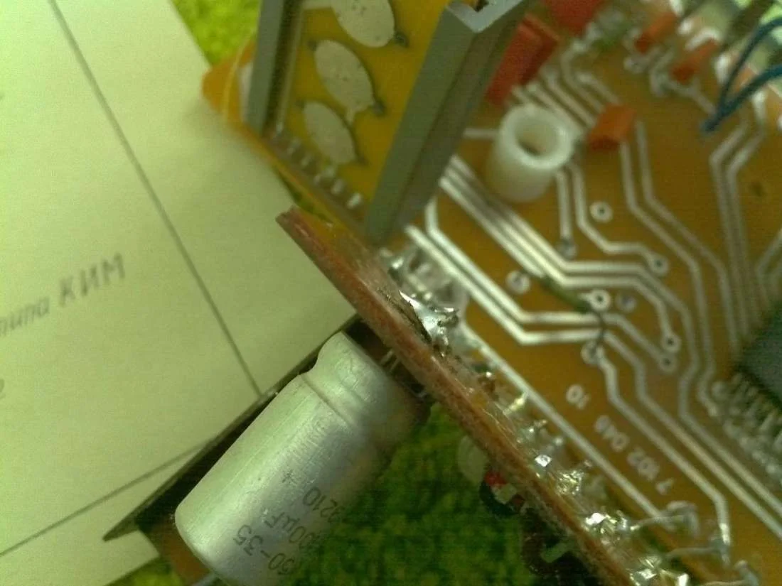

Ну я и занялся ремонтом - проверил в первую очередь БП.
220 переменки идет на трансформатор, с трансформатора исправно идет два по 5в, и 32в тоже подаются. Два по 5 уходят сразу к индикатору, дальше проверять не стал её, а вот 27в и 36в идут после стабилизатора. Ткнув щупы в одиноко торчащий электролит убедился, что на нем есть напряжение, правда не 36в, а почти 40. Тыкаю в межплатный провод, а там 0. Ищу обрыв: сверху ничего не видно, посмотрев сбоку вижу отломанную дорожку а также следы ковыряния до меня.
Ковырять было некому кроме как покойному деду. Видимо он менял конденсатор, а при замене дорожки отклеились, то он соплями из припоя и проволочкой восстановил цепь, но от падения это шаманство отломалось. Я не стал ничего придумывать, кроме как восстановить эту соплю добавив еще немного припоя и УРА - все работает.
