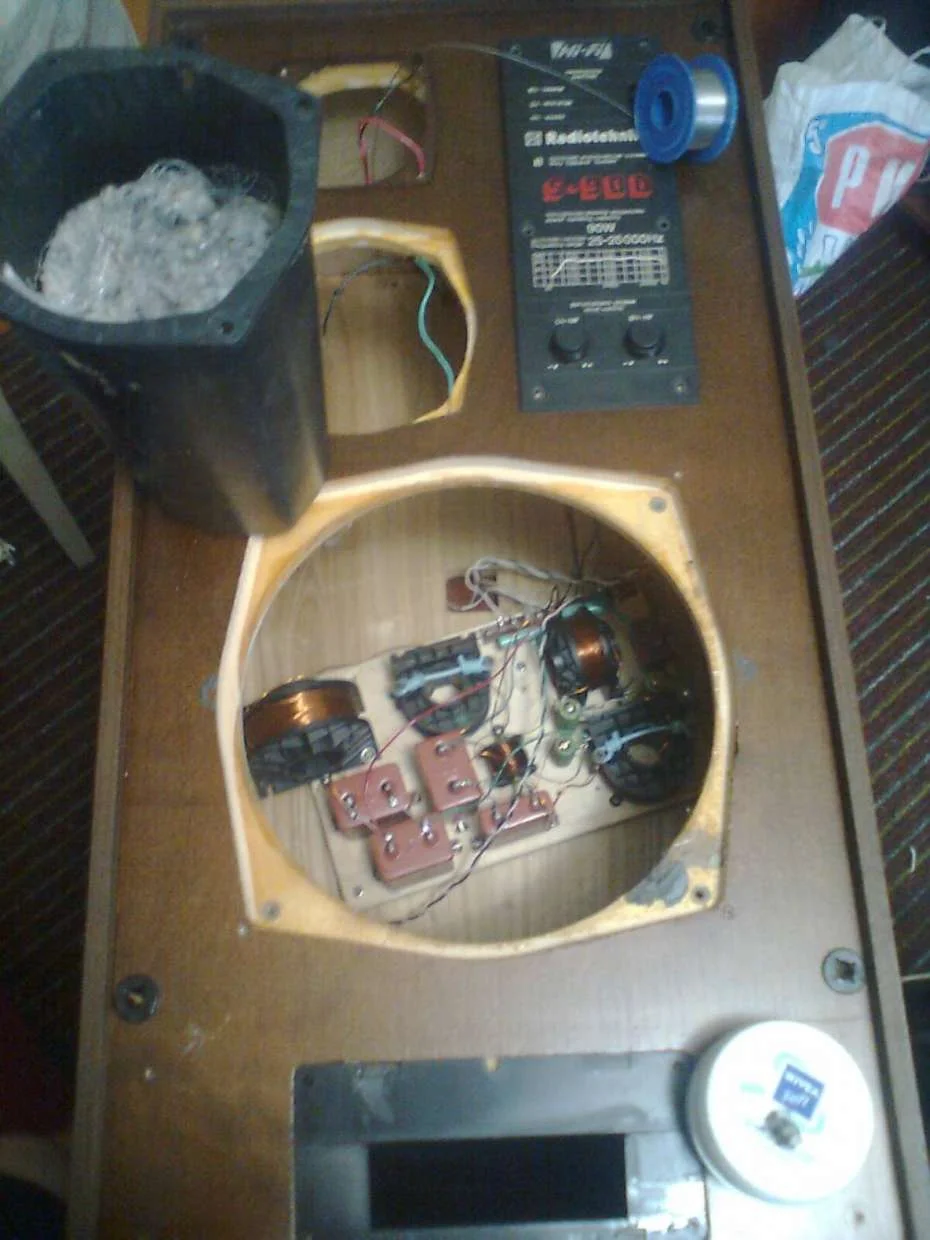

ну тогда так и сделаю пока,так как паяльника мощного нет, пока что всё пропаяю и избавлюсь от клемм.

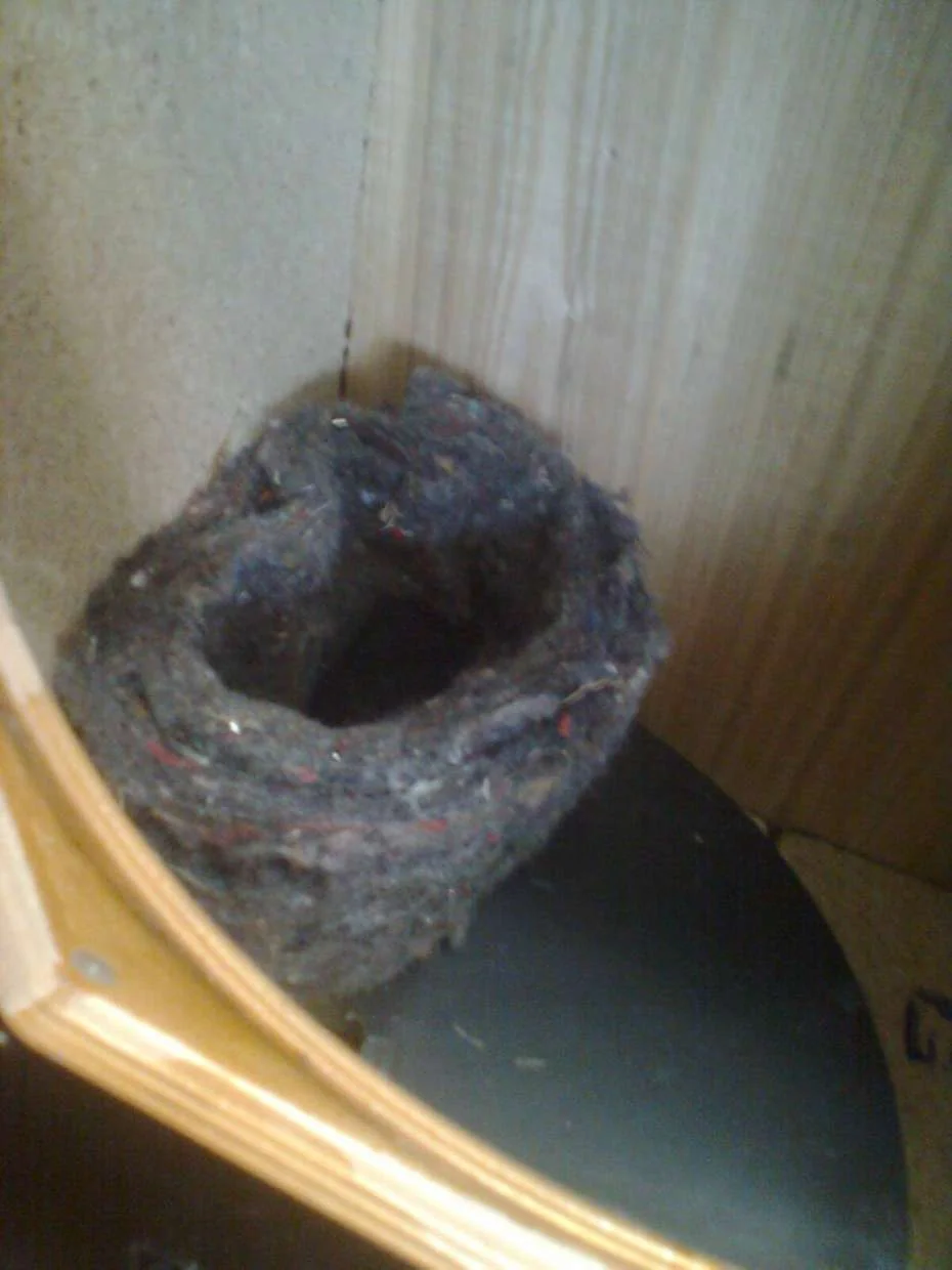

ну ФИ, раньше был удлинён поролоном, вот я думаю сшить из толстого ватина такой-же удлинитель в замен утеренному.
ну а больше без измерений не стоит ничего делать.
Там скорее не ватин, а валенок лучше подойдет, по жестче будет. А то засосет эти 5 см ватина в фазоинвертор
он похож на валенок, только мягче завтра на ним схожу он друга лежит. затянуть впринципи не должно.
Да я на время имею ввиду. А там подстроишь фазик-и делай капитально
Вот я не пойму, почему изначально фазик был удлинён поролоном, а не сразу был сделан немного длиннее?
Исключить свист проходящего воздуха возможно, когда НЧ динамик начнет качать по хорошему воздух
вот я тоже так думаю, что не спроста он там. Попробую что нибудь аналогично придумать.
В Амфитонах 018 пришлось его сперва удлинять,потом вообще изогнуть,сам рад не был,но результат порадовал. Попробуй высчитать поточней объем колонки с учетом динамиов,а фазик в принципе можно и снаружи пластилином приклепать и потом постепенно укорачивать
Вчера и сегодня занимался сборкой колонок. Изготовил новые удлинители фазоинверторов. и приклеил на место. обрезал все клеммы и запаял провода напрямую, в фильтре правильно развернул катушки.
и герметично установил динамики.
фотографировать колонки в сборе не стал, так как внешне ничем они не изменились.
в сборке помогал мне мой друг трелёвочник (его можно увидеть на одной из фото).
Звучание ас изменилось в лучшую сторону, бас перестал гудеть, стало неслышно выходящий из фазоинверторов воздух.
в общем результат стоит проделанной работы.
из расходов, кусок ватина, и полтюбика герметика. общая стоимость 100р)

не густо тромбонул??? нижнюю середину не убьёт???
что тромбонул? вату в стакане?, если да то я её распушил, просто кажется что она там набита, стоит уронить туда гайку и она провалится до середины)
