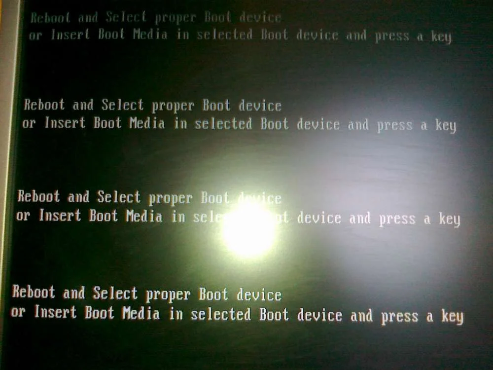

Всем доброго времени суток! Сегодня хотел слить воедино 2 раздела С, D? но слияния не произошло, а при этом в D пропала(исчезла):tehnari_ru_121: вся информация. Юзал программу Norton Partition Magic 8.0. Итак вопрос можно ли восстановить информацию как нибудь? И какую программу можно будет использовать?

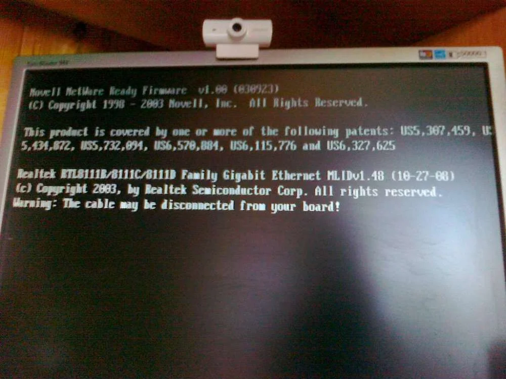

:tehnari_ru_288: хоооо восстановил и разделы всё что угодно, Сначала добавил букву, форматировал раздел и перзагрузился, но ОС не загружалась и вместо неё то и дело выскакивали всякие надписи(миниатюры), я загрузился с мини ХР и опять отформатировал раздел и добавил букву и на всякий случай перенёс всю информацию на С:\ на другой раздел, но надписи не исчезали и я переустановил ОС.
Ну конечно через "пятую точку" но все сделал - молодец. :)
В первый раз же$%, в следующий раз буду знать как всё сделать!
