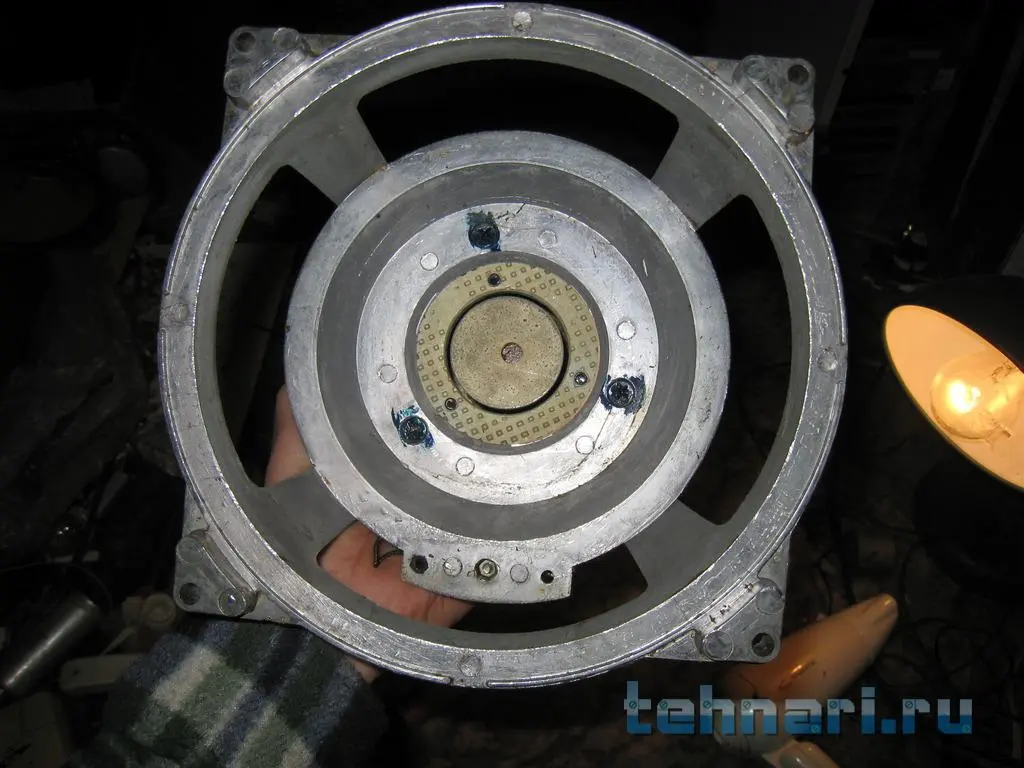

Весь процесс аналогичен предыдущему. Снял подвижку, отмыл корзину:

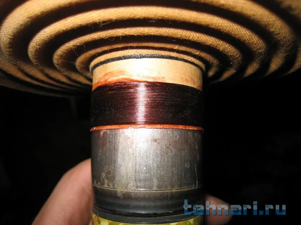

Катушка на 4+, намотка идеальна витки все на месте, небольшой задир на гильзе, но это мелочь:

василий подскажи,катушка стала эллипсом,как выровнить и центровать шайбу у 10гд 36 это с дополнительным рупорочком которая
Выровнять просто, обрати внимание на это фото Тыц! подбираем подходящую по диаметру оправку (я использую баллончики от дезодорантов/хлопушек пневматических) оборачиваем оправку скотчем так что бы она туго входила в гильзу катушки, после этого греем катушку феном (я использую обычный для волос) прогрели, остыла - обмазываем равномерно цапонлаком(не снимая с оправки) опять греем феном, и оставляем на ночь на оправке, на следующий день снимаем с оправки (аккуратно проворачиваем оправку и вытягиваем, скотч хорошо скользит и цапонлак к нему не пристает), промазываем в пару слоёв цапонлаком внутреннюю часть гильзы, сушим (без фена) и все, через час (примерно) можно собирать.
По поводу шайбы не совсем понял...
не так выразился,рупорочек с катушкой и колпачком как будто одно целое,хотя смотрел уже в сумерках с утра гляну повнимательнее.
Рупор и колпачок это одна деталь, и она целиком вынимается из катушки.
