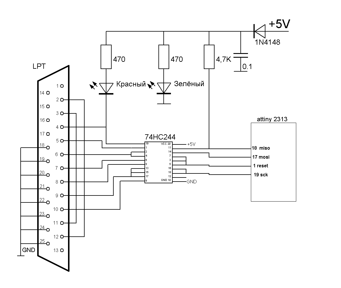

Возможно ли использовать эту схему программатора?
возможно ли использовать эту схему программатора или её надо дополнить?
мне хоть кто то ответит?
Да почему и нет в полне должна работать. только на tiny2313 питание у тебя не приходит. Вот то что нужно если собираешь на LPT
http://www.tehnari.ru/f115/t39425/
